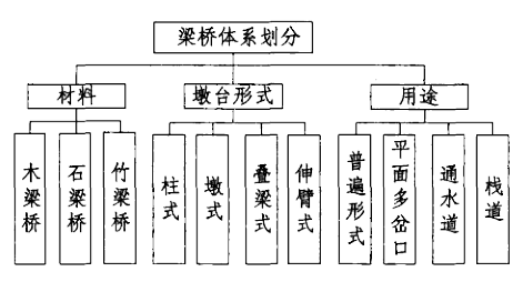

梁,是一种长条形构件,一般是水平的,主要承受竖向的荷载,它是跨越河谷等天然或人工障碍的一种主要形式。将石梁或木梁架设在沟谷两岸,便成梁桥。
梁桥,又称平桥、跨空梁桥,是以桥墩做水平距离承托,架梁并平铺桥面的桥。梁桥的构造最简单,其产生的时间也最早。山中的天然石梁桥,水中石梁,有的还是天生堤梁式石桥。
古代梁桥体系划分图

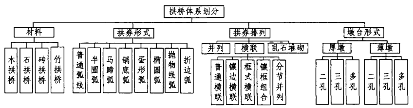

对于拱桥的体系研究,可从材料、拱圈形式、拱圈排列、墩台形式来划分:
古代拱桥体系划分图

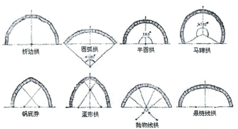

(1)按拱圈形式分类
中国石拱桥的券形种类繁多,有半圆、马蹄、折边、圆弧、锅底、蛋圆、椭圆及抛物拱圈等。

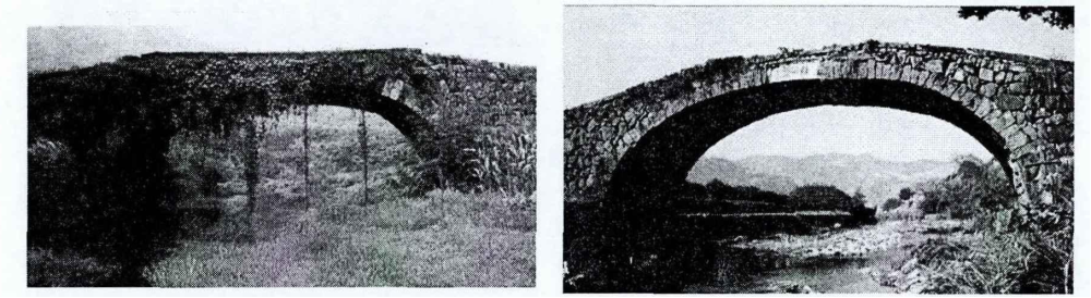

①折边形拱

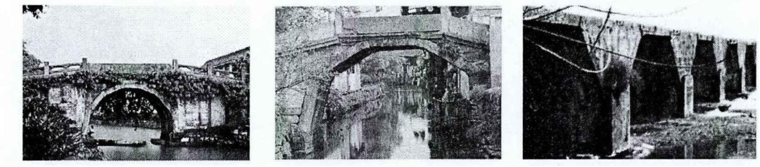

由于圆曲线拱的拱石加工困难,放样要求非常准确,古代及近代的石匠发明了用若干直线的石料砌筑桥梁,简称折边桥。由于折边拱的拱轴线与压力线并不重合,且在某种程度上为一几何可变体系,因此工匠们一般在拱的跨中部分及两侧采取压重和护拱的方式。目前这种桥型仅见于浙江绍兴,有三、五、七折边形式,如绍兴广宁桥、谢公桥等。
绍兴广宁桥(七折边)   绍兴拜王桥(五折边)  绍兴兰溪桥(三折边)

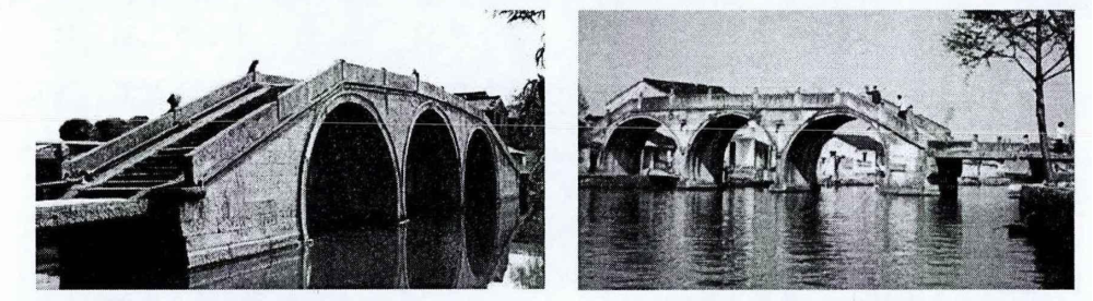

③马蹄拱
马蹄拱拱圈明显大于半圆拱,拱心夹角一般约在200度左右,绍兴的三孔马蹄拱桥在国内少见,如径口大桥、接渡桥。
绍兴接渡桥                绍兴径口大桥

④圆弧拱
圆弧拱取圆弧上小于半圆的弧段,即拱心夹角小于180度。这是折边桥之后的一个发展。近代以矢跨比来说明拱的高扁程度,矢跨比越小,拱形越扁,拱的推力越大,对基础的要求越高。赵州桥建于隋代(公元581-681年),是我国著名的圆弧拱,由此可见我国的圆弧拱的建造年代可追溯到隋朝。

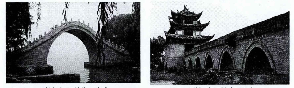

⑤尖形拱
锅底券又可称为尖形拱,实际为二点圆拱,即左右拱心偏离一小段距离。中国很多石拱桥,粗看是半圆,其实有些是微尖的锅底券。由于拱顶较高,一般多出现于园林中供行人游走欣赏之用。
在尖拱的尖部加一小段圆弧,就成为了蛋形拱,最著名的为北京颐和园的玉带桥,俗称驼背桥。
图片北京玉带桥(蛋形拱)               建水双龙桥(尖形拱)

⑥抛物线拱
抛物线是竖向均布荷载作用下拱圈的合理拱轴线。对于结构自重密集度比较接近均布的拱桥,往往采用这种类型。
用近代力学分析可知,实腹式拱桥的荷载密集度,从拱顶向拱脚均匀增加,这种荷载的拱圈压力线为悬链线。浙江绍兴的迎仙桥、玉成桥就是典型的悬链线拱桥。

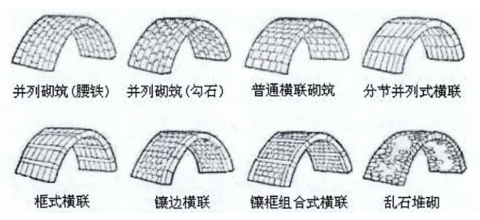

(2)按拱圈的砌筑方法分
在我国古代,石拱桥的砌筑方法有很多,主要有并列砌筑和横联砌筑及派生出的其他形式。
石拱桥拱圈排列形式
①并列砌筑
并列拱圈由多列独立拱圈并列而成,本身之间没有联系,多采用拱上勾石(凹凸卯榫)或腰铁等措施来牢固各独立拱圈。它的优点是石块制造要求低,安装时简单,但是横向联系比较薄弱,拱圈易松动外倾,施工难度也较大。现存著名的赵州桥即为并列拱圈形式。
②横联砌筑
古代人民在考虑提高拱体整体性能的要求下,摸索出另一种砌筑形式----横联砌筑,它是将券石在横向交错砌筑,石端不用卯榫,能在横向间产生压实联合的作用。这种方法在古代最为流行,之后派生出镶边、框式及镶框组合的横联砌筑形式。镶边横联拱如北京颐和园玉带桥,框式横联拱如北京卢沟桥,都是保存下来的著名石拱桥。当券石的横向尺寸小于顺拱轴向时,称分节并列式横联,一般在南方石拱桥中居多。

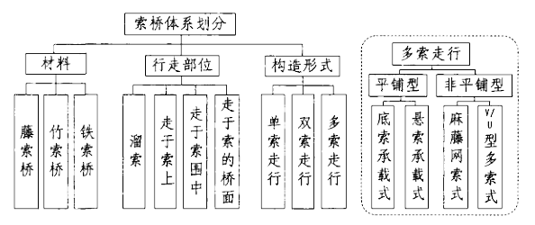

中国古式索桥的种类甚多,以材料分,有藤、竹、铁;以结构形式分,有单索、双索、多索等;以行走部位分,有溜索、走于索上、走于索围中、走于索上桥面等。
古代索桥体系划分图
现今存在最多的就是多索铁索桥,总体形式分为多索平铺式索桥和多索非平铺式索桥两大类型。多索平铺式索桥是最典型的类索桥,其基本形式一般是并列数根承缆索,上铺木板或交缠葛、藤之类的东西成为平面桥面,简易的索桥没有扶栏索,比较完备的索桥“两旁用巨索约身如栏楣”。

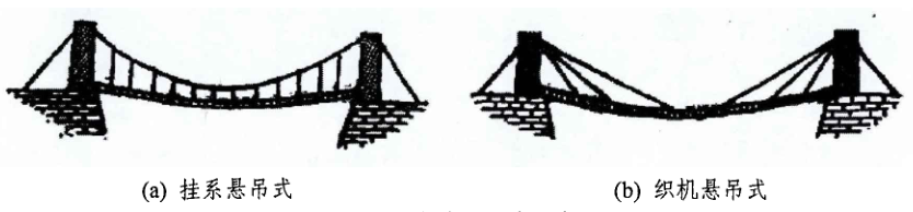

按承载方式可将平铺式索桥分为底索承载式和悬索承载式。底索承载式主要以底索为索桥的主要承载构件,无高悬索,最多仅用扶栏索连续牵挂底索附带一定承载力的作用。
悬索承载式又分为挂系悬吊式和织机悬吊式。挂系悬吊式主要以高悬在底索上的悬索作为主要承载构件,织机悬吊式主要以底索上的高绷似织式的索作为主要承载构件,底索都是作为行走之用。如现今的北碚鞘阳大桥、汉源大渡河太桥、灵关铁眼杆桥都是这类型索桥。现代悬索桥就是从古代的悬索承载式索桥发展而来,对促进现代交通行业的进步有很大的意义。
悬索承载式示意图

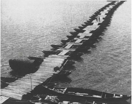

浮桥是连接可浮体在江河之上,以解决两岸交通的一种特殊桥梁形式。浮桥的修建比较简单,不需要架设桥墩,没有困难的水下作业,只需采用联舟、系索、锚碇的方法,在浮体上铺筑桥面使车马行人安全通行。所有能浮起的东西如竹、木、苇、草、皮革都能作造舟桥之用,因此舟桥可以在其他类型桥梁损坏时作为临时措施架设。在古代,人们在传统的建桥技术解决不了的地方架设浮桥,如长江、黄河水面宽广,在古代只能修建舟桥。
浮桥
