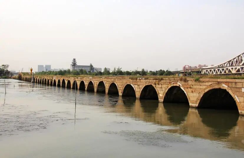

1、石拱桥
苏州宝带桥
桥体主要材料为自然石材,桥头常搭配牌坊、华表、小石塔等小品建筑。如苏州宝带桥的桥北有一座高3m的石塔,再往北有一座单檐歇山顶碑亭,内有一块石碑,记述桥志。

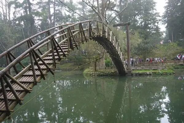

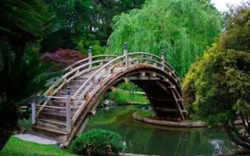

3、竹拱桥
由数根弯成拱形的细长竹竿组成的桥。一般承重力不行,只适合于人行,为临时性简易桥,跨度较小,在南方产竹区最为盛行。

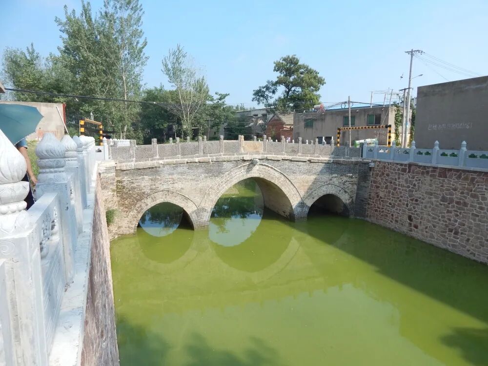

4、砖拱桥
许昌三券桥
全砖结构的拱桥。因砖块容易腐朽,所以在抗压方面比不上石桥,但砖拱桥易于建筑便于修葺的优点,使其仍能存在,但只在庙宇或园林中偶见使用。

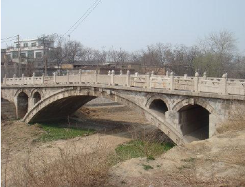

1、敞肩圆弧石拱桥
赵县永通桥
又称空腹式拱桥,敞肩之称得名于主拱两侧各设小拱,如两肩之敞开。此种桥型是中国石拱桥的一大类型,比如安济桥、河北赵县永通桥等。

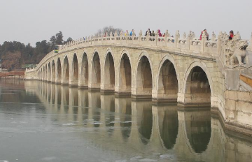

2、厚墩厚拱石拱桥
颐和园十七孔桥
此桥型主要分布在北方。因为北方河流大多具有季节涨落的特点,汛期流速大,冲击力强,且冬季有流冰现象,故桥墩要求厚重。北方一向以陆路交通为主,依赖车马,负重量大,故多采用多孔连拱石桥,桥面平整宽敞,拱石较厚。南方季节性河流,水流速度较大处也采用这种桥梁类型。比较典型的有江西南城万年桥、颐和园内的十七孔桥等。

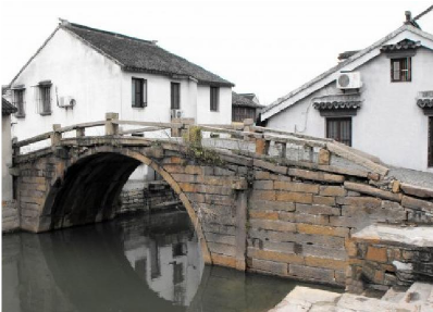

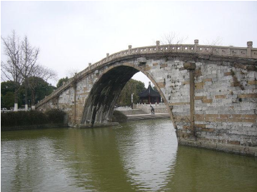

3、薄墩薄拱石拱桥
苏州灭渡桥
位于南方江浙地区的石桥大都是薄墩薄拱式石拱桥。这一带水网贯通交错,水位常年维持在比较平稳的水平,人们生产生活依赖船只水运,因此桥面负重压力没有北方大,但要求桥下净空较高,便于船舶运输。始建于元大德二年(1298年)江苏苏州灭渡桥是江南最薄拱券的石拱桥,拱圈厚度仅有0.3m,净跨20m,矢高8.2m。

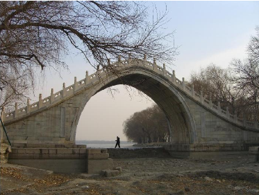

4、陡拱桥
颐和园玉带桥
陡拱,拱圈大于半圆,桥洞高耸,舟船通行方便,但桥体坡度较陡,两侧必须采用较长的引道,并采取阶梯的形式,因此桥面不便车马通行,一般为单孔。最著名的陡拱桥是颐和园内建于清乾隆年间的玉带桥。其拱券跨度为11.38m,矢高7.5m,以白玉石琢成。陡拱桥是园囿中有意设计的一种桥梁形式,极具观赏性。

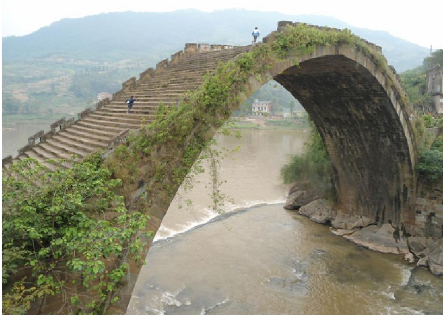

5、高拱桥
达县大风乡高拱桥
一种是寻常的半圆拱,但拱脚之下的墙垒砌得很高,因而显得桥洞很高,常为连拱,桥面平坦。清雍正四年(1726年)建成的湖南湘乡万福桥即为连拱高拱桥。还有一种拱券跨度非常大,桥面很高。四川达县大风乡的高拱桥,建于清同治七年(1866年)为单孔大跨度飞架石桥,远处望去,形如弯弓,雄伟壮观。

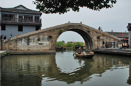

西塘卧龙桥
半圆拱,理论上拱心和拱脚处于一个水平面上,出于视觉协调的原因,在实际建造中,拱心位于拱脚之上,拱券形状超过半圆,拱券跨度在5-15m之间。此种桥梁多建造在南方,如清康熙五十八年(1719年)建的浙江西塘卧龙桥。
