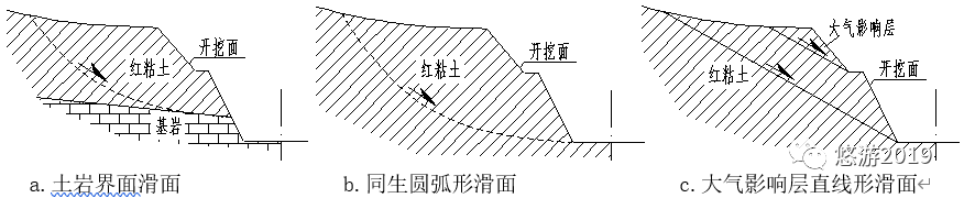

6、滑面主要有三种形态,即依附于土岩界面的滑面、发育于红粘土内呈圆弧形同生滑面和受大气影响层发育的近直线性同生滑面。
图1 红粘土滑坡滑面形态

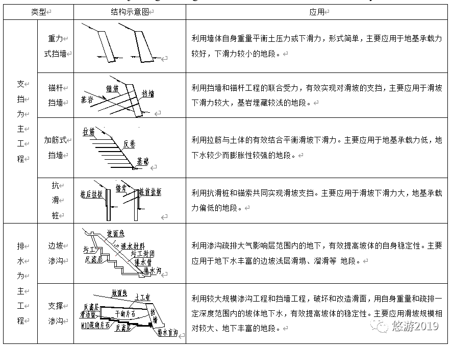

4、加强土岩界面处的工程支挡力度,采用重力式挡墙、加筋土挡墙、锚杆挡墙、抗滑桩等工程,提高坡体的抗滑力度。
表2 红粘土滑坡处治主要工程措施表

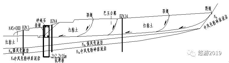

某边坡所在自然斜坡平缓,多有水田、鱼塘分布的的斜坡台地上,地表为最大厚度约17m、可塑~软塑状紫红色崩坡积和残坡积红粘土,下伏产状340°∠8°的白垩系泥岩和粉砂质泥岩。原设计路堑边坡最大高度12.2m,坡率1:1,采用绿化防护。
边坡开挖至接近路基标高时,距坡顶约10~15m的水塘开裂造成大量地表水流入坡体,使滑坡范围不断扩大。在随后的一年里,滑坡由于没有得到及时处治而不断牵引发展,最终形成了主轴长约72m,宽约400m,滑体平均厚约10m、体积约26万方的红粘土滑坡。
2、滑坡治理相关分析计算
根据试验室的抗剪强度和滑坡参数反算,滑面的粘聚力C=12KPa,φ=9.2?,依此得牵引范围较大的K8+920~K9+250段控制性最大下滑力为656KN/m,而牵引范围较小的K9+250~K10+320段控制性最大下滑力为245KN/m。
1)K8+920~K9+250段滑坡地下水丰富而下滑力较大,故决定采用强支挡+排水为主的工程措施进行滑坡处治。即采用截面2×2.2m,桩长为14~18m,间距为5m的52根抗滑桩+桩间挂板后设置透水材料为主的工程措施进行处。且考虑到红粘土容许承载力[σ]=120KPa,故适当加大抗滑桩宽度以减小桩体对桩前承载力的要求。
图3 抗滑桩处治滑坡工程地质断面图

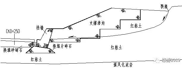

2)K9+250~K10+320段滑坡地下水丰富而下滑力较小,故采用适当支挡+排水为主的工程措施进行滑坡处治。即采用4m高挡墙+间距10m的支撑渗沟为主的工程措施进行处治,并对墙基采用砂砾石进行换填处治。
图4 支撑渗沟处治滑坡工程地质断面图
工程经以上方案处治约8年来,经历了多次大暴雨的洗礼而坡体稳定性良好,显示滑坡治理是成功的。
