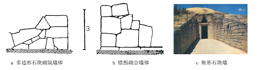

叠砌指石材的连接不靠任何粘接材料,单纯通过石材自身的自重,或通过材料自身的咬合叠砌,使石材之间整体稳定。最初叠砌方法主要应用在石墙砌筑上。大致可分为三种:(1)由多边形石块砌筑(图1),有的石材还经过粗加工,使之互相咬合(但用巨石砌筑的城墙,尽管拼合精心,一般很少雕琢,也不用灰浆);(2)采用较齐整的错拐砌筑方法(图1);(3)更规则的矩形石块墙,即由修凿过的石块分层垒成墙体(同层石头之间的接缝并不一定垂直),如(图1)。
图1:早期石墙的砌筑方式

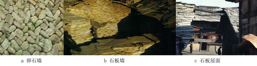

我国江浙地区楠溪江的卵石墙砌法有多种:乱石砌、人字纹墙、自由人字纹墙等。一般先用大块毛石打好基础,然后分内外两层皮砌筑,逐渐向上收分,石间不用砂浆灰泥或其它填充材料,全凭高超的技术,利用石头的大小开形状,自然相互挤压而成(如图2)。我国贵州石板房的墙用乱石板像垒砖头那样,砌成40厘米左右厚的墙体(如图2)。早期石材作为屋面时多用整块的石材作为屋面板,后来出现了石板搭接而成的屋面(如图2)。
图2:我国的石墙及石屋顶形式图

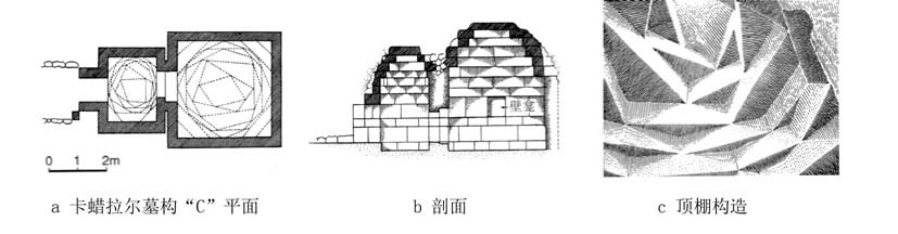

石砌穹顶可以采用石材叠涩挑出的方法砌筑。砌筑穹顶用的石板的尺寸比较大,每个石块与下层的石块成一定角度排列,并且向内逐渐收缩。这样每层形成一个多边形,中央洞口层层缩减到收拢,形成叠涩穹顶,这种方法所形成的拱顶内部形状宛若一朵玫瑰花(图3),虽不完整,但胜在独特。
图3:叠涩挑出砌筑的墓室顶棚,公元前 1 世纪

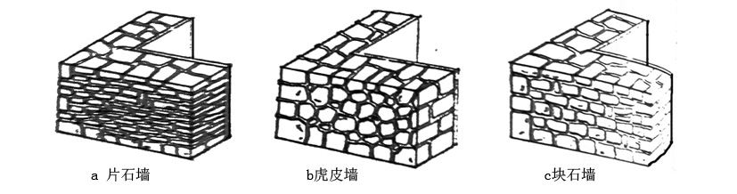

浆砌石墙包括乱石墙和整石墙。乱石墙是用大小不等、形状不一,且未琢凿的石块砌筑而成,墙面凹凸不平,按石块的形状不同有片石墙(如图4)、虎皮墙(如图4)以及块石墙(如图4)。乱石墙砌筑时,先将转角或墙头砌好,再由两端向中间砌,石块应大小搭配,大面(座面)向下,照面(较整齐的面)向外,斜口朝内,上下缝交错排列。石缝须用水泥砂浆或混合砂浆灌满。整石墙是经加工外形规则的石块砌成,整石尺寸长600-1200mm,宽200-600mm,高150-400mm。墙厚250-400mm,灰缝厚度3-6mm。砌筑时石块应错缝搭接。

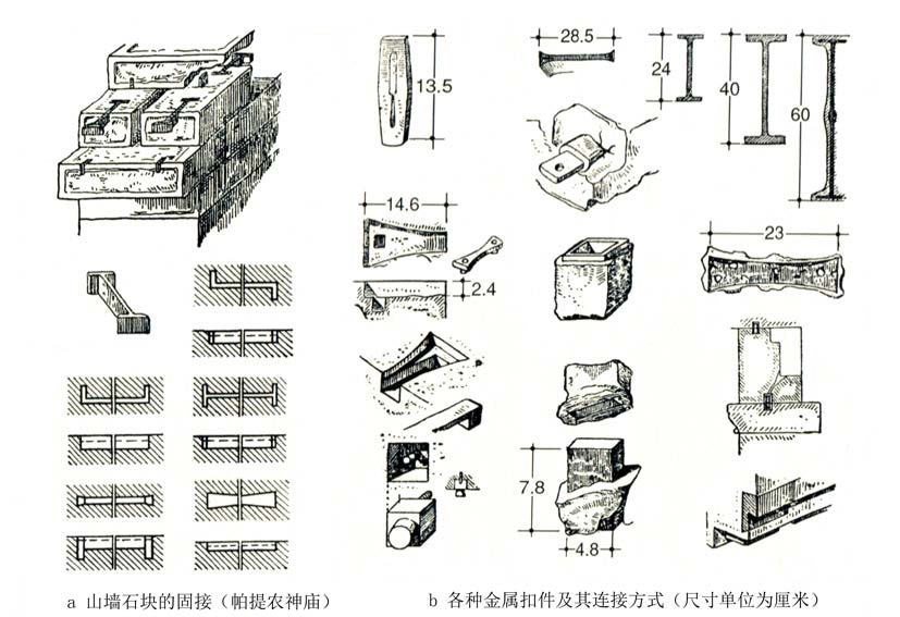

靠连接件销接石构件,在各地都曾广泛应用过。古埃及人用木制燕尾销连接各层石块;到了迈锡尼时期,人们改用铜件固定装饰面层;而希腊人则将销连接件用在了结构构件上,并且由铜件改为铁制品(图5),并且辅助以来自东方的浇铅办法将铁销件固定在石构件里,当然,昂贵的金属销件只能应用在最重要的建筑中。
图5:石材的销连接

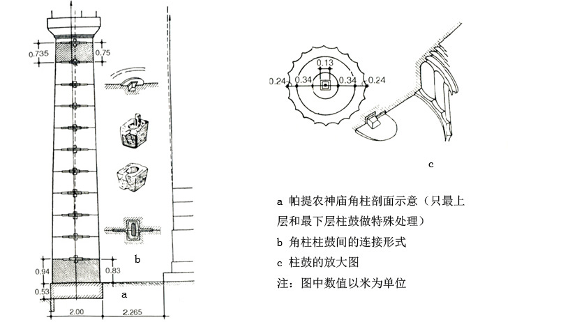

古希腊帕提农神庙的巨大圆柱底部直径2m,高有十米。高大的石柱由0.9米高的石鼓组成。石柱的最上层和最下一层柱鼓石做变形处理,柱鼓间仅周围琢平吻合,中心凿小孔,中间以木销件连接(如图6)。
图6:帕提农神庙柱倾斜角柱构造做法

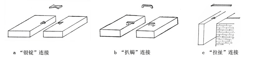

我国建筑营造中的石活工艺中的铁活连接包括用“拉扯”(如图7),用“银锭”又叫“头钩”(如图7),用“扒锔”(如图7)。通常石活的表面按铁活的形状凿出窝来,将铁活安放好,空余部分用灰浆或白矾水灌严,讲究的做法要灌入盐卤浆或铁水。
图7:我国石活中的铁活连接

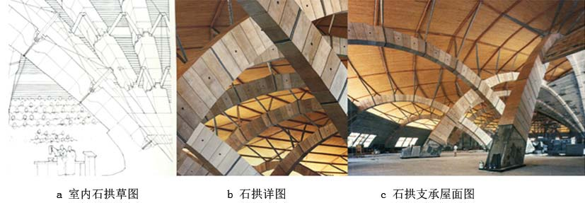

石材在压力作用下很坚固,可以承受很大的压力,因此,工程师彼德·怀斯将石材砌筑和受拉钢索结合,发明了石材的后张拉承重技术。后来怀斯改进了后张拉方法,通过钢筋插入石材内部,并拉紧钢筋使石块紧紧地压在一起。伦佐·皮亚诺在后来设计的Padre Pio pilgrimage 教堂中,就使用了这种技术方法(如图8)。用后张法来预压石块,可以减少石块以后在拉力作用下开裂的危险,而且后张法连接的石拱还能满足教堂所在地区的抗震设防要求。
图8:Padre Pio pilgrimage 教堂

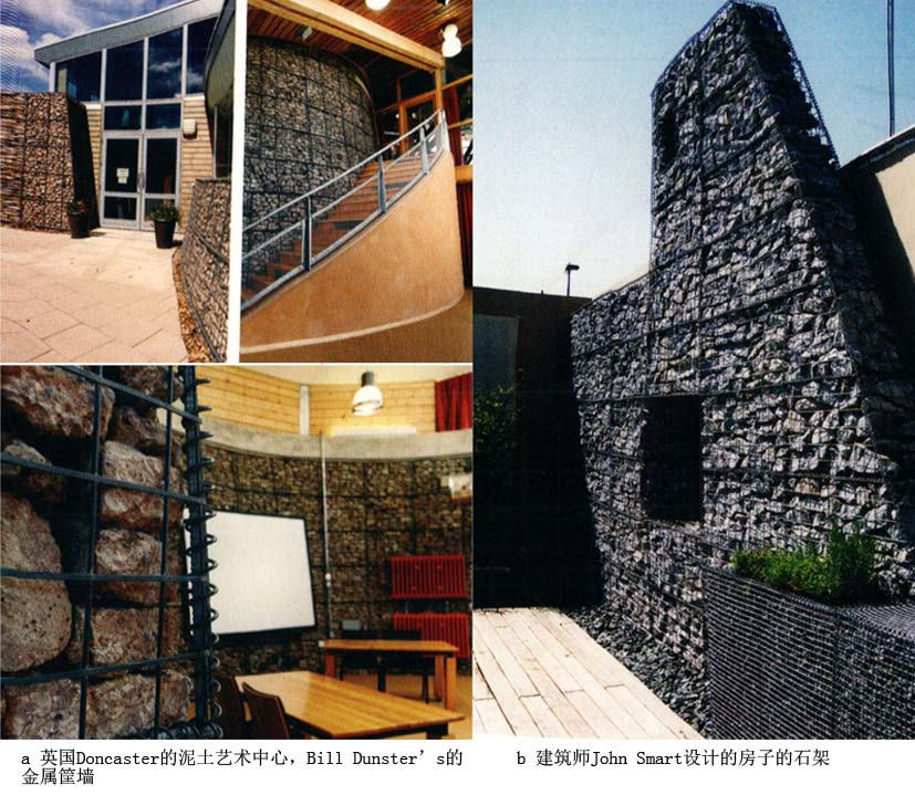

用金属丝围成的笼子做容器,里面装满石块,形成一个石筐。早期的金属筐是管状的,和现在用的沙袋一样,装上石块后,用来抵御河水的冲蚀。而箱型石筐的出现使金属筐装石材的方法在建筑上有了更大作为。由于这种方法可以利用采矿的废石料,对石材的要求比其它石材的连接方法的要求低很多。这种方法不但能形成特殊的光影效果、有保温隔热作用,且石材和金属所形成的独特肌理为建筑物增色不少(图9)。
图9:石筐建筑
