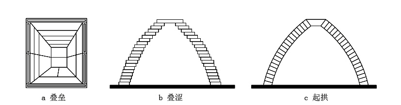

砖的叠砌方法可以根据砖的排列形式的不同,分为叠垒、叠涩和起拱。叠垒是指砖与砖之间没有粘结材料,靠重力使其叠垒成整体,叠垒相对于叠涩砖块是没有出挑的,砖块主要受到的是压力(如图1)。叠涩是以砖层层出跳的方式连接成整体,构成建筑的顶,或形成出挑等(如图1)。在受力上,叠涩结构的砖块不但受压力,还受剪力,它的受力不如拱顶合理。但是施工上比较方便,这种方法所需要的砖的规格也少。起拱与叠涩的区别是叠涩方法形成的砖缝是水平的,而起拱方法形成的砖缝与水平面是成角度的,即砖层层斜砌向中央收拢而成(如图1)。
图1:砖的叠砌形式(作者自绘)

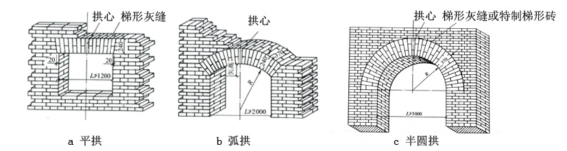

在应用浆砌方法时,砖的排列形式和叠砌方法一样,可以分为浆砌叠垒、浆砌叠涩和浆砌起拱,二者的区别就在于有无粘结材料。砖的起拱在砖砌过梁中应用广泛。砖的起拱过梁形式可分为平拱、弧拱和半圆拱(图3)。砖砌平拱砖过梁是将砖侧砌而成,灰缝上宽下窄,使侧砖向两边倾斜,相互挤压形成拱的作用,两端下部伸入墙内 20-30mm,中部起拱高度约为跨度的1/50,用于非承重墙上的门窗洞口处,洞口宽度小于1.2m。弧拱和半圆拱的矢高都是半砖的倍数,灰缝为梯形,拱跨中的砖的数目是奇数。
图3:砖过梁的拱的形式

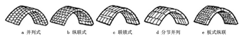

在起拱的基础上,砖拱进一步进化形成了筒拱形式的结构(图4)。有了粘结材料以后,筒拱多由并列砌法转变成纵联砌法。并列式砌法砌筑方便,但券与券之间联系差,故拱的整体性不强。纵联砌法比并列式砌法形成的结构整体性强,弧度规整,牢固度大。浆砌起拱方法最突出的运用就是无梁殿的建设。
图4:筒拱的形式

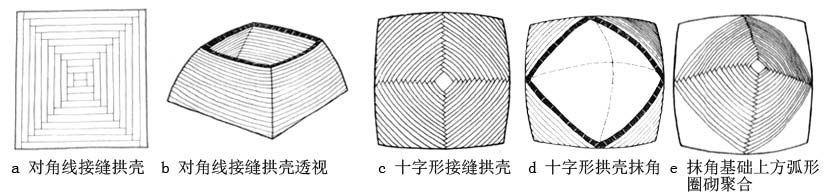

两个筒拱十字交叉形成了新的结构——拱壳。在我国的西汉末期出现了砖拱壳结构。方形平面的拱壳砌筑方法有两种,对角线接缝砌筑(如图5)和十字形拱壳砌筑方法(如图5)。
图5:拱壳的连接形式

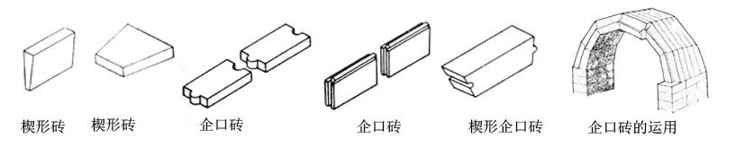

砖的榫卯连接出现的年代较早,在汉代出土的地下砖墓中较为多见。汉代砖作中粘结材料质量较差,应用榫卯连接方法的企口和楔形砖(如图7)能大大加强砖块之间的拉结,使结构更加可靠。
图7:企口砖和楔形砖及应用
