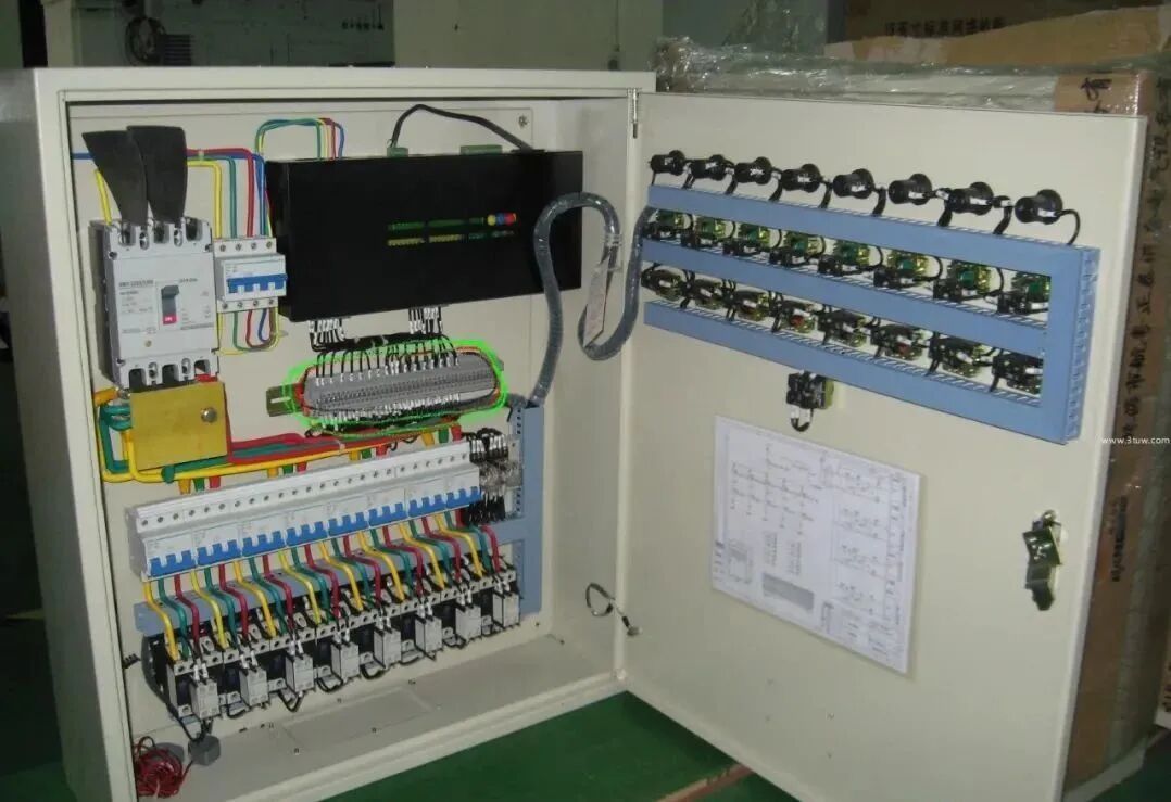

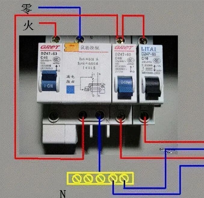

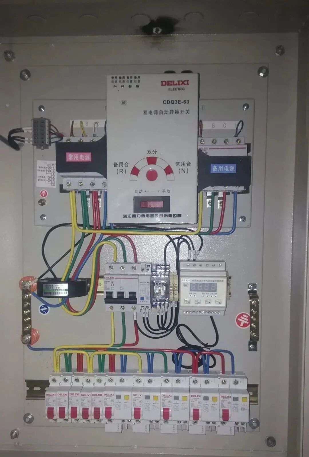

(1)配电箱的接线方法
1)一般的动力配电箱进线是采用五线制,即A、B、C三路相线(一般颜色为黄绿红),一路零线(颜色浅蓝),一路地线(颜色黄色带绿条纹)。出线根据需要。
① 220V负载一般是取一路相线、一路零线、一路地线。
② 380V负载,(比如380V交流电机)三相全取、再加接地线。(负载有就地控制的话也需要零线。)
③ 有特殊两相380V的交流焊机,任意出两相相线。再加接地线。接地线一般要求接上,但很多场合(比如工地)都不接的。一般进线是三相进一路3PIN的空开、断路器、刀闸或者其他断路器;
零线压到接零端子排、地线压到接地端子排。也有进线直接采用4PIN断路器三路相线与零线同进,接地线压到接地端子排的。
2)照明配电根据负荷大小,可以采用一路相线+一路零线+一路接地线;或者如上的动力配电220V。

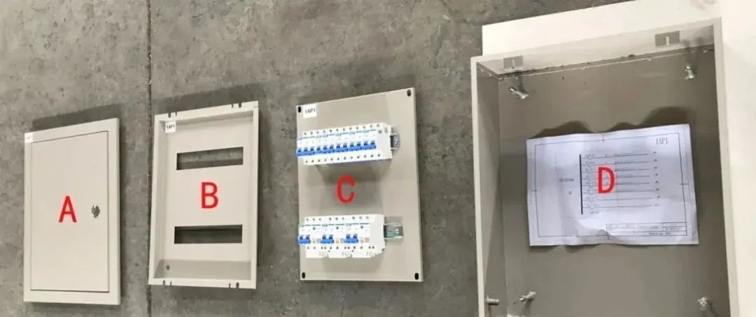

(2)配电箱的安装方式
1)明装配电箱,配电箱安装在墙上时,应采用开脚螺栓(胀管螺栓)固定,螺栓长度一般为埋入深度(75~150mm)、箱底板厚度、螺帽和垫圈的厚度之和,再加上5mm左右的“出头余量”。对于较小的配电箱,也可在安装处预埋好木砖(按配电箱或配电板四角安装孔的位置埋设),然后用木螺钉在木砖处固定配电箱或配电板。
2)暗装配电箱,配电箱嵌入墙内安装,在砌墙时预留孔洞应比配电箱的长和宽各大20mm左右,预留的深度为配电箱厚度加上洞内壁抹灰的厚度。在圬埋配电箱时,箱体与墙之间填以混凝土即可把箱体固定住。
3)配电箱应安装牢固,横平竖直,垂直偏差不应大于3mm;暗装时,配电箱四周应无空隙,其面板四周边缘应紧贴墙面,箱体与建筑物、构筑物接触部分应涂防腐漆。
4)配电箱内装设的螺旋式熔断器,其电源线应接在中间触点的端子上,负荷线应接在螺纹的端子上。这样,在装卸熔芯时不会触电。瓷插式熔断器应垂直安装。
5)配电箱内的交流、直流或不同电压等级的电源,应具有明显的标志。照明配电箱内,应分别设置零线(N线)和保护零线(PE线)汇流排,零线和保护零线应在汇流排上连接,不得绞接,应有编号。
6)导线引出面板时,面板线孔应光滑无毛刺,金属面板应装设绝缘保护套。金属壳配电箱外壳必须可靠接地(接零)。
