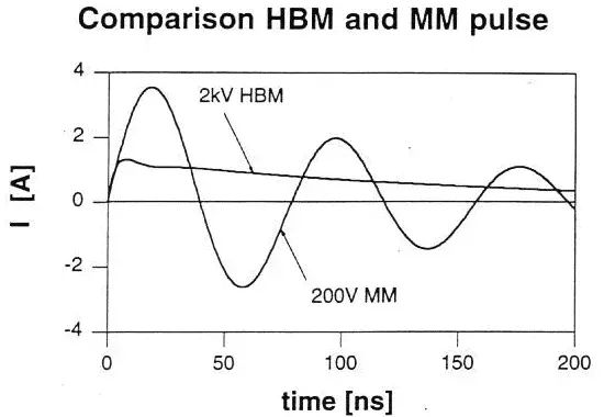

1、人体放电模式(HBM):当然就是人体摩擦产生了电荷突然碰到芯片释放的电荷导致芯片烧毁击穿,秋天和别人触碰经常触电就是这个原因。业界对HBM的ESD标准也有迹可循(MIL-STD-883C method 3015.7,等效人体电容为100pF,等效人体电阻为1.5Kohm),或者国际电子工业标准(EIA/JESD22-A114-A)也有规定,看你要follow哪一份了。如果是MIL-STD-883C method 3015.7,它规定小于<2kV的则为Class-1,在2kV~4kV的为class-2,4kV~16kV的为class-3。
2、机器放电模式(MM):当然就是机器(如robot)移动产生的静电触碰芯片时由pin脚释放,次标准为EIAJ-IC-121 method 20(或者标准EIA/JESD22-A115-A),等效机器电阻为0 (因为金属),电容依旧为100pF。由于机器是金属且电阻为0,所以放电时间很短,几乎是ms或者us之间。但是更重要的问题是,由于等效电阻为0,所以电流很大,所以即使是200V的MM放电也比2kV的HBM放电的危害大。而且机器本身由于有很多导线互相会产生耦合作用,所以电流会随时间变化而干扰变化。

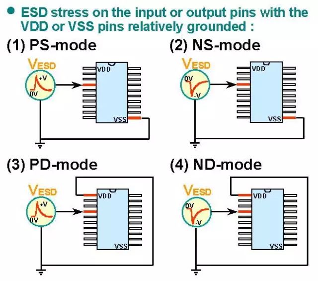

另外,因为每个chip的pin脚很多,你是一个个pin测试还是组合pin测试,所以会分为几种组合:I/O-pin测试(Input and Output pins)、pin-to-pin测试、Vdd-Vss测试(输入端到输出端)、Analog-pin。
1. I/O pins:就是分别对input-pin和output-pin做ESD测试,而且电荷有正负之分,所以有四种组合:input+正电荷、input+负电荷、output+正电荷、output+负电荷。测试input时候,则output和其他pin全部浮接(floating),反之亦然。
2. pin-to-pin测试: 静电放电发生在pin-to-pin之间形成回路,但是如果要每每两个脚测试组合太多,因为任何的I/O给电压之后如果要对整个电路产生影响一定是先经过VDD/Vss才能对整个电路供电,所以改良版则用某一I/O-pin加正或负的ESD电压,其他所有I/O一起接地,但是输入和输出同时浮接(Floating)。
3、Vdd-Vss之间静电放电:只需要把Vdd和Vss接起来,所有的I/O全部浮接(floating),这样给静电让他穿过Vdd与Vss之间。
4、Analog-pin放电测试:因为模拟电路很多差分比对(Differential Pair)或者运算放大器(OP AMP)都是有两个输入端的,防止一个损坏导致差分比对或运算失效,所以需要单独做ESD测试,当然就是只针对这两个pin,其他pin全部浮接(floating)。

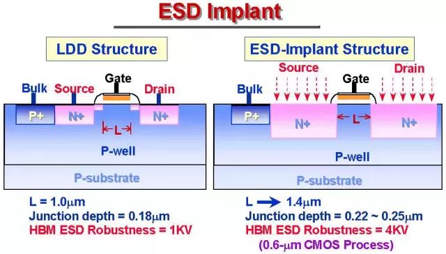

1) Source/Drain的ESD implant:因为我们的LDD结构在gate poly两边很容易形成两个浅结,而这个浅结的尖角电场比较集中,而且因为是浅结,所以它与Gate比较近,所以受Gate的末端电场影响比较大,所以这样的LDD尖角在耐ESD放电的能力是比较差的(<1kV),所以如果这样的Device用在I/O端口,很容造成ESD损伤。所以根据这个理论,我们需要一个单独的器件没有LDD,但是需要另外一道ESD implant,打一个比较深的N+_S/D,这样就可以让那个尖角变圆而且离表面很远,所以可以明显提高ESD击穿能力(>4kV)。但是这样的话这个额外的MOS的Gate就必须很长防止穿通(punchthrough),而且因为器件不一样了,所以需要单独提取器件的SPICE Model。

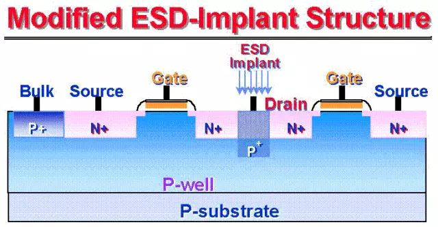

2) 接触孔(contact)的ESD implant:在LDD器件的N+漏极的孔下面打一个P+的硼,而且深度要超过N+漏极(drain)的深度,这样就可以让原来Drain的击穿电压降低(8V-->6V),所以可以在LDD尖角发生击穿之前先从Drain击穿导走从而保护Drain和Gate的击穿。所以这样的设计能够保持器件尺寸不变,且MOS结构没有改变,故不需要重新提取SPICE model。当然这种智能用于non-silicide制程,否则contact你也打不进去implant。

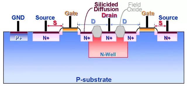

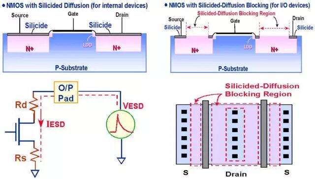

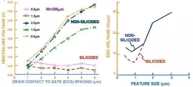

3) SAB (SAlicide Block):一般我们为了降低MOS的互连电容,我们会使用silicide/SAlicide制程,但是这样器件如果工作在输出端,我们的器件负载电阻变低,外界ESD电压将会全部加载在LDD和Gate结构之间很容易击穿损伤,所以在输出级的MOS的Silicide/Salicide我们通常会用SAB(SAlicide Block)光罩挡住RPO,不要形成silicide,增加一个photo layer成本增加,但是ESD电压可以从1kV提高到4kV。
4)串联电阻法:这种方法不用增加光罩,应该是最省钱的了,原理有点类似第三种(SAB)增加电阻法,我就故意给他串联一个电阻(比如Rs_NW,或者HiR,等),这样也达到了SAB的方法。

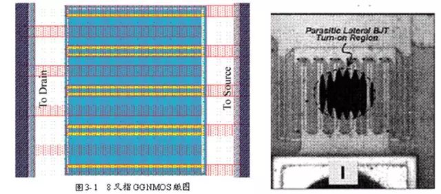

2、设计上的ESD:这就完全靠设计者的功夫了,有些公司在设计规则就已经提供给客户solution了,客户只要照着画就行了,有些没有的则只能靠客户自己的designer了,很多设计规则都是写着这个只是guideline/reference,不是guarantee的。一般都是把Gate/Source/Bulk短接在一起,把Drain结在I/O端承受ESD的浪涌(surge)电压,NMOS称之为GGNMOS (Gate-Grounded NMOS),PMOS称之为GDPMOS (Gate-to-Drain PMOS)。

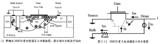

以NMOS为例,原理都是Gate关闭状态,Source/Bulk的PN结本来是短接0偏的,当I/O端有大电压时,则Drain/Bulk PN结雪崩击穿,瞬间bulk有大电流与衬底电阻形成压差导致Bulk/Source的PN正偏,所以这个MOS的寄生横向NPN管进入放大区(发射结正偏,集电结反偏),所以呈现Snap-Back特性,起到保护作用。PMOS同理推导。
这个原理看起来简单,但是设计的精髓(know-how)是什么?怎么触发BJT?怎么维持Snap-back?怎么撑到HBM>2KV or 4KV?
如何触发?必须有足够大的衬底电流,所以后来发展到了现在普遍采用的多指交叉并联结构(multi-finger)。但是这种结构主要技术问题是基区宽度增加,放大系数减小,所以Snap-back不容易开启。而且随着finger数量增多,会导致每个finger之间的均匀开启变得很困难,这也是ESD设计的瓶颈所在。
如果要改变这种问题,大概有两种做法(因为triger的是电压,改善电压要么是电阻要么是电流):1、利用SAB(SAlicide-Block)在I/O的Drain上形成一个高阻的non-Silicide区域,使得漏极方块电阻增大,而使得ESD电流分布更均匀,从而提高泄放能力;2、增加一道P-ESD (Inner-Pickup imp,类似上面的接触孔P+ ESD imp),在N+Drain下面打一个P+,降低Drain的雪崩击穿电压,更早有比较多的雪崩击穿电流(详见文献论文: Inner Pickup on ESD of multi-finger NMOS.pdf)。

2) Trigger电压/Hold电压: Trigger电压当然就是之前将的snap-back的第一个拐点(Knee-point),寄生BJT的击穿电压,而且要介于BVCEO与BVCBO之间。而Hold电压就是要维持Snap-back持续ON,但是又不能进入栅锁(Latch-up)状态,否则就进入二次击穿(热击穿)而损坏了。还有个概念就是二次击穿电流,就是进入Latch-up之后I^2*R热量骤增导致硅融化了,而这个就是要限流,可以通过控制W/L,或者增加一个限流高阻,最简单最常用的方法是拉大Drain的距离/拉大SAB的距离(ESD rule的普遍做法)。
