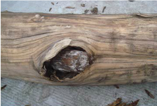

1、生长缺陷
由于其遗传因子、生长环境等因素的综合作用,会使树木产生生长缺陷,木材的生长缺陷主要包括节子、伤疤、形状缺陷、应力木等。可以说任何健康的树木都可能存在局部的生长缺陷,但这些缺陷则会对结构用木材的质量产生很大影响,影响的范围包括外观观感、力学强度、耐久性等方面,如果生长缺陷位于构件的关键受力部位,则影响会更加严重。
以节子为例,节子是对木材材质性能影响最大的生长缺陷(图1)。其造成的影响是:①在节子周围,木材纹理产生局部紊乱,且颜色较深,破坏了木材外观的一致性,影响其美观性;②节子的硬度非常高,且主轴方向一般偏离树干的主轴方向,从而增大加工的难度,而且极易造成加工刀具的损伤;③由于节子的密度和纹理方向与周围正常木材组织不同,在含水率降低时,会使节子附近产生裂纹,死节脱落,破坏完整性;④节子会降低木材的顺纹抗拉强度、顺纹抗压强度和弯曲强度,而这三者恰恰是结构用木材最为关键的材质性能指标。
图1:木构件中的节子缺陷

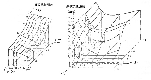

一般情况下,木材的各项强度指标会随环境温度的升高而降低。当温度从25℃升高到50℃时,针叶材的抗压强度一般降低20%~25%,抗拉强度一般降低10%~15%。当木材长期处于60~100℃的情况下,由于组织中水分的蒸发,各项强度指标会明显下降,而且由于气温的变化会使木材吸收的水分冻结或融化,使得开裂变形也会增大。
木材所处的湿度环境主要由雨水和空气中的湿气组成。湿度条件的变化可以影响木材含水率的高低,而作为亲水性材料,木材中的水分不仅在光化学反应中起到催化剂的作用而使风化速度加快,还能够对木材中微生物的生长繁殖产生重要的影响。温度和含水率对木材顺纹抗拉和抗压强度的影响规律见图2。
图2:温度和含水率对木材强度的影响
由于木结构古建筑长期处于变化的外界环境中,受到温湿度变化的影响非常明显。开裂现象是古建筑木构件由于环境温湿度变化而出现的最常见残损形式,如大梁劈裂、柱身开裂、柱头受压劈裂、普拍枋开裂等,有时还会由于构件的开裂而造成榫卯连接的松动。

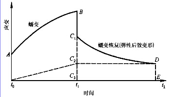

木材是一种在荷载作用下兼具弹性变形能力和塑性变形能力的黏弹性材料。木材在超过强度极限外力的长期作用下,会产生等速的蠕滑,发生蠕变变形,经过长时间累积,会产生连续变形从而降低其承载能力(图5)。大量试验结果表明,长时间的超负荷持续荷载会令木材内部产生组织纤维变形而造成缺陷,从而引发材质性能各项指标的降低,因此,理论上而言,超负荷使用的木材其长期承载力远低于短期承载力,见表2。一般将木材在长时间持续荷载作用下不被破坏的最大强度称为持久强度,而通常木材的持久强度仅为极限强度的50%~70%。古建筑中的任何木构件都长期处于某一种受力形式的持续荷载状态下数十年甚至数百年,因此如果构件的树种选择不合理,或工程设计不合理,或因各种原因造成的构架体系变形和构件残损等情况,都可能会造成构件的持续荷载效应,使构件内部产生缺陷而被破坏。
图5:木材的蠕变曲线

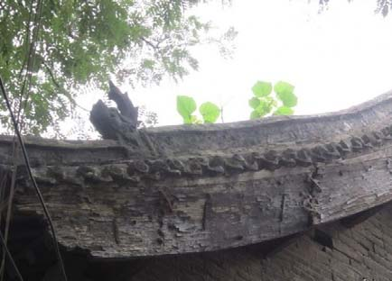

木材害虫主要是食材性昆虫和食菌性昆虫。木材的含水率不一样,蛀入产卵的害虫种类也不相同,这其中又分湿材害虫和干材害虫,二者通常以木材的纤维饱和点为界限。因此,对于古建筑木构件而言,大部分面临威胁最大的是干材害虫。干材害虫在木材中蛀食的过程中形成蛀道,深度在10mm 以上大蛀道或深而密集的小蛀道,不仅会严重破坏木材的完整性,降低其力学性能,还会成为腐朽菌群进驻的重要通道(图6)
微生物侵蚀是木材腐朽的主要原因之一,造成腐朽的微生物通常是真菌。真菌分为霉菌、变色菌和腐朽菌,这其中寄生在木材细胞壁中的腐朽菌,对木材的影响最大。腐朽菌通过分泌一种酵素,把细胞壁分解为供其生存的养分,从而导致木材的腐朽,严重时甚至会遭到彻底破坏。
图6:木构件的腐朽和虫蛀
真菌在木材细胞中生存和繁殖通常需要具备三个条件:适宜的湿度、温度和氧气含量。当木材的含水率在35%~50%,环境温度在25~30℃,又有充足空气的情况下,最适宜腐朽菌的生存和繁殖,木材也最易腐朽。因此,预防木材遭受腐朽的有效途径就是破坏或抑制腐朽菌生存所必需的条件,当木材含水率低于20%,环境温度高于60℃时,腐朽菌就不能生存和繁殖。而通常情况下,环境温度高于60℃基本不可能实现,因此预防木构件的腐朽,最主要的途径就是控制其含水率,并注意通风和除湿,另外,也可使用化学溶剂的防腐方法。

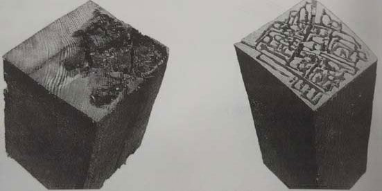

在木构件的生产加工和修缮过程中,人为的不当操作往往也会直接或者间接地造成木材的缺陷,从而降低构件的耐久性。例如,在中国木结构古建筑的修缮工程中,铁件加固是常用的构件修缮手法,其初衷是好的,对构件进行补强,提高构件的力学强度,以期延长其使用寿命,但有时的效果却可能适得其反。铁质加固构件在长期的酸雨腐蚀过程中会释放出三价铁离子,严重破坏木材的细胞壁组织,使木构件在铁件加固的接触部位颜色变深甚至变黑,木质变软,从而导致力材质性能降低(图7)。
图7:木构架的铁件加固
