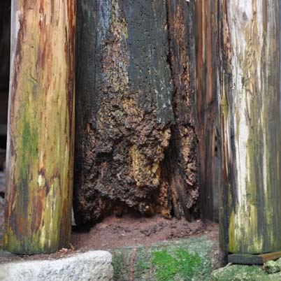

柱:在任一截面上,腐朽和老化变质所占面积与整截面面积之比ρ
 1)当仅有表层腐朽和老化变质时,ρ>1/5;
 2)当仅有心腐时,ρ>1/7;3)当同时存在以上两种情况时,不论 ρ 大小,均视为残损点;
梁:1)当仅有表层腐朽和老化变质时,ρ>1/8;2)当仅有心腐时,不论 ρ 大小,均视为残损点;

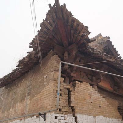

1:屋架构件的常见残损类型

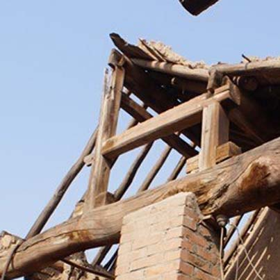

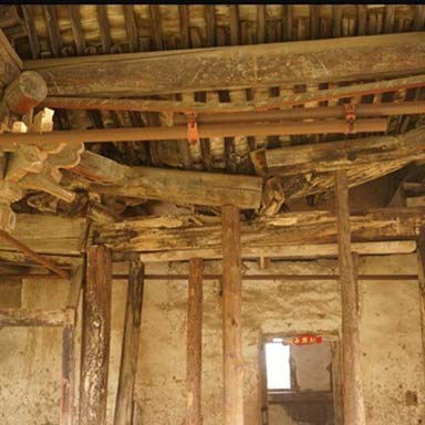

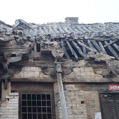

木结构古建筑中,主要的屋架构件包括椽、檩、瓜柱、角背驼峰、翼头、檐头、由戗等。其残损点主要表现为构件材质的腐朽和虫蛀,檩和椽连接处未钉钉或钉已锈蚀,椽和檩的挠度,瓜柱的倾斜、脱榫或劈裂,檐头的下垂或折断等情况(图1)。
a)椽头腐朽
b)檩端折断
c)翼角下垂
d)瓜柱歪闪
图1:屋盖构件常见残损点形式

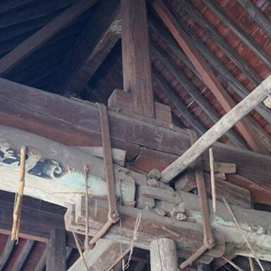

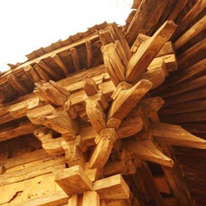

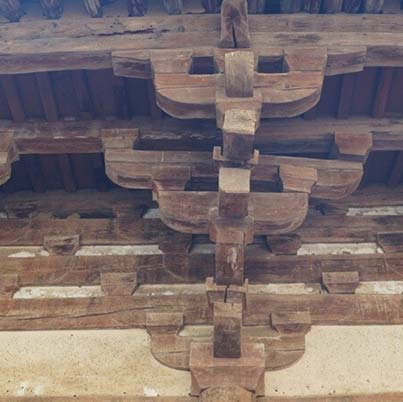

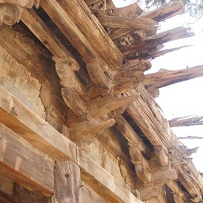

2:铺作构件的常见残损类型

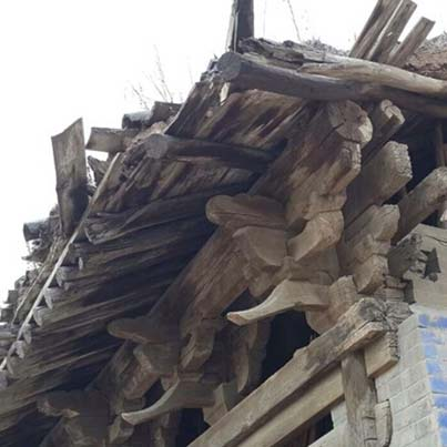

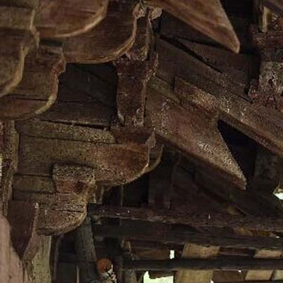

木结构古建筑中,铺作构件即为斗和栱及其附属构件。其残损点主要表现为整攒斗栱的明显变形或错位,栱翘折断、小斗脱落,大斗明显压陷、劈裂、偏斜或移位,斗栱木材发生腐朽、虫蛀或老化变质,柱头或转角斗栱有明显破坏等情况(图2)。
a)斗拱整体变形
b)大斗压裂
c)昂头腐朽
d)转角斗拱破坏
图2:铺作构件常见残损点形式

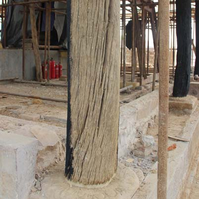

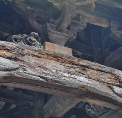

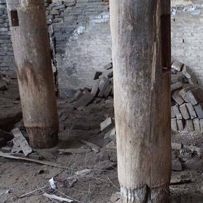

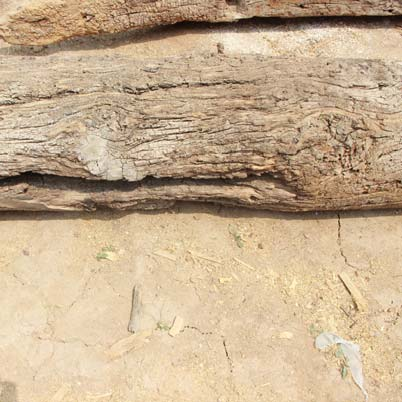

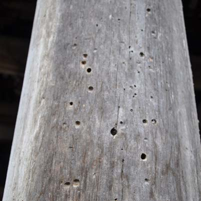

3:承重梁柱构件的常见残损类型

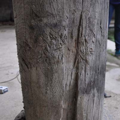

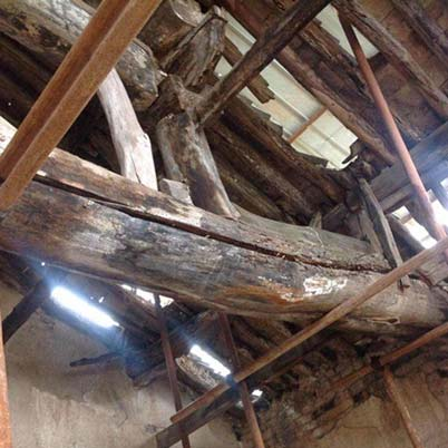

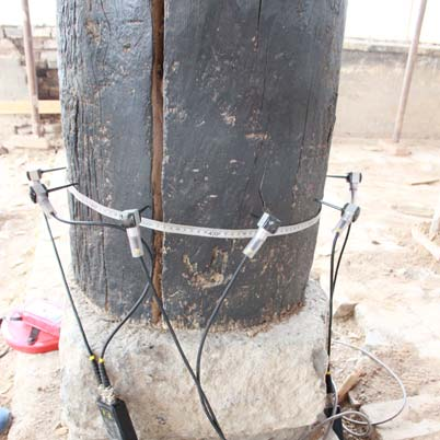

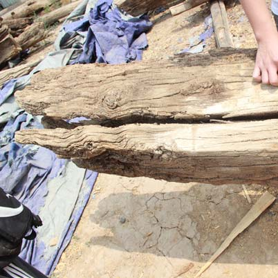

木结构古建筑中,主要的承重梁柱构件包括柱、梁和枋等。其残损点主要表现为材质腐朽造成的有效截面降低,柱(梁)身虫蛀、柱(梁)身木材生长缺陷,弯曲或挠度变形,断裂、劈裂或压皱等柱(梁)身损伤,历次加固造成的不良现状等情况(图3)。
柱根腐朽
柱身虫蛀
柱身节疤
柱表风化
柱身开裂
人为伤痕
柱身缺损
梁中腐朽
梁头风化
梁体开裂
梁体下挠
梁身断裂
