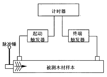

①应力波检测:基本工作原理是基于木材的声学特性开展的,即当在木材表面的某一点施以机械敲击作用时,就会在木材内部产生应力波(机械波)的传播(图1)。应力波检测仪就是通过该原理,利用特定的感应探针发射和接收在木材中传播的应力波振动波束,测定两个感应探针间的传播时间,以此判断木材的材质性能和内部残损情况,如空洞、腐朽及计算木材的弹性模量等。

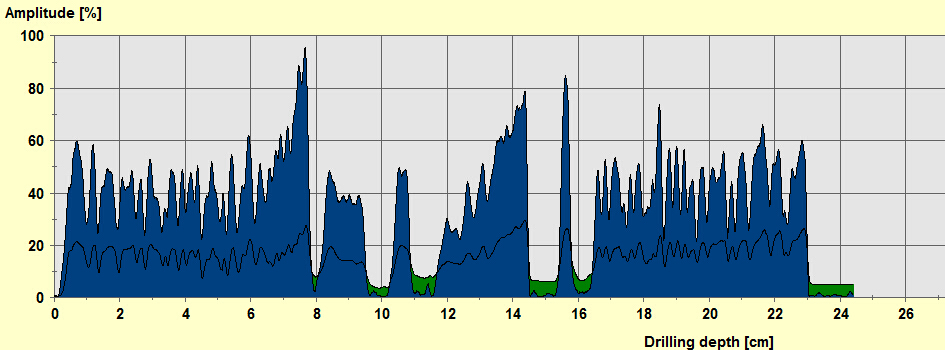

通过对木材试件的截面中部人工挖凿筛状小孔,以模拟裂缝和腐朽残损,并对其进行应力波和微钻阻力检测,以考察其分别的识别精度,如图2所示。从图中可知,通过应力波的颜色识别图像,可以较好地反映木材中部存在密度降低的情况,并未识别为空洞,且基本能确定裂缝或腐朽的大致范围;但需要指出的是,应力波颜色识别图像仅能判断残损面域的范围,对条状裂缝和密集分布的裂缝识别精度不高。
图2 应力波对模拟裂缝和腐朽的识别

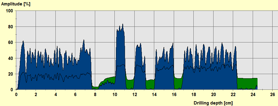

通过对残损部位进行微钻阻力检测,可以对应力波判断结果进行修正。图3所示为呈 90°夹角的两条进针路径上的微钻阻力曲线,从图中阻力曲线的衰减段可以直观得出在检测路径上裂缝或腐朽的具体分布和宽度。
图3 微钻阻力检测对裂缝和腐朽的识别
