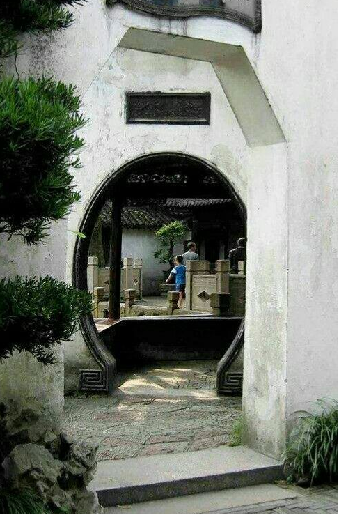

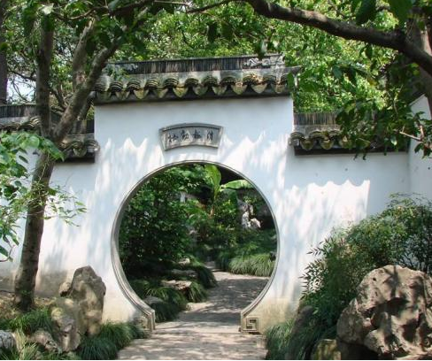

(1)圆形/月洞门
圆形洞门在苏州园林中最为常见,模仿圆月而筑,是月亮崇拜的物化。神话中的十日之母是月神常羲(或称羲和),《灵宪》曰:“月者,阴精之宗。”圆形洞门又被称为“月亮门”、“月洞门”。
月洞门

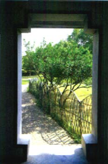

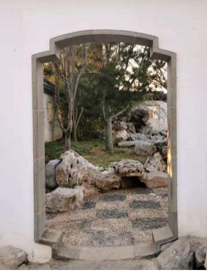

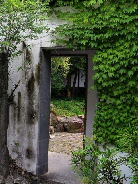

(1)方形
“天圆地方”是中国人宇宙观念的浓缩,方者为地的象征。“天圆地方”观产生于古人对“天动地静”直观感觉现象的理性思考,所谓“天体圆,地体方;圆者动,方者静;天包地,地依天。”方形可以给人以单纯、大方、安定、开阔、舒展、平易、亲切、平静、永久之感。
方形洞门多设置在廊、轩等建筑物的侧立面或厅堂前后走廊的两侧。由于方形这种几何形数理特征过强,为了更好地融入园林山水,往往在设计过程中,将方形以圆角或圆转的折线收束,以减少视觉的坚硬感和对环境的冲击力,追求富于情感的自然造型,赋予纯造型以自然韵味。
方形洞门

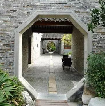

(3)八角
八角为圆形与方形结合演变而成,计成在《园冶》中说:“八方式,斯亦可为门空”。“八”在中国长久以来都是一个象征吉祥的数字。源于本土的道教有百姓熟知的八仙、暗八仙;佛教有八吉祥;常用于织锦的八达晕,有四通八达的吉祥涵义。
八角洞门

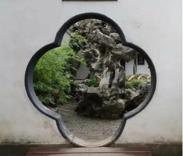

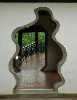

(1)海棠
海棠因其娇媚的花形和美好的文化涵义而为大家喜闻乐见。然海棠娇弱,花期不长,为了留住满园春色,海棠花成为园林装饰重要的构成图案,凡花窗、漏窗、洞门、铺地,常常是美好的海棠图案。海棠洞门,有春天永驻、春色满园的含义。
“棠”与“堂”谐音,有满堂、阖家的吉祥意义,满堂春色,喜气洋洋。
海棠洞门

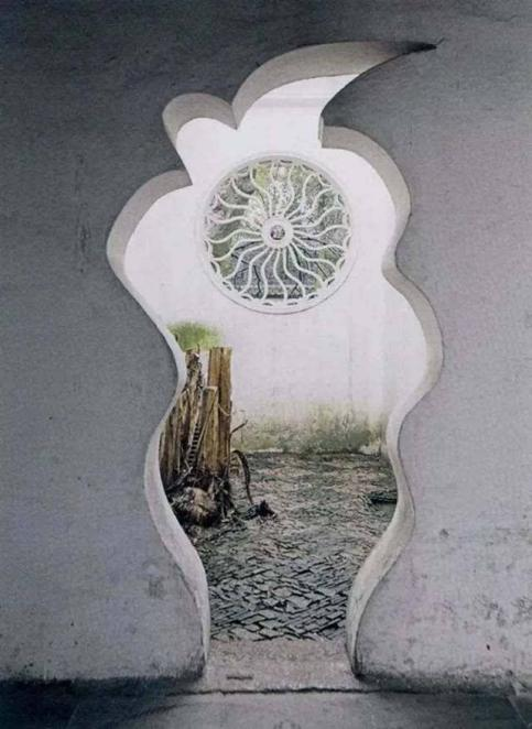

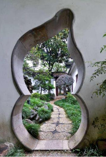

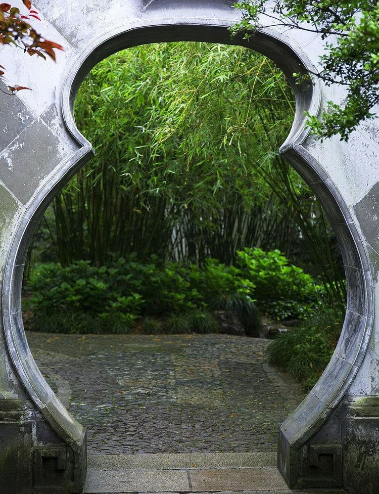

(2)葫芦
葫芦反映了中国哲学宇宙发生论的观念,是葫芦剖判创世:神话的意象。中国古代宇宙论认为创世之前的混沌状态是以天地合为一体的有机整体为特征的,其物化形象是葫芦。
道教中的“壶”,不仅盛满仙药,而且是方外世界的意象。园林中命名为“壶园”的也不少,还可用在装折意境上,《园冶·装折》有:“板壁常空,隐出别壶之天地。”神话中将海中三神山称为“三壶”。南朝梁萧绮《拾遗记》载:“海上有三山,其形如壶,方丈曰方壶,蓬莱曰蓬壶,瀛洲曰瀛壶。”这成为仙境的模式。
葫芦剖判神话和母性象征,含有新生、母爱等含义。葫芦多子,有子孙满堂的寓意。
葫芦洞门

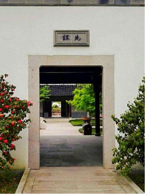

(2)圭形
玉圭是上古重要的礼器,被广泛用作“朝觐礼见”标明等级身份的瑞玉及祭祀盟誓的祭器。圭一方面是天子和大臣身份地位的象征,同时也是朝会典礼时的必带之物。古籍上有“皇帝执圭,皇后执琮”的记载。圭的形制特点因时代不同、种类相异而存在较大的差别,除了常见的尖首圭形,也有上部呈弧形的圆首圭形。
《园冶》中将这类洞门称为“圈门式”,“凡磨砖门窗,量墙之厚薄,校砖之大小,内空须用满磨,外边只可寸许,不可就砖,边外或白粉或满磨可也。”
圭形洞门

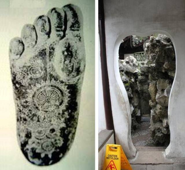

(3)佛脚印门
佛脚印文化从西域传入,唐代以后逐渐替代了原始的大人脚印,并相沿不衰。或许造门者的意图,正是要人沿着佛的脚印,在曲折的假山中进入佛禅的境界,体悟佛法。
