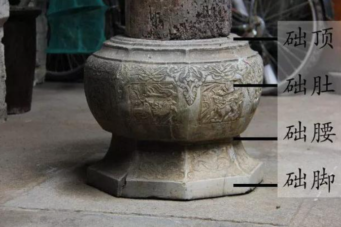

大致说来,除了圆柱形及圆鼓形柱础之外,大部分样式的柱础其外形由上至下,均由顶、肚、腰、脚等四部份组合而成。
柱础结构示意图
础顶即柱础顶部与柱子过渡交接、上承荷载的部位。由于其位置的角度易为人们视觉所接触,且面积不大,所以常作压地隐起华或减地平钑的简单纹饰。也有表面素平不作纹饰的,可以衬托出础肚部位的雕饰。
础肚位于柱础的上半部,是整个柱础最富趣味的地方。其外形呈现各种不同的形状变化,包括有莲瓣形、扁圆形、大小弧瓣形、四方形、六方形及八方形等。且此段也是柱础主要的雕饰表现所在,显现柱础个性、划分柱础类别的位置。
础腰指础肚之下做收缩的部位,反衬上段凸出的础肚。通常此处甚少装饰,仅作外形上的曲线变化。
础脚则是柱础最下部与地面接触、将荷载传往地面的部位,比础肚窄、比础腰宽。其外形通常与上段的础肚保持一致,但不是绝对的,比如六方形、八方形的柱础底座也经常是圆形的。

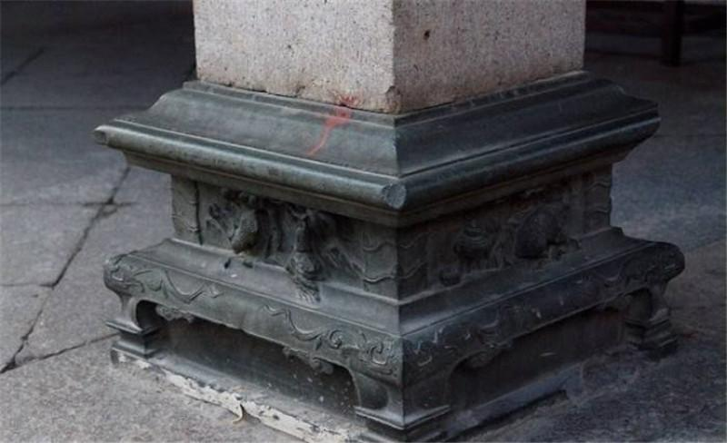

(1)四方形柱础

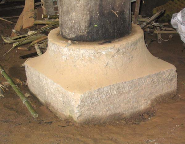

柱础分成四面,呈正方形形状,在凸出的四个面上,作图纹雕饰。另有一种“圆弧四方形”的柱础,其形状是在原先垂直的四个面,作圆弧形的变化。

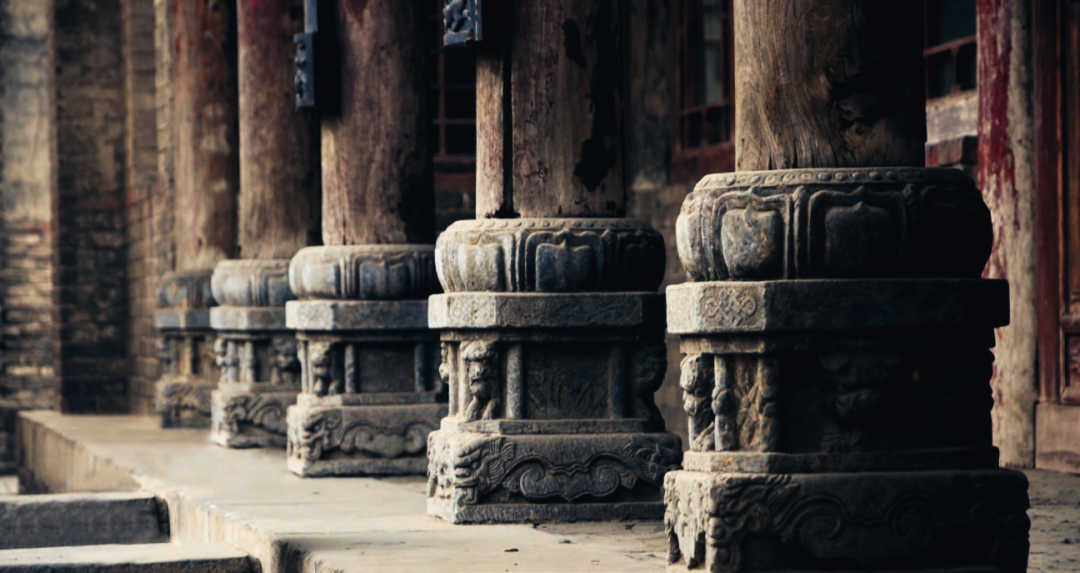

还有一种较特殊的四方形柱础:其形式类似台基,上下有枋,中间有束腰,四隅常作竹节柱的形状,在四柱间并施以相同或不同的纹饰。与地面接触的底部,其四边作“柜台脚”的底座,以承托柱础,而成为一个形式完整的台基。这种四方形柱础也称作台基式、更华丽一点的也叫须弥座式。

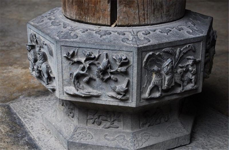

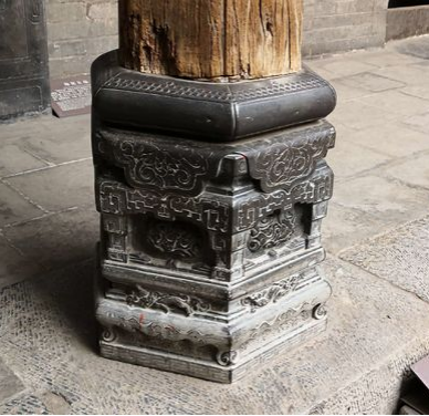

(2)六面/八面形柱础
也可以称作六棱形/八棱形或六角形/八角形或六边/八边形柱础。上段呈正六/八方形,通常在面积相同的每个面上,施以图纹装饰;也有素平不做雕镌的,但比较少。多有束腰,在下段常作六/八方形或圆形的柱脚。在六方形及八方形的每个面,常作对称主题的雕饰,譬如,八方形柱础,通常以佛教或道教的“八宝”、“暗八仙”配合“八骏马”之类的主题,作间隔式的纹饰安排,经常是两个柱础作成对的设计。

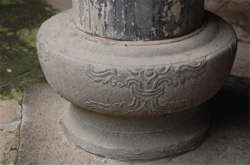

(2)覆盆式柱础

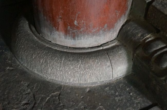

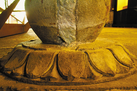

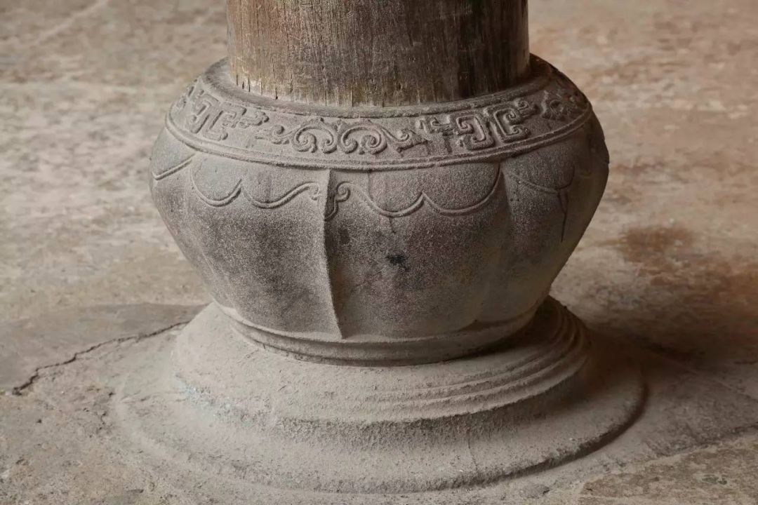

最重要的柱础形式之一,起源时间也是汉代但晚于覆斗式出现,南北朝开始流行,而在唐宋时期最为常见。所谓“覆盆”也就是柱础的露明部分加工为枭线线脚,柱础呈盘状隆起,就像是倒扣的盆子,所以称为“覆盆”。覆盆与覆斗的区别在于一个圆一个方。覆盆分两种形式,一种是不施雕饰的素覆盆,另一种在覆盆上做各式纹样的雕饰。宋代时期,素覆盆仅作为一种低等的柱础形式使用,明代的鼓镜式与其形式颇为相似,应该是由其演化而来。
覆盆式柱础

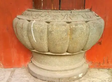

覆盆式柱础多与莲花型纹合用,称作覆盆莲花或莲花覆盆。由于覆盆的样式跟莲花造型结合的非常完美,莲花本身又有非常吉祥的寓意,且受到佛教文化兴盛的推动,覆盆莲花式柱础成为我国传统柱础中应用最广泛(无论地域、时间、建筑类型和等级)、最成功的柱础形式。
石质莲花覆盆柱础
覆盆莲花最常见的是铺地莲花--即莲瓣向下的覆盆,通常的概念里覆盆莲花等同于铺地莲花,另还有仰覆莲花--铺地莲花再加一层仰莲,中间或有束腰--双层或三层覆莲、方形覆莲(相当于覆斗+莲花)等变化形式。

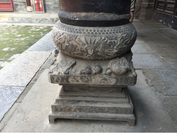

鼓式柱础又称鼓磴式、算盘珠式柱础,由名字可以很容易想象其造型。鼓式柱础从明代开始多见于家境稍殷实的富户家,是民间非常受欢迎的一种柱础样式。鼓式础的出现时间不明确,从汉代起就有鼓盘状的柱础,但是面大而扁,与一般意义上的鼓式相差甚大。
鼓式柱础有三种形式:其一表面素平没有纹饰非常朴素实用;其次是上下缘处饰有连珠花纹,表面做浅浮雕,这是一种完全仿照鼓的做法;最豪华的鼓身做高浮雕或镂雕,饰满吉祥纹饰。
鼓式柱础
最朴素的鼓式柱础没有纹饰,其次是上下缘处饰有连珠花纹者(仿鼓上的铜钉),最豪华的鼓身饰满吉祥纹饰。

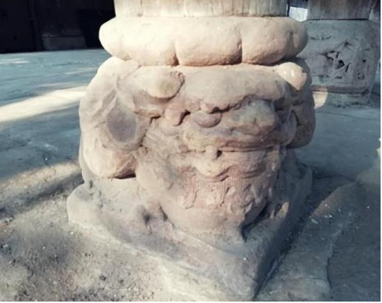

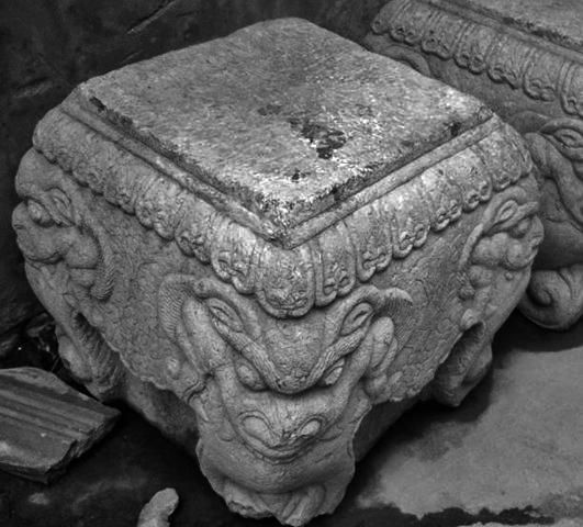

(三)动物式柱础
顾名思义,整个柱础就是一个动物的雕塑。动物式柱础以狮兽最多,另外还有卧象础、卧羊础、蟾蜍形、龟形、翼虎形等等。动物式柱础有以头顶柱有立兽头顶柱和卧兽以背驮柱两种造型。前一种大约源于印度的立狮柱础,后者却是中国特有的,可能受到东汉卧羊础的影响,是中国传统兽形柱础做法与外来题材形象的结合。另还有一种狮兽曲伏柱础旁侧的做法,因狮形不涉及柱础的主体受力部分,或者应该当作柱础的雕饰。
兽形柱础

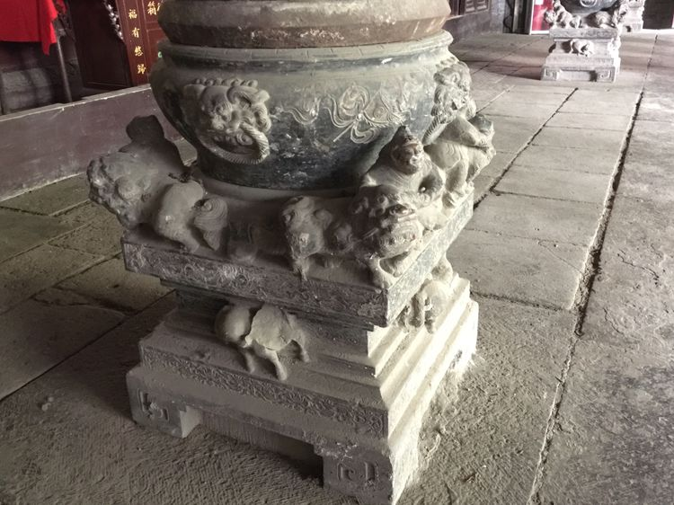

多种不同的简单造型组合起来,成为新的柱础样式。譬如圆鼓与基座、圆鼓与覆盆、基座与覆盆、八角形与鼓形……多种多样相组合的形式,而且其中的基座还有方形、六角、八角形的区别;鼓形也有扁形、瘦高形的不同。
复合式柱础石多雕制精巧,分为多种样式:
其一,就总体造型看,有上圆下圆型,上圆下八面、六面体形,上部为折角曲面方石鼓型等,其中尤以上圆下方型居多,体现了“天圆地方”的传统文化内涵。
其二,圭脚雕饰,计有折角双龙、兽头、几式、高圭脚型等。
复合形柱础
