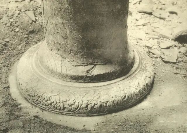

柱础,又称“柱顶石”,是我国古老的传统建筑构件之一。常用于建筑台基上部、柱下端,主要起到承重和保护木柱柱脚的功能,并兼具美化作用。本文主要从装饰纹样和雕刻工艺这两个方面来了解柱础。

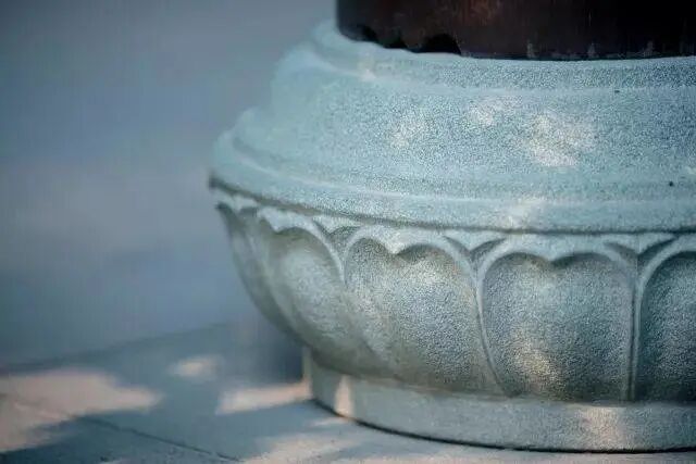

(1)莲花纹
莲花图案多以写实的手法来表现,莲瓣呈中心放射状向四周均匀的伸展,一般做两层莲瓣,上莲瓣盖住下莲瓣,花瓣数多为偶数倍,以方便于雕刻时计算。铺地莲花、仰覆莲花属于柱础的造型形式,宝装莲花属于雕饰的术语,其做法为在莲花瓣上再以减地平钑雕饰花纹,使之更加丰富、精美。

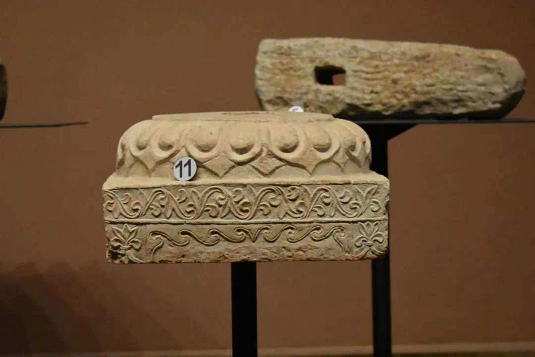

①忍冬纹
最早出现于东汉末年,因佛教的传入而兴盛,因它越冬而不死,比作人的灵魂不灭、轮回永生。魏晋南北朝时期,忍冬纹的构图还比较单薄,一般为三叶片和多叶片,但是其变化是多种多样的,有单叶多叶交替、双叶顺向、两叶相背等等。
忍冬纹在柱础雕饰中主要用于边饰,也常与莲瓣纹相配用作主题纹饰。著名的北魏司马金龙墓柱础的底座周匝就是缠枝忍冬纹。到唐代逐渐演化成复杂的卷草纹,近代称香草。
北魏莲花忍冬纹柱础/大同市博物馆
②卷草纹
最早出现在汉代,唐代开始盛行,故名“唐草”,是中国传统图案之一。其形多取忍冬、荷花、兰花、牡丹等花草,以植物枝茎作连续‘s’形波浪卷状变形,以波状线与切圆线相组合,作二方连续展开,再以切圆线为基干变化出有规则的草叶或茎蔓,形成叶卷枝缠的装饰花纹带。

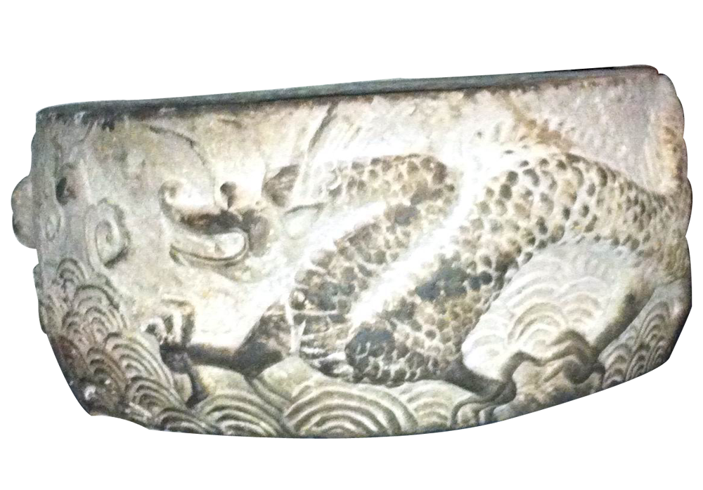

(4)龙纹、凤纹
在中国的传统文化中,龙纹代表着男性,凤纹代表着女性,为传统的吉祥图案,带有明显的政治色彩,象征着至高无上的权力,具有高贵的等级。这两种传说中的神兽,其具体形象随着历史的演变而不断完善,使之更加尊贵、美丽,直到明代才基本定型。在各类传统艺术图案中龙凤常常搭配在一起做龙凤呈祥图。
龙纹柱础
而柱础中龙纹雕饰较多,凤纹比较少见。龙纹亦可细分为夔龙纹(有足)、蛟龙纹(无角)、虬龙纹(小龙)、角龙纹(有角)等等。常与云纹、水纹搭配,组成云龙纹、海水龙纹、云涛龙纹等题材,或者将方形柱础的菱角做成龙头状突起。凤纹亦会跟云纹搭配成云凤纹。或与花卉合用称花卉凤鸟纹,还跟卷草融合为卷草凤纹。

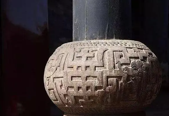

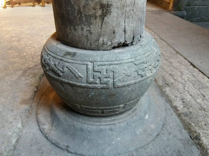

民间喜爱用佛教的符号“卍”来作为装饰的纹样,卍译作万,以卍为元素的传统四方连续纹样,呈连绵不断状,名为“万字曲水”,象征着吉祥福瑞。此外,用作雕饰题材的吉祥图案还有:汉字“福、寿、喜”;象征节节高升的竹子;象征百年好合的百合;代表万年常青的柏树;佛教八宝(法轮、法螺、白盖、莲花、盘长、宝瓶、宝伞、金鱼);民间八宝(宝珠、古钱、玉馨、犀角、珊瑚、灵芝、银锭、方胜);道家八宝(鱼鼓、玉笛、宝剑、葫芦、花篮、紫板、芭蕉、荷花)等。

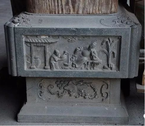

北宋《营造法式》卷第三石作制度总结了前代雕刻手法“其雕镌制度有四等:一曰剔地起突;二曰压地隐起华;三曰减地平钑;四曰素平。”
剔地起突、压地隐起华、减地平钑都属于浮雕的范畴。浮雕按其雕刻纹样体积高低的程度分深、浅、薄三类。剔地起突即高浮雕,压地隐起华即浅浮雕,减地平钑即薄浮雕。
素平就是把柱础表面用磨石沾水后打磨光滑,不加任何纹饰,表面光洁如镜。薄浮雕只将图案之外的背景浅浅剥去一层,表现为极薄的空间雕刻形象。浅浮雕所浮凸的雕体,纹饰突起,轮廓明显,具有清逸雅静的装饰感。深浮雕则是一种多层次、多深度浮凸高度的雕刻,它以刀代笔,如同描绘,有一种流动的线条感,它不象浅浮雕那样,而更象一种雕塑,追求的是形象的逼真性与完整性,给人一种温文尔雅之感。另外,深浮雕的底面不象浅浮雕那样被处理成“平地”,经常要处理成“锦地”,即在底面还要进行再雕饰。
