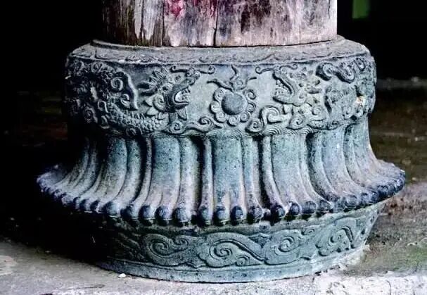

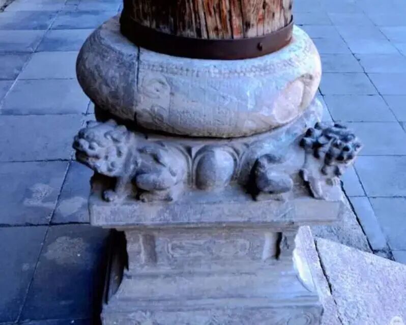

一、柱础的发展演变
柱础大致经历三个发展阶段:1:在柱下铺垫卵石,不露明;2:让础石上升到地面来,成为整个立柱的外观形象部分,但没有装饰;3:在础石上再安装柱座,础石周围加以精雕细刻进行装饰。
为了坚固耐用并能隔断湿气,柱础大多以石制为主。早期亦有以横纹的木块为材料者,今鹿港三山国王庙还保留两个木制的柱础。石制柱础的应用甚早,安阳殷墟出土的石础,可能是现今所见最早的柱础,础上已有动人的雕刻,刻下部抱膝的人像装饰,础背有槽,侧有卯,可见是将柱脚插于础石之上。
最早的柱子应是直接“种”于地下,但为了防止柱子的移动下沉,便在柱脚的部位置一块大石头,使柱身的承载重量能量能均匀分布于较大面积上。后来发现埋在地下的木柱容易潮湿腐烂,因此便把石块提升至地面上,可免除柱础的腐蚀或碰损。

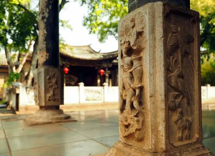

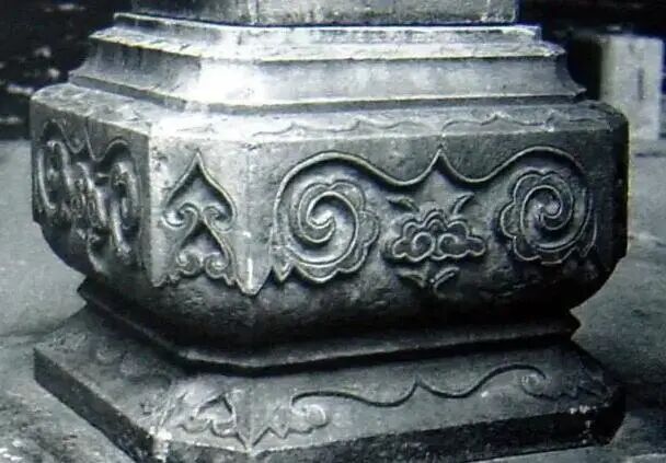

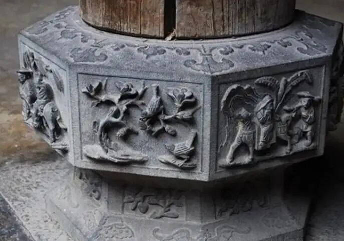

北宋《营造法式》记载的剔地起突、压地隐起华、减地平钑,属于柱础纹样雕刻的手法,在清代对雕刻的术语称剔透花活。不考虑线雕、圆雕和透雕,柱础雕饰可分为“平雕”和“浮雕”两种手法。
由词义可看出,平雕的雕刻深度较浅。平雕又包括了“阴刻”和“阳刻”两种雕刻手法,“阴刻”亦称“沉雕”,它们的区别在于:阳刻将图案以外的底面凿掉,凸出图案本身,阴刻则反之,它们雕刻的手法是一致的,只是表现的形式不同。营造法式记载的减地平钑属平雕阳刻。从雕刻手法上来看,线雕也可属阴刻,纵观现存历代遗留柱础,阴刻的手法在柱础的应用不多,可能是阳刻的手法更具有表现力的缘故。
平活的制作工序是:先将图案直接描画在柱础表面,如果要制作多个相同的柱础,可以先在纸上打稿,术语称“打谱”,然后将图案拓于柱础表面。之后用錾子沿着柱础上的图案线凿出浅浅的小沟,再将图案之外的部分凿掉,阴刻反之。再用扁子把凿过的凹面扁光,最后修理图案的边缘,使其平滑。
浮雕,分深浮雕和浅浮雕两种,相当于营造法式记载的剔地起突和压地隐起华。浮雕的制作工序与平雕大致相同:先将纹样绘在纸上(打谱),顺着图案在纸上扎出许多小孔(扎孔)。然后把纸贴在柱础的表面,用软布沾取颜料后在扎满小孔的纸上不断拍打,将图案拓于柱础的表面(拍谱),然后沿着表面上的图案线凿出浅浅的小沟,再将凸出部分以外的石料小心凿去,加工出轮廓,术语称作“打糙”,然后用扁子加工细部,术语称作“见细”。如果柱础做等级较高的深浮雕,那么在深浮雕的凹处还需要进行再雕饰,这样的凹处称为“锦地”,不像浅浮雕那样将凹处处理为“平地”。
