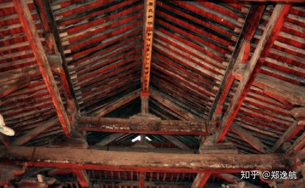

“椽”俗称“椽子”,是屋面基层的承托构件。椽是密集排列于桁上、并与桁成正交的木条,也就是说,椽子的走向是与大多数的梁的走向一致的,而与枋、桁交错。但是梁的放置基本是水平的,即梁与地面平行,而椽子则是沿着建筑屋顶的坡面铺设,与地面是不平行的。
椽子根据所处步架位置有不同的名称,处在脊步的称“脑椽”、处在檐步的称“檐椽”、在脊步与檐步之间的称“花架椽”。为了美化屋顶造型,一般在檐椽之上还安装一层起翘椽子,称为“翘飞椽”,一般简称为“翘飞”、“椽飞”、“飞椽”。

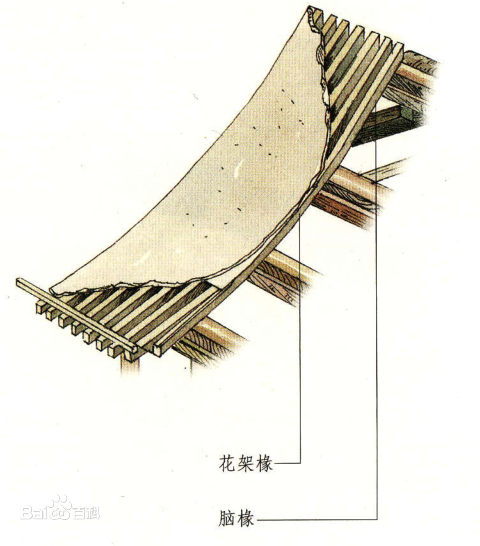

脑椽:椽子的最上一段,即由脊桁到上金桁之间的这段椽子。脑椽的上端插入扶脊木中,下端钉在金桁上或是搭在金桁上的椽椀上;
罗锅椽:是卷棚顶上脊步两根桁之间的椽子,中弓起呈弧形;
花架椽:又叫“平椽”,处在各个金桁上的椽子,也可以说在脑椽和檐椽之间的椽子部分,都叫“花架椽”。花架椽就像金枋、金桁构件一样,依据建筑物的进深大小、步架多少,在名称上区分出“上花架椽”、“下花架椽”等;

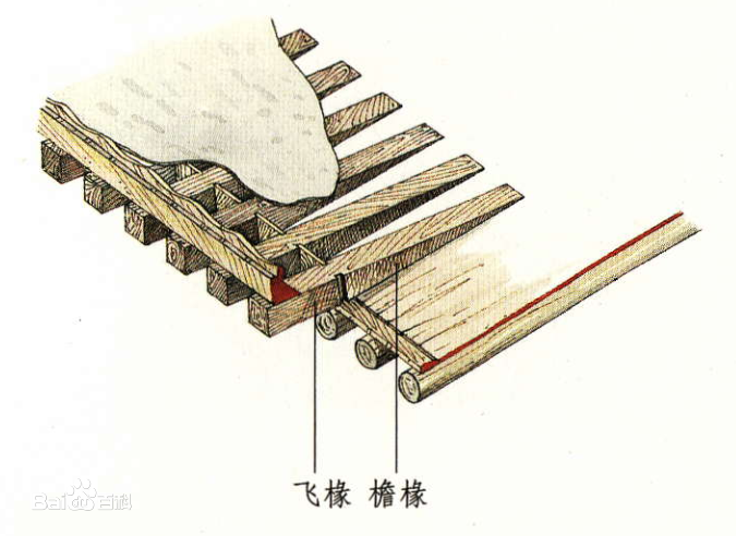

檐椽:用于檐步架上,一端在下金桁老檐桁上,另一端挑出正心桁或檐桁之外的椽;
飞椽:在檐椽上,为增加出檐并且减少檐部的坡度而安装的椽子。飞檐椽附着于檐椽之上,向外挑出,挑出部分的椽头,头长为檐总平出的1/3,加尾长(如三尾或二尾半),再乘举架系数三五举增高加斜为长度,椽径同檐椽;

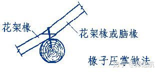

(1)压掌做法(斜搭掌式):就是把椽子的端头削尖,然后盖在一起,看起来像是两个手掌逆向合十。优点是放在檩上指定位置之后,仅需一颗钉子就能把上面的椽子、下面的椽子与檩条三个构件固定在一起,如图:
