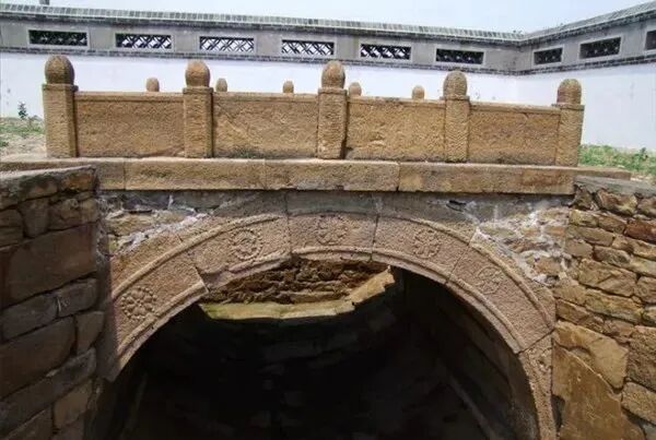

石材常常使用于基础砌体、墙体局部或地方建筑墙体。
石墙

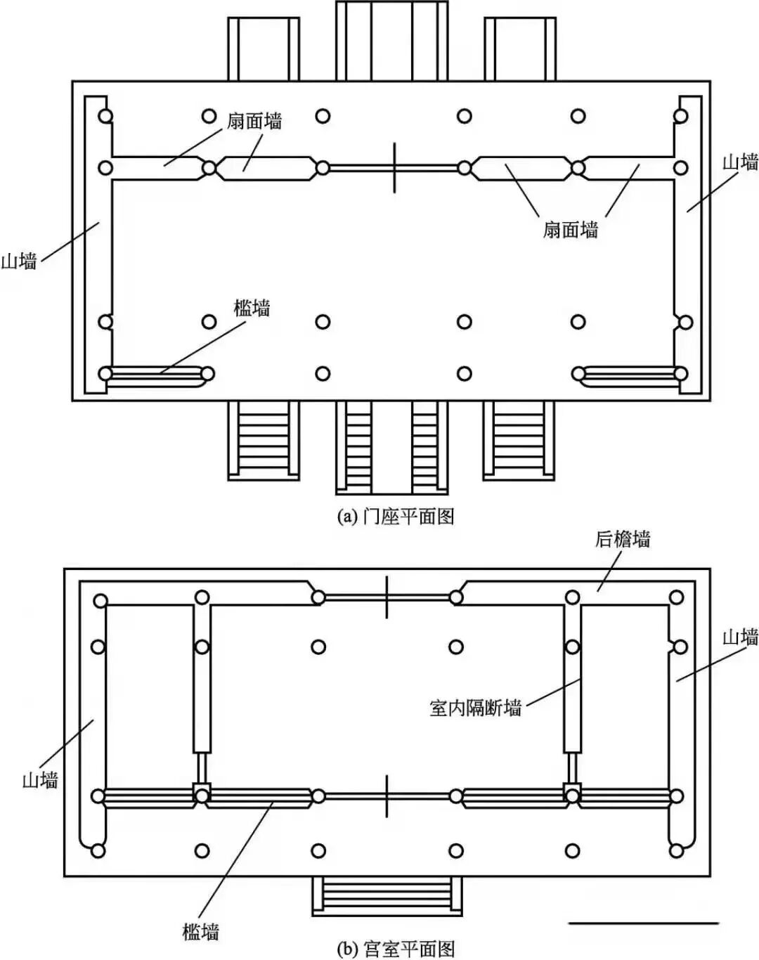

1.单体古建筑中的墙体类型
有山墙、檐墙、槛墙、扇面墙(后金墙)、隔断墙等类型。

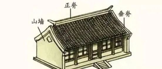

1)山墙
位于建筑物两端位置的围护墙,因建筑的形式不同有不同的做法和名称,屋顶为硬山称为硬山山墙,屋顶为悬山称为悬山山墙,依此类推还有庑殿与歇山山墙。在硬山建筑中若山墙伸出屋顶,当毗邻的建筑发生火灾时能有效地阻隔火势蔓延的,又称为封火山墙。
2)檐墙
位于檐檩之下,柱与柱之间的围护墙。在后檐位置为后檐墙,在前檐位置为前檐墙。在官式做法中,前檐部位一般不设置前檐墙,多为槛墙与槅扇门窗。而在北方民居建筑中,则前后檐墙都有。
檐墙

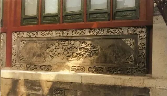

3)槛墙
位于建筑前檐或后檐位置,在槛窗踏板之下的墙体。
槛墙
4)扇面墙
又称金内扇面墙,主要指前后檐方向上、金柱之间的墙体。
5)隔断墙
又称架山、夹山,砌于前后檐柱之间与山墙平行的内墙。
古建筑房屋中各类墙体示例

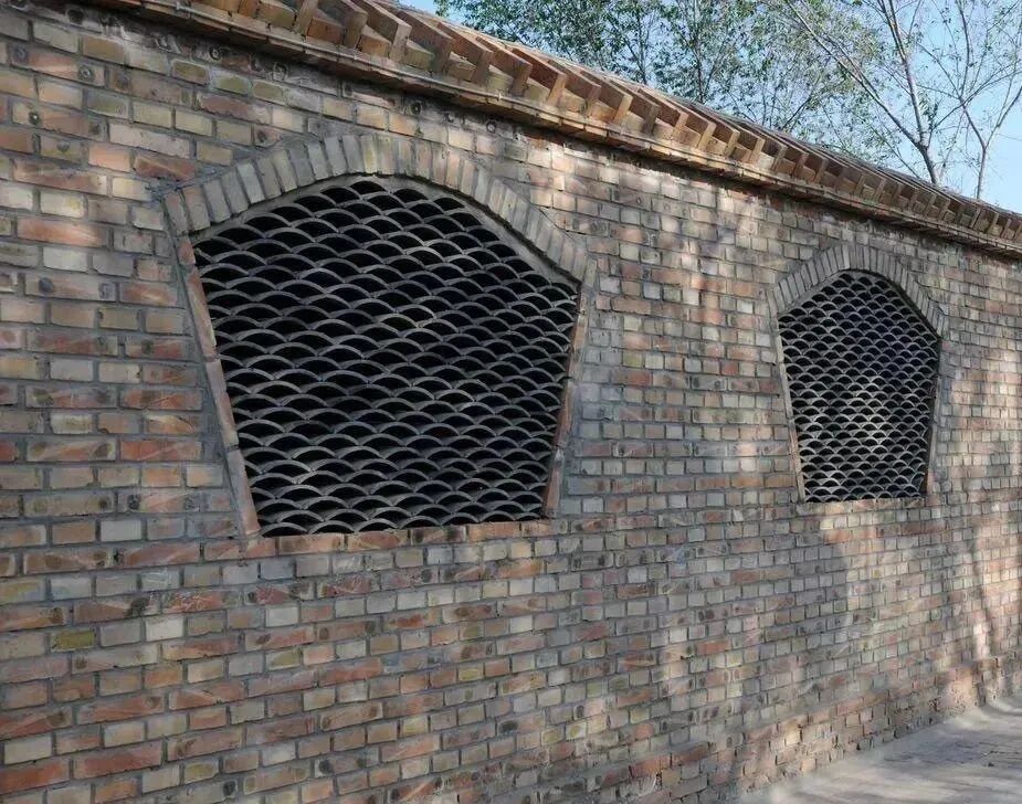

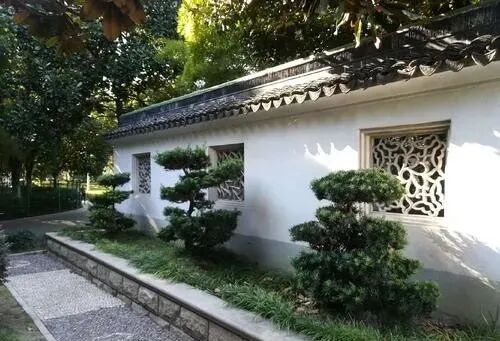

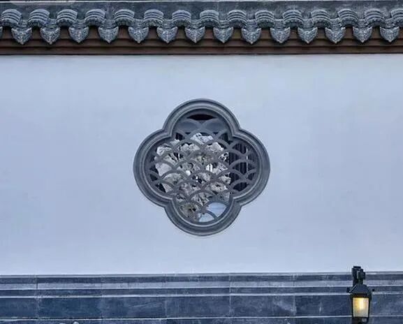

②花墙,俗称“花墙子”,墙体上用瓦或砖摆砌成透空图案,常见位置有两种,一种位于墙体顶部,另一种位于墙身。采用花墙做法既可节省建材,又能起到装饰美观的作用。
花墙

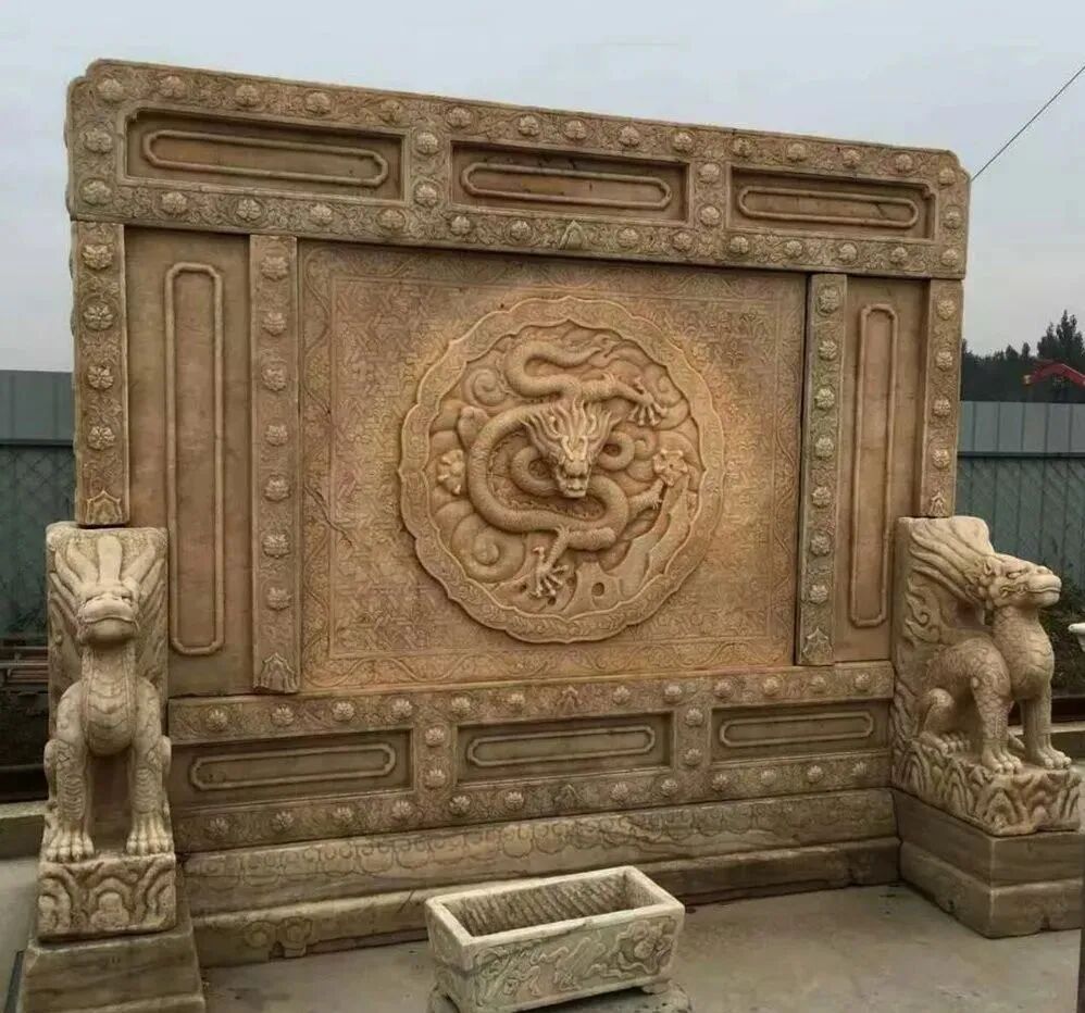

②影壁,又称照壁或照墙,一种作为大门屏障的墙壁,装饰性极强。
影壁

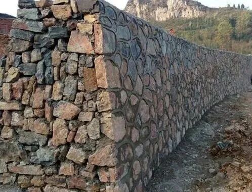

③挡土墙,在地形有高差处,用于挡土的墙体。
挡土墙

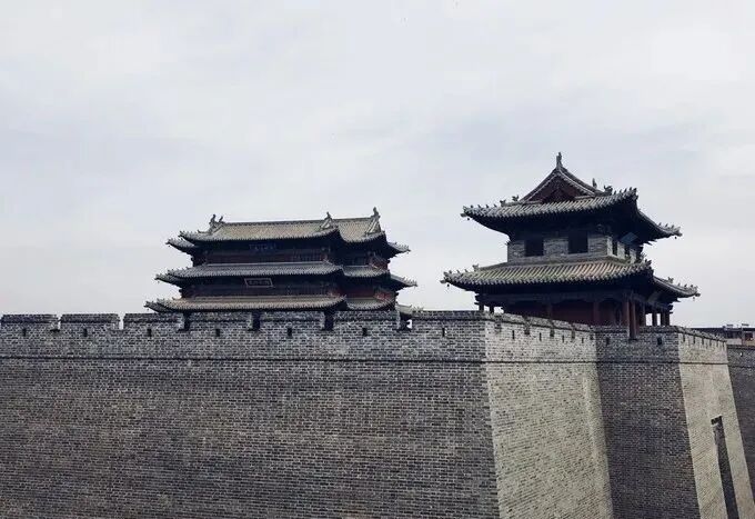

⑦城墙,是城市、军事寨堡边界的护卫用墙。
城墙
