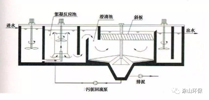

1、絮凝沉降工艺
        絮凝沉降法工艺主要包括絮凝反应预处理、混合反应沉淀和污泥处理三个单元。该废水处理工艺流程简单、运行高效、可调节性高:能有效除去SS和LAS,COD去除率达到60%~70%,LAS去除率达到80%~90%,色度去除率达到80%~95%。此外,该工艺具有一定的抗冲击负荷的能力。

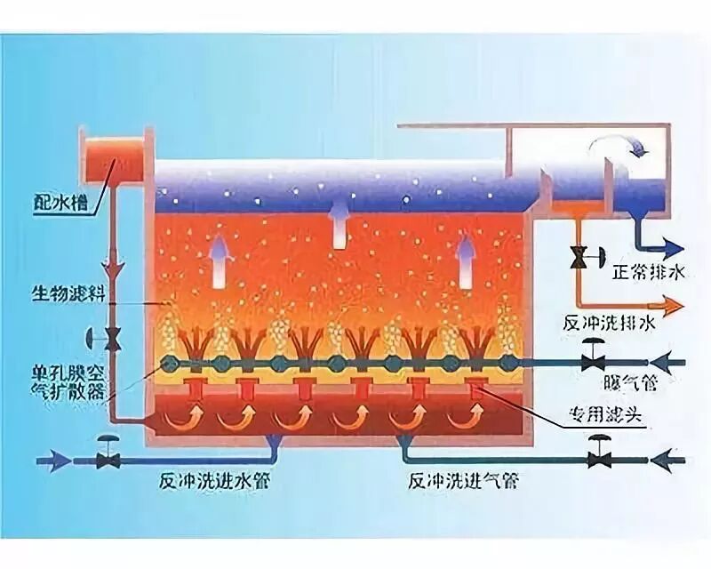

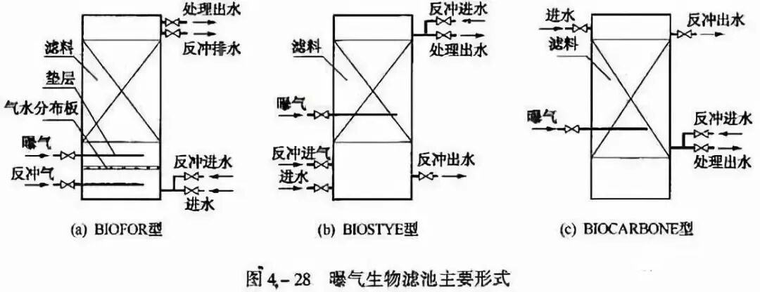

2、气浮悬浮---曝气生物滤池
        气浮悬浮----曝气生物滤池工艺通过向废水中加入混凝剂进行破乳和混凝气浮悬浮处理,降低水中的洗涤剂、悬浮物、胶体、表面活性剂等污染物含量,然后在通过曝气生物滤池处理至集水池。气水比大于0.5,对BOD5去除率达到80%以上,破乳和气浮悬浮过程,COD去除率达大于55%以上,曝气生物滤池COD去除率达到78.8%,硝化效率高,出水水质达到《生活杂用水水质标准》。
        该工艺占地面积小,处理效率高,处理水量大,能耗较低,操作简单,处理成本低等优点。

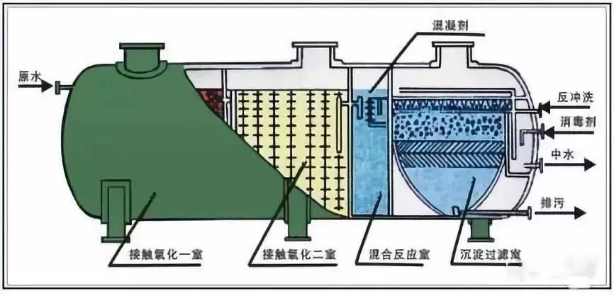

3、混凝沉淀-水解酸化-接触氧化工艺
混凝沉淀-水解酸化-接触氧化工艺。该工艺通过水解酸化对生物接触氧化所产生的污泥进行硝化,COD去除率达到86%,色度去除率达到90%,BOD5去除率达到92%。该工艺操作简易,容易维护,生成污泥量少,沉降性好。
