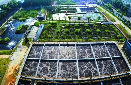

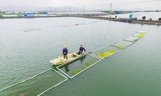

人工湿地,对水产养殖排放出的污水加以引导和处理,在污水流经处,会接受土壤、植物以及其他人工介质的作用,从而达到处理效果。水产养殖废水中的主要污染物包括有机物、氨氮、磷、硫化氢等,人工湿地中的植物可以去除磷,基质通过一系列反应可以去除氮,有机物则在沉积和过滤中被处理。

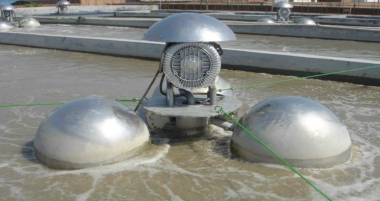

曝气生物滤池
固定床生物滤池。给滤料中的菌种补充营养,一段时间过后,随着微生物的增多,就会形成生物膜。生物膜中微生物数量达到一定程度后,则可以对废水中的污染物加以利用,净化污水。流动床生物滤池,处理原理与固定床方法接近,但采用柱式反应器,填好滤料后,排放污水流经流化床,使污水和生物膜相接触,达到净化目的。

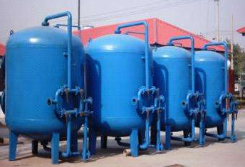

除了生物技术和化学技术,物理法也是一种不容忽视的方法。污水中的很多有害物质,都呈现出悬浮颗粒态,最简单方法就是物理过滤。
机械式过滤装置主要是在传统砂滤池基础上演变而来,主要利用装置所具有的阻隔吸附作用实现废水过滤,可显著滤除养殖水体中的SS。

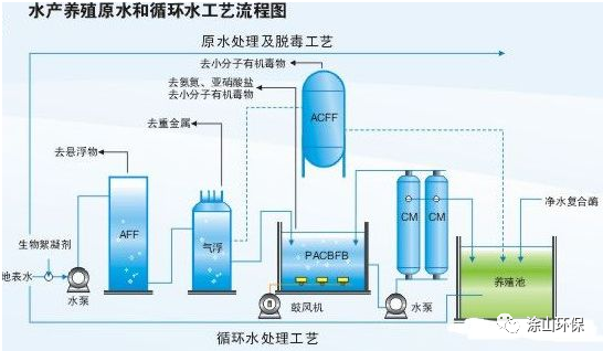

3、水产养殖废水的循环利用工艺流程
进行水处理装置有多种,其结构各不相同,其工艺流程也不一样,下面有几种几种典型的流程。鱼池排水→集水池塘→氧化池→沉淀池→增温增氧池→鱼池回用,这种工艺流程中氧化池为生物转筒;鱼池排水→沉淀池→升流式生物滤池→淋水塔式增氧→加热、消毒→鱼池回用,可以去除99%氨氮,新鲜水/回用水为1/9;鱼池排水→充氧→升流式石灰岩滤池→沉淀池→增氧→回用,其中新鲜水/循环水为1/5;鱼池排水→升流式碎石滤池→降流式碎石滤池→增温池→回用;鱼池排水→集水池→升流式沸石滤池→降流式沸石滤池→补充新鲜水、调温→鱼池回用。根据生态设计的基本原理和水产养殖环境工程技术,刘长发等[17]研究认为以水产养殖系统零污水环境排放为目标,可以对水产养殖系统进行生态工程和生态工艺设计,开发一个典型的零污水排放工厂化复合水产养殖系统。
