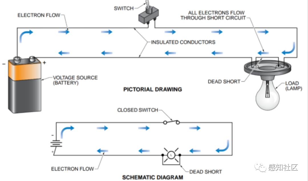

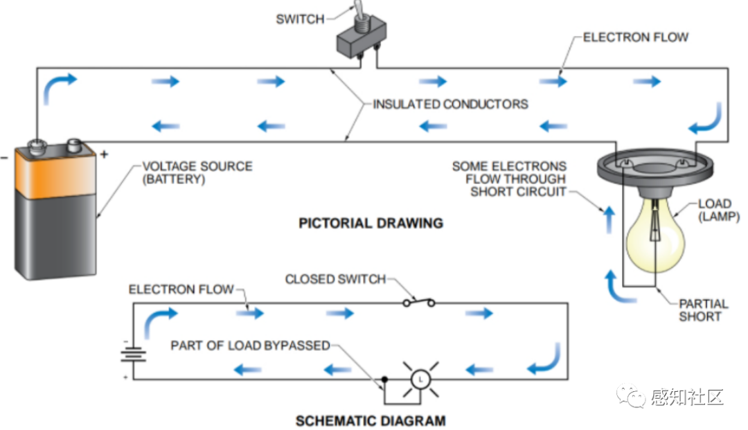

虽然部分短路会增加电流电平,但它可能会也可能不会造成损坏,这取决于电路元件的额定值。然而,在死短路的情况下,负载的电阻将完全从正常的电流路径上移除。图1a和图1b说明了这一点。
图1a:局部短路
图1b:完全短路
当死短路发生时,如果源有足够的存储能量,电路元件可能会损坏或爆炸。开关可能熔化或汽化,导体可能过热,绝缘体可能烧毁。它还会损坏电源。
由于局部短路或死短路产生的温度,可能会发生火灾,导致财产和生命的损失。有了这么多的风险,所有的电路都必须防止短路的情况。

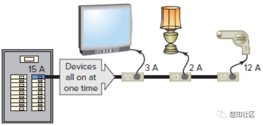

图2描述了一个过载电路。此时支路额定电流容量为15a;然而,由并联负载吸引的电流总和为17 A。电路过载2a,结果断路器跳闸。
图2:重载的电路

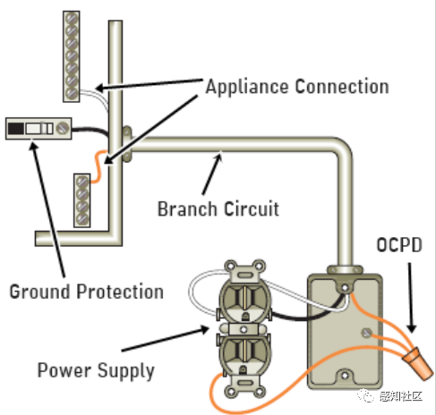

保险丝和断路器都与它们所保护的电路串联在一起。一般来说,这些过流装置必须安装在被保护导体接收电源的位置;例如,在一个分支电路的开始,如图3所示。
图3:过流保护装置的连接

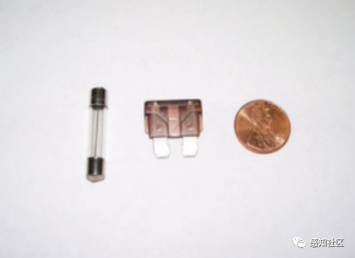

图4显示了控制电路板中常用的两种保险丝:插入式保险丝和玻璃(Buss)保险丝。这些类型的保险丝也可以在变压器的二次侧找到。
图4:插入式保险丝用于保护电路板不受过流条件的影响。玻璃熔断器可作为插入式熔断器或保险丝座使用。(分的尺寸也包括在内。)

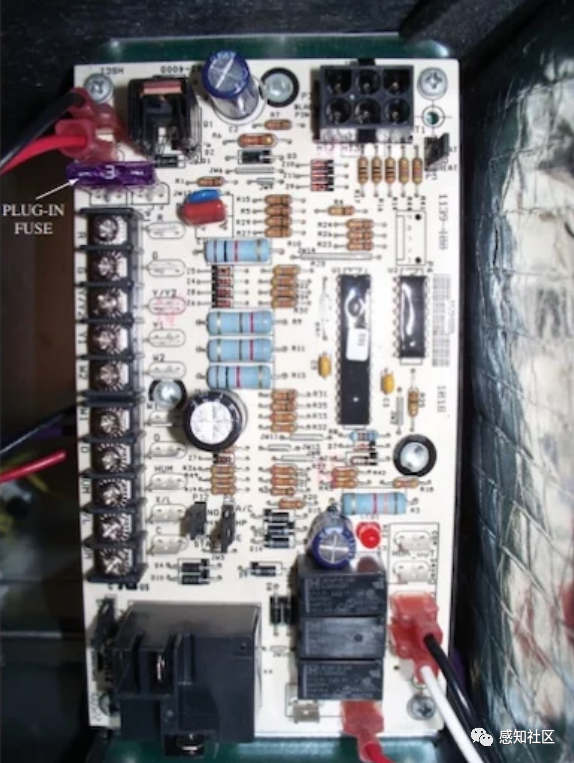

图5显示了带有插入式u型保险丝的电路板。
图5:这是一种用于空气处理的电路板,带有电热条的选项。注意3a插入式保险丝位于电路板的左上方
正确的电流和电压额定值的断路器或熔断器应该在加热系统易于接近的范围内。通常,断路器的额定电流与电加热装置铭牌上所列的最大电流相同。
安装承包商可能需要分析安装的安培值,以使用正确的尺寸断路器。在某些情况下,断路器可以指定为设备“最小”安培的115%。
不应使用过大的断路器。断路器的设计是为了保护设备和电线。电流过大的断路器在发生过流时不会切断电源。一个过小的断路器会在设备产生最大电流之前就切断电源。

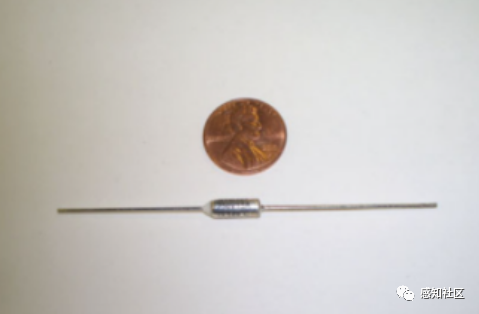

熔丝连接
易熔连接(见图6)通常与电热元件串联在一起。该连接的目的是在遇到高电流或高热量时打开。
图6:这种常见的易熔连接与加热电路串联在一起
易熔连接不能复位,如果打开,必须更换。圆筒是银的,上面印着制造商的信息。这些信息可能包括温度和额定电流。圆柱形装置有一个方端和一个锥形端。锥度可能是黑色或红色,这取决于在其制造中使用的材料的颜色。可以检查连接电阻以确定它是否打开(它应该显示一个零欧姆的电阻)。
