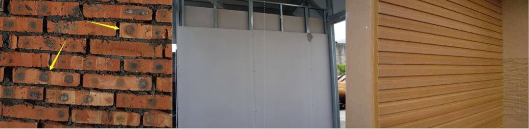

04按墙体的施工方法分类:
          叠砌墙、版筑墙、板材墙

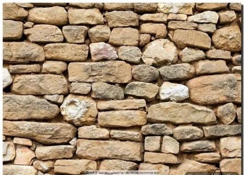

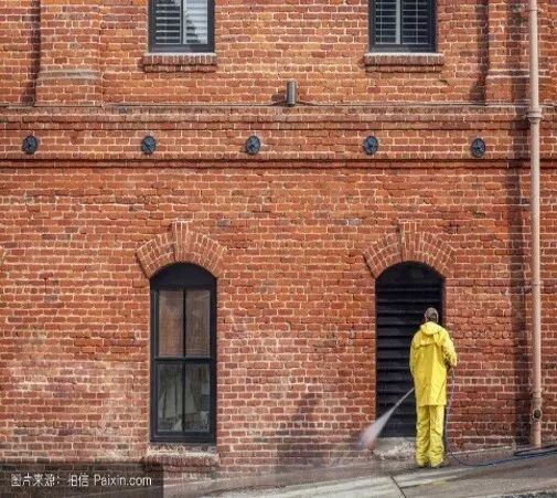

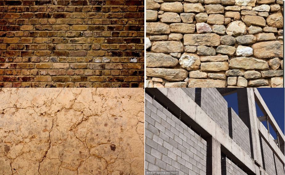

05 按墙体的材料分类:
砖墙、石墙、土墙、钢筋混凝土墙等

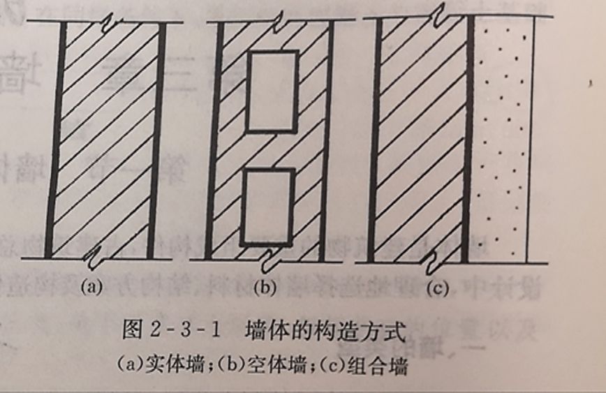

     06 按墙体的构造方式分类:       实体墙、空体墙、组合墙

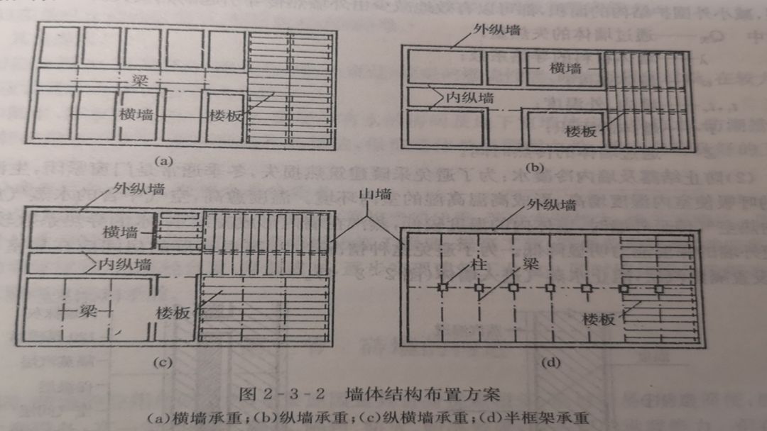

(2)结构布置方案
①横墙承重;②纵墙承重;③纵横墙混合承重;④部分框架体系
