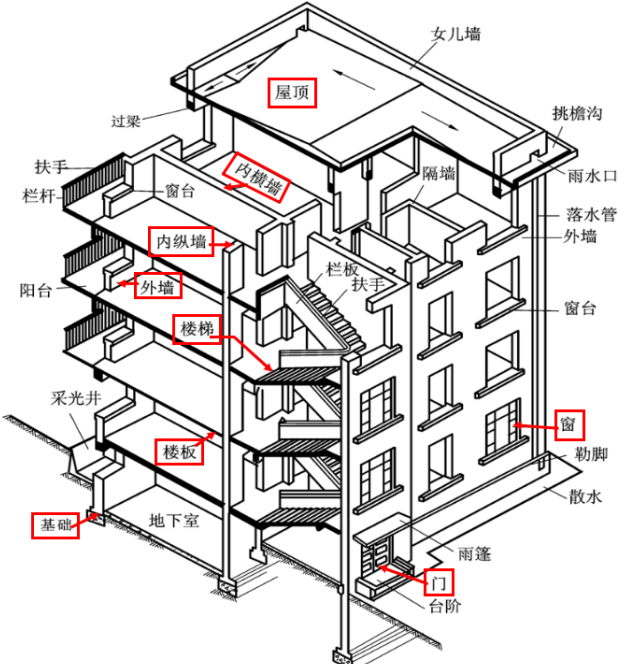

*一、定义:建筑构造是研究建筑物的构造组成以及各构成部分的组合原理与构造方法的学科。
*二、建筑物的构造组成:
①承重结构:基础、承重墙体(柱、梁)、楼板、屋面板
②维护结构:外围护墙、内墙(框架填充墙、轻质隔墙)
③饰面装修:内外墙面、楼地面、屋面、顶棚
④附属部件:楼梯、电梯、自动扶梯、门窗、遮阳、阳台、栏杆、台阶、坡道、雨棚等

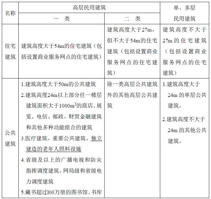

3.按建筑层数:
民用建筑根据其建筑高度和层数可分为单、多层民用建筑和高层民用建筑。
①低层或多层民用建筑 建筑高度不大于27.0m的住宅建筑、建筑高度不大于24.0m的公共建筑及建筑高度大于24.0m的单层公共建筑为低层或多层民用建筑。
②高层建筑   建筑高度大于27m的住宅建筑和建筑高度大于24m的非单层厂房、仓库和其他民用建筑。
③超高层建筑 建筑高度大于100.0m为超高层建筑。
④高层民用建筑根据其建筑高度、使用功能和楼层的建筑面积可分为一类和二类。

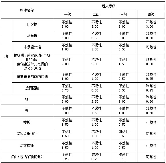

4.按耐火等级:
4.1 民用建筑的耐火等级可分为一、二、三、四级。
    民用建筑的耐火等级应根据其建筑高度、使用功能、重要性和火灾扑救难度等确定,并应符合下列规定:
    ① 地下或半地下建筑(室)和一类高层建筑的耐火等级不应低于一级;
    ② 单、多层重要公共建筑和二类高层建筑的耐火等级不应低于二级。
    ③ 除木结构建筑外,老年人照料设施的耐火等级不应低于三级。
    ④ 建筑高度大于100m的民用建筑,其楼板的耐火极限不应低于2.00h。
    ⑤一、二级耐火等级建筑的上人平屋顶,其屋面板的耐火极限分别不应低于1.50h和1.00h。
4.2耐 火等级由耐火极限和燃烧性能决定。
①耐火极限:在标准耐火实验条件下,建筑构配件或结构从受到火的作用时起,到失去支持能力或完整性被破坏或失去隔火作用时为止的这段时间,用小时表示。
(失去稳定性、完整性、隔热性)
②燃烧性能:我国国家标准将建筑材料的燃烧性能分为以下几种等级:A级:不燃材料:如石材、金属材料   B1级:难燃材料 :如沥青混凝土构件、木板条抹灰构件   B2级:可燃材料:如木材   B3级:易燃材料

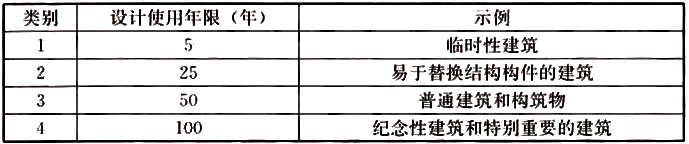

5. 按设计使用年限:(耐久年限)
分为一、二、三、四类建筑

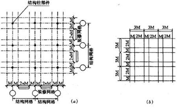

五、建筑模数协调(定义及适用范围)
①模数协调:为了实现建筑工业化大规模生产,尽可能减少构配件的类型,使不同材料、不同形式和制造方式的建筑构配件具有一定的通用性和互换性,所以对建筑中的尺寸关系进行模数协调。
②基本模数:是模数协调中选用的基本尺寸单位,数值为 100mm,符号为 M, 即 100mm=1M.
③扩大模数:导出模数的一种,其数值为基本模数的倍数。基数有3M(300mm)、6M(600mm)、12M(1200mm)、15M(1500mm)、30M(3000mm)、60M(6000mm)。建筑中较大的尺寸,如开间、进深、跨度、柱距等,应为某一扩大模数的倍数。
④分模数:是导出模数的另一种,其数值为基本模数的分倍数。分模数基数共三种,分别是1/10M(10mm)、1/5M(20mm)、1/2M(50mm)。建筑中较小的尺寸,如缝隙、墙厚、构造节点等,应为某一分模数的倍数。

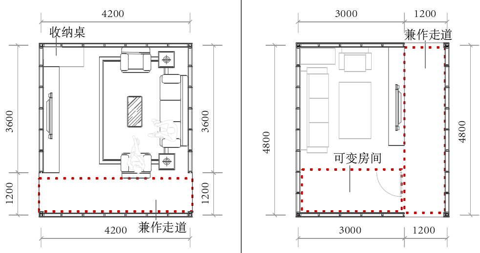

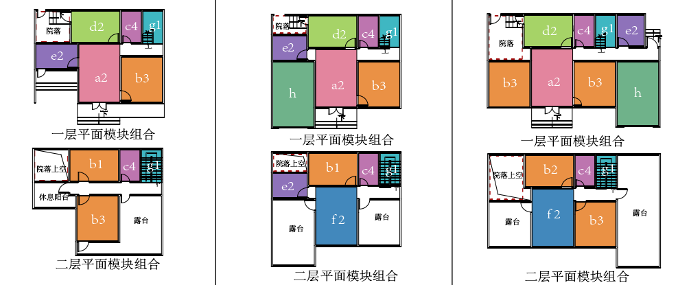

2.功能空间设计多样化
根据不同需求可整合出多种模数,把起居室、卧室、卫浴、厨房等划分为不同的尺寸规格,如主卧可为3000*4200、3000*4800、3600*4200等供居住者选择,阳台可根据模数进行1200、1500、1800等尺度的调整,丰富空间和立面。
3.住宅平面组合的多样化
基于上述功能空间尺寸,根据住户需求通过系列化、标准化单元进行丰富的组合,带来建筑平面和形体的多样化。

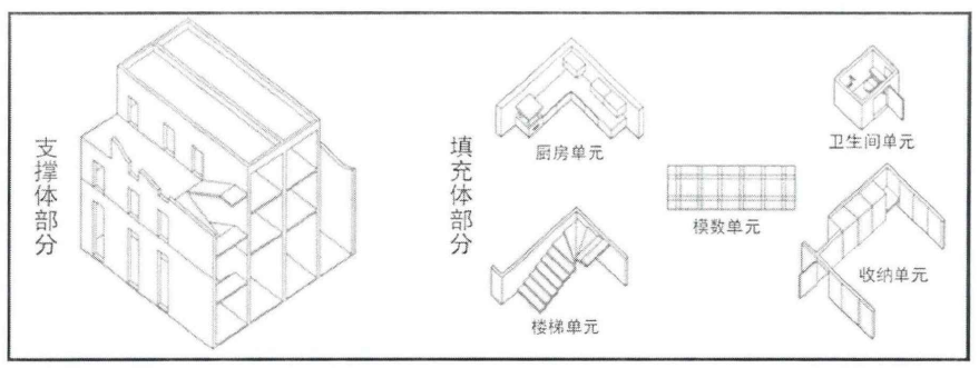

4.采用SI住宅的结构体系
SI住宅即住宅支撑体和填充体分离(如图所示)。是指住宅的承重结构骨架具有高耐久性,是固定不变的,但住宅所用的分隔构件,则可以根据住户的不同要求而灵活变换。即在一定的空间范围内,可以依使用者的需要或爱好,分隔成多种多样的内部空间。

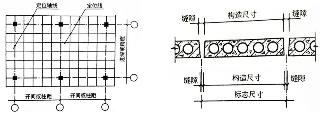

六、轴线和尺寸
1.定位轴线:确定主要结构位置关系的线,定位轴线编号写在轴线端部的圆内,横向编号应用阿拉伯数字,从左至右顺序编写,竖向编号为大写拉丁字母,拉丁字母的I、O、Z不得用作轴线编号。
2.标志尺寸=构造尺寸+缝隙
|实际尺寸-构造尺寸|=公差(公差应符合规定)
标志尺寸:用以标注的定位线之间的距离
构造尺寸:建筑构配件的设计尺寸
实际尺寸:工厂加工生产的尺寸

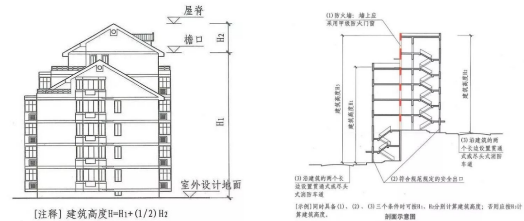

七、建筑高度、建筑层数、层高(包括屋顶顶层)、室内净高

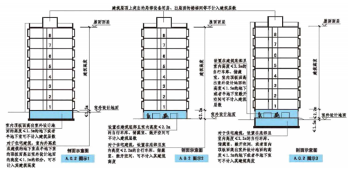

1.建筑高度和建筑层数的计算方法
1??建筑屋面为坡屋面时,建筑高度应为建筑室外设计地面至其檐口与屋脊的平均高度。
2??建筑屋面为平屋面(包括有女儿墙的平屋面)时,建筑高度应为建筑室外设计地面至其屋面面层的高度。
3??同一座建筑有多种形式的屋面时,建筑高度应按上述方法分别计算后,取其中最大值。
4??对于台阶式地坪,当位于不同高程地坪上的同一建筑之间有防火墙分隔,各自有符合规范规定的安全出口,且可沿建筑的两个长边设置贯通式或尽头式消防车道时,可分别计算各自的建筑高度。否则,应按其中建筑高度最大者确定该建筑的建筑高度。
5??局部突出屋顶的电梯机房、排风和排烟机房以及楼梯出口小间等辅助用房占屋面面积不大于1/4者,可不计入建筑高度。
6 ??对于住宅建筑,设置在底部且室内高度不大于 2 . 2m 的自行车库、储藏室、敞开空间,室内外高差或建筑的地下或半地下室的顶板面高出室外设计地面的高度不大于 1 . 5m 的部分,可不计入建筑高度。
2.建筑层数计算
下列空间可不计入建筑层数:
1??室内顶板面高出室外设计地面的高度不大于1.5m的地下或半地下室;
2??设置在建筑底部且室内高度不大于2.2m的自行车库、储藏室、敞开空间;
3 ??建筑屋顶上突出的局部设备用房、出屋面的楼梯间等。

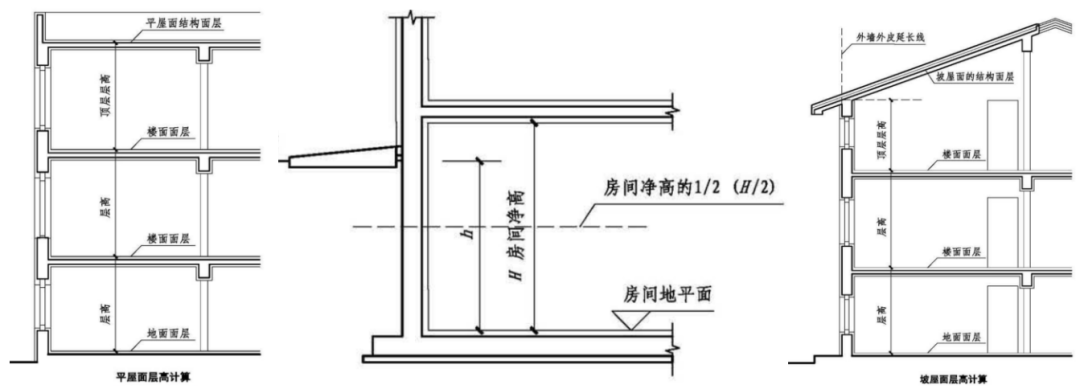

3.层高(包括屋顶顶层)
解析:此为设计统一标准内容,在2012真题课程中捎带讲解,注意屋顶顶层和标准层的计算差异。
     建筑物各层之间以楼、地面面层(完成面)计算的垂直距离,屋顶层由该层楼面面层(完成面)至平屋面的结构面层或至坡顶的结构面层与外墙外皮延长线的交点计算的垂直距离。
4.室内净高
??从楼、地面面层(完成面)至吊顶或楼盖、屋盖底面之间的有效使用空间的垂直距离。
