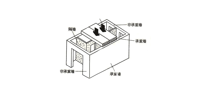

2.按受力情况:
①承重墙
②非承重墙:

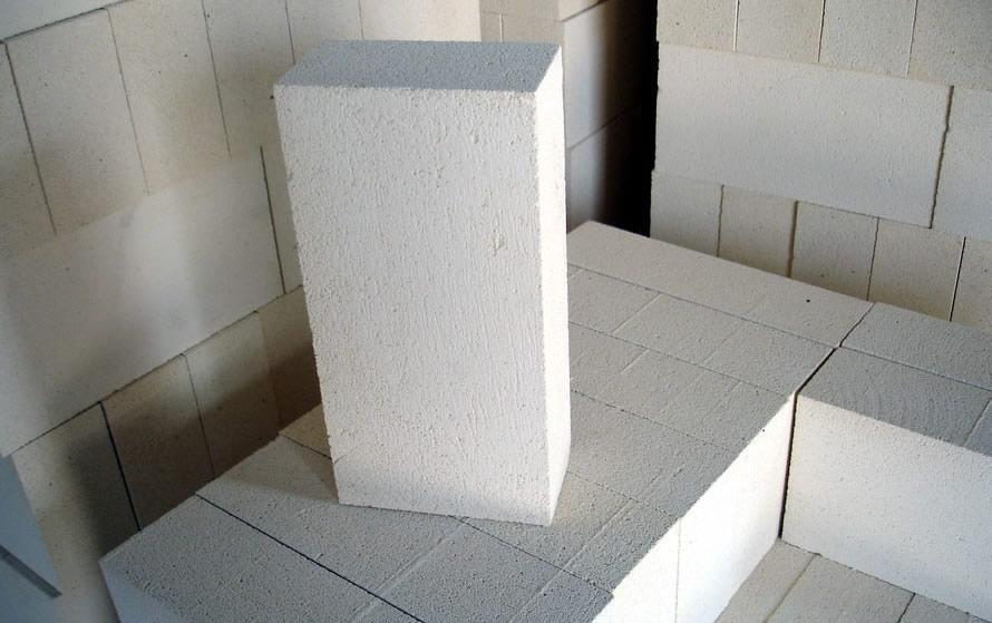

PS:加气混凝土特性:容重轻、保温性能高、吸音效果好,是我国推广应用最早,使用最广泛的轻质墙体材料之一。但强度差,多用于组合墙体。

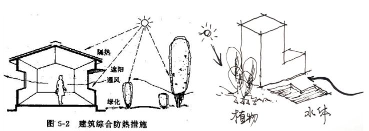

1.隔热
①增加外墙的隔热能力(增设保温隔热材料或设空气间层),选用热阻大,重量大的材料。增加外墙的气密性,防止外墙出现凝结水。
②表面采用光滑平整浅色的材料。
③在设计中注重场地设计,如对于绿植和水体的应用,改善小气候。
④设通风遮阳墙,避免太阳光的直射,可设置复合立面。
⑤垂直绿化(尤其东西外墙可采用花格构件或爬藤植物遮阳。)

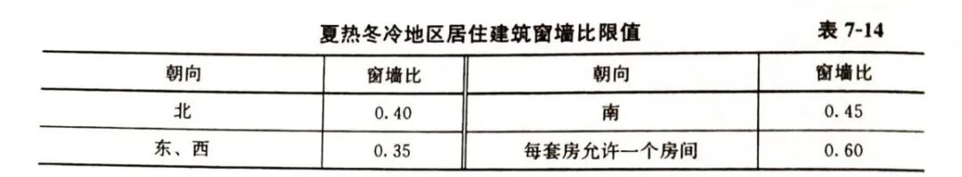

    窗墙面积比是指某一朝向的外窗(包括透明幕墙)总面积,与同朝向墙面总面积(包括窗面积在内)之比,简称窗墙比。
南向的应该大些,其他方向的稍小些。一般情况下,透明幕墙的窗墙比不应超过0.7。(窗墙面积比的大小,不仅影响建筑能耗,还影响建筑立面效果、室内采光、通风等。如果窗墙比过小,会导致出现建筑通风不良、自然采光不足等现象。)

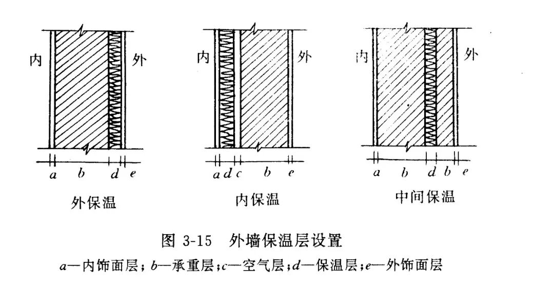

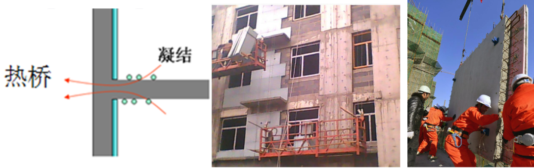

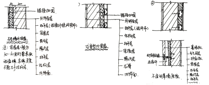

3.    保温构造类型:
3.1外保温(最常用)
优点
①消除热桥部位的影响,防止热桥内表面结露。
② 防止或减少保温层内部产生水蒸气凝结;
③ 外保温不占建筑的使用面积。
④ 保护主体结构,提高结构耐久性。
缺点
    外侧的保温材料受雨水冲刷,因此保温层外必须有保护层(要求更高)。
外保温不适用于间歇性使用的房间。
 原因:主要是基于房间墙体本身的吸热、储冷来考虑的。
     (间歇性开空调的房间每次开启空调的时间相对较短,如果采用外保温,每次空调降温或者升温的过程中所产生的冷量或者热量较大一部分被房间的墙体所吸收、储存,这无形中增大了能量消耗加长了降温或者升温的时间,所以最好是采用内墙保温的方式。
连续性使用空调的房间空调持续开启,采用内墙保温则少了一道保温的屏障;如果采用外墙保温,可以让房间的保温效果更好,空调耗电量降到最低,且在房间内温度场发生温度波动的时候墙体可以释放一定的冷量或者热量来减缓房间内温度波动的程度。)
3.2内保温
优点
①室温波动较快,适用于间歇性使用的房间。如体育馆、影剧院等。
②对保温材料要求不高,价格低廉。
③不受气候变化影响
④多用于修缮工程
缺点
    在建筑转角处产生热桥,出现冷凝水建筑结构受到影响,保温性能较差。
占用室内面积,不利于建筑室内的二次装修。

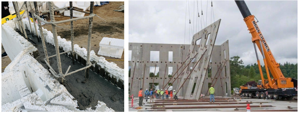

3.3夹心保温
优点
    ①保温层在两个承重结构层中间,对保温层材料要求不高。
    ②防火性能好,火焰不易沿着保温层向上蔓延。
    ③更好地满足外饰面对于基层强度的要求。多适用于高层建筑。
缺点
    ①保温材料一旦受潮,潮气很难散发出去。 ②施工较麻烦
4.保温构造图:
固定方法:用胶粘剂与辅助机械锚固一起固定保温板材,交界处用密封胶密封。

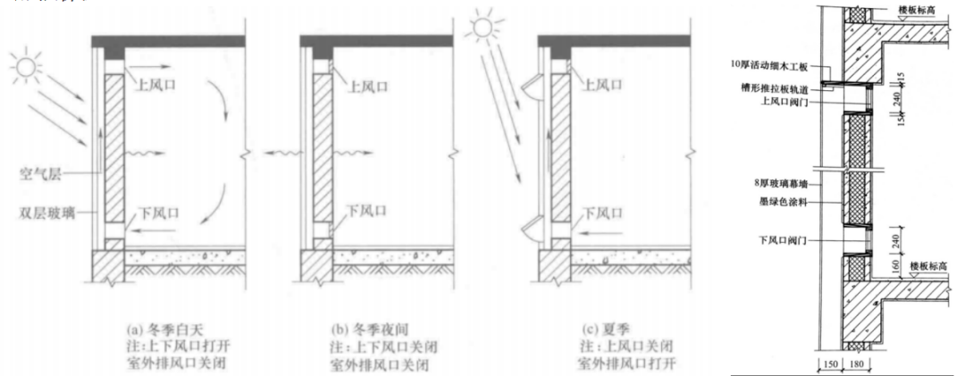

5.集热蓄热墙式(特郎伯墙)
定义:由透光玻璃外罩和蓄热墙体组成,其间留有空气间层,在墙体的下部和上部设有进出风口,使外墙成为一个集散热器。
蓄热墙向室内供暖通过两种方式:
一是:白天墙体(涂有吸收率高的涂层)外表面吸收太阳的辐射后通过传导将热量传至内表面,向室内散发;
二是:在玻璃与蓄热墙间的空气被蓄热墙体外表加热后,热空气通过墙体上风口送入室内,室内冷空气则通过下风口进入空气间层,形成向室内连续送热风的对流循环;夜间则关闭上、下通风口,停止工作。
为防止在夜间室内热量向室外散发,在玻璃外侧应设保温窗帘或保温板,其他朝向的围护结构也应加强保温。

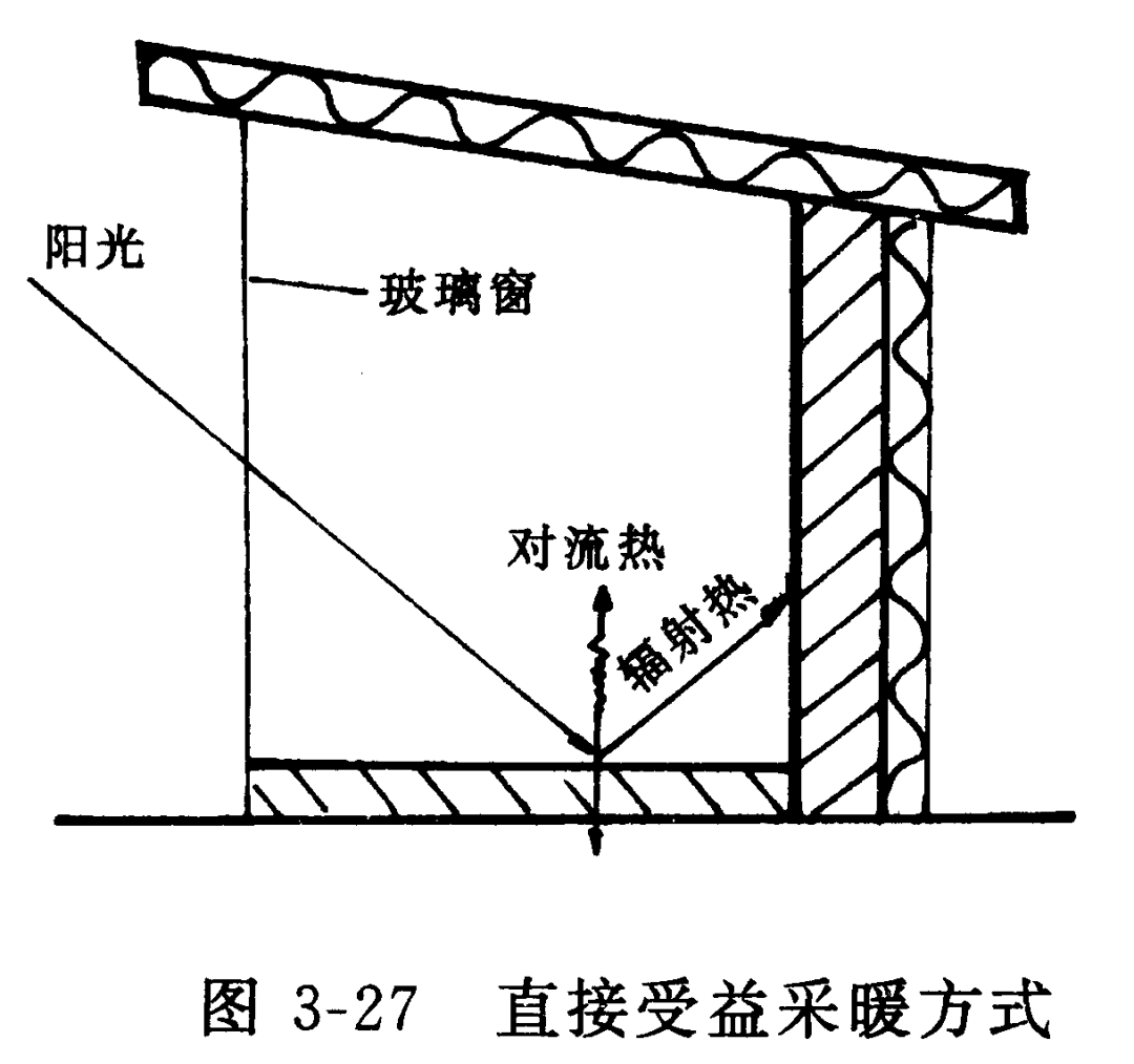

6.直接得热太阳房
  南向大窗口,冬季白天使大量阳光透入,夜间则用专门的保温窗帘或保温板遮挡窗口。室内地面需用蓄热能力大的材料,如砖或混凝土等做成,在白天吸热并储存热量,夜间不断向室内释放,使室内维持一定温度,其他朝向的各面围护结构则尽量加强保温,减少热量散失。

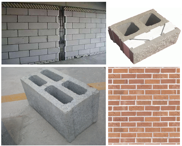

  块材墙用砂浆等胶结材料将砖石,块材等组砌而成的,简称为砌体。
*优点:块材墙具有一定保温、隔声、隔热和承载能力,生产工艺简单,不需要大型的施工设备
*缺点:湿作业较多,施工速度慢,劳动强度大。
2.常用材料:
①砖:常用实心砖规格为240mm*115mm*53mm,加砌筑灰缝形成4:2:1的比例关系。
②砌块
3.胶结材料:砂浆
水泥砂浆:强度高、防潮性好,但和易性差
石灰砂浆:强度低、防潮性差,但和易性好
混合砂浆:由水泥、石灰、砂搅拌而成
4.砌块组砌方式:
①预先做排列设计
②错缝搭接,避免形成通缝
③优先采用大规格砌块,为减少砌块规格,可使用少量砖来砌缝
④砌块间保证有足够接触面
⑤通缝和错缝采用钢筋网拉结
⑥空心砌块四角设芯柱加固

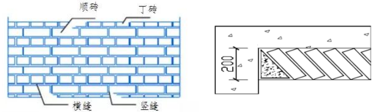

5.立砖斜砌:
 通常在填充墙施工时出现,是先有梁后有墙的框架结构。隔墙砌到梁或板底时,砖采用斜砌,使填充墙与梁更紧密地结合,从而避免裂缝的产生。
在砌筑时要求施工到离梁底20~30CM左右停止施工,一星期后采用斜砌砖的方法填实。避免墙和梁之间的相互作用。

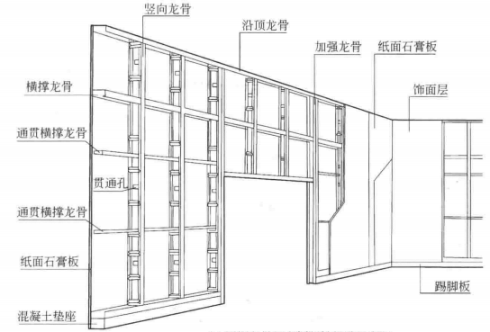

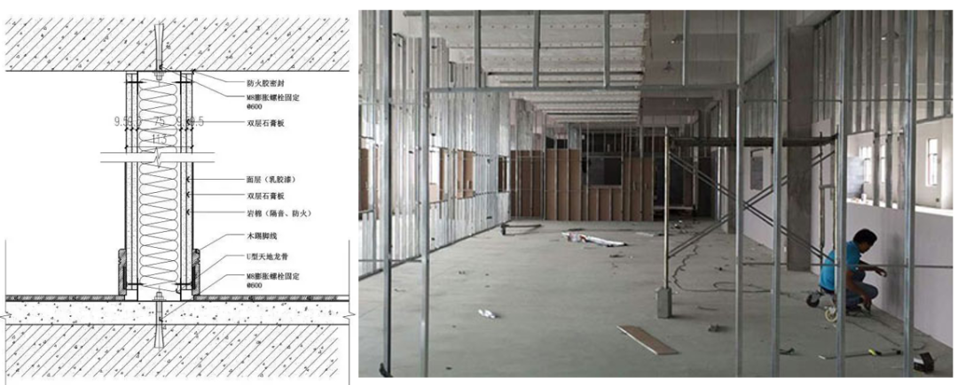

七、轻骨架隔墙构造
定义:轻骨架隔墙也称立筋式隔墙,由隔墙由骨架和面层两部分组成。先立筋后再做面层。是以木材、钢材或其他材料构成骨架,把面层钉结、涂抹或粘贴在骨架上形成的隔墙。
优点:强度高、自重轻、易于加工,便于拆卸和组装等。
举例:轻钢龙骨石膏板隔墙(不适用于如卫生间等用水房间)
安装方法:
①为防潮地面砌2~3皮砖或浇筑混凝土
②用射钉将龙骨固定
③自攻螺钉安装面板
④板缝处贴玻璃纤维带
⑤再覆以装饰材料

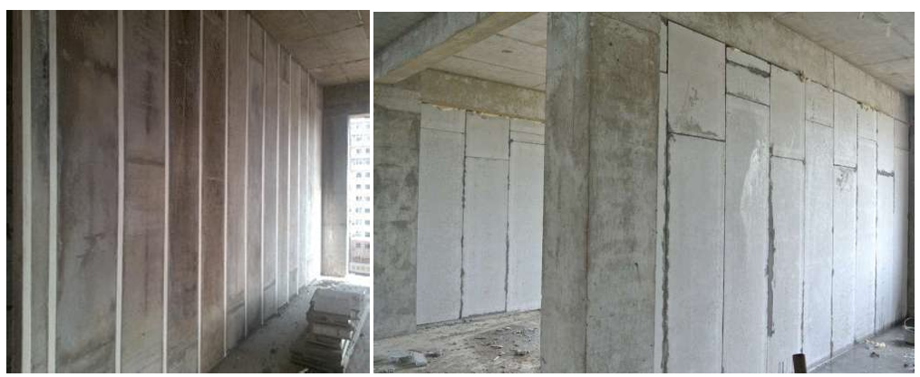

*八、板材隔墙
定义:板材隔墙是指单板高度相当于房间净高、面积较大,且不依赖骨架,直接装配而成的隔墙。
安装:①用胶粘剂②细石混凝土填实③预埋铁件固定等

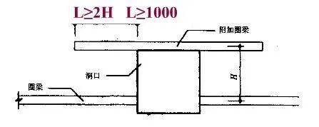

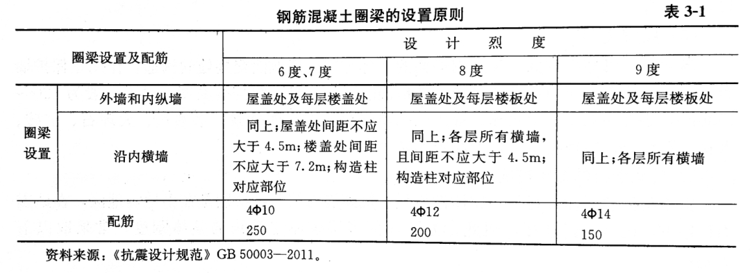

3.圈梁
作用:加强房屋整体性,抵抗地震力
部位:设在房屋四周外墙及部分内墙中。在抗震设防地区,外墙、内纵墙、内横墙在屋盖及每层楼盖处均应设置。
要求:
①每层圈梁处于同一水平高度,其上表面与楼板底面平行
②圈梁与门窗过梁尽量统一考虑,圈梁可代替门窗过梁。
③   圈梁应闭合,若遇标高不同洞口应上下搭接
④圈梁宽度同墙厚,高度与块材尺寸对应,如砖墙一般为180mm、240mm。

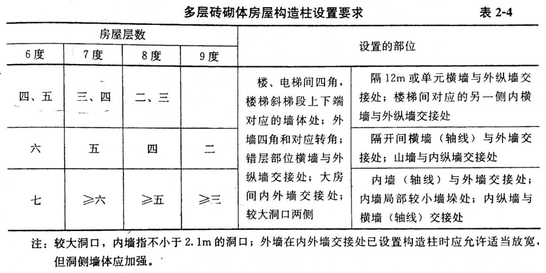

4.构造柱
作用:抗震设防地区,块材墙中设置构造柱与各层圈梁连接,形成空间骨架,增加房屋整体性。
部位:
①外墙四角②楼电梯间四角③错层部位横墙和外纵墙交界处④较大洞口两侧⑤大房间内外墙交界处⑥受力或稳定性不足的墙体
要求:
①  柱截面尺寸与墙体厚度一致,砖墙构造柱最小尺寸为240mm×180mm。
②   竖向每隔500mm左右从两侧柱中甩出1000mm长的拉结钢筋。
③   构造柱可不单独设置基础,但应深入室外地面下500mm,或锚入浅于500mm的基础圈梁中。

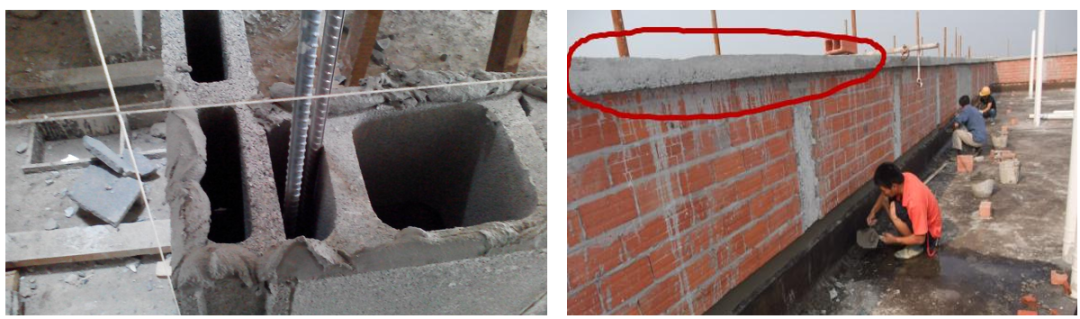

5.芯柱:
采用空心砌块时在墙体转角设置芯柱。
6.女儿墙压顶:
当女儿墙超过500mm时,应把构造柱向上延伸,使其与现浇钢混压顶为一整体。
