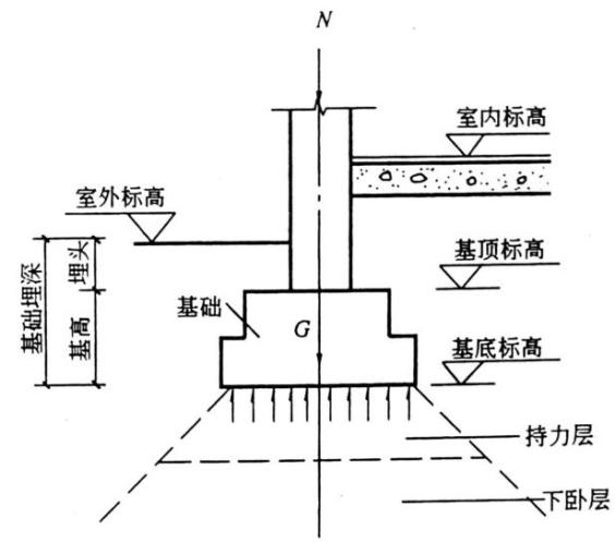

*一、定义:
1.基础:是地面以下的承重构件,承受建筑物传下来的全部荷载,把荷载和自身重量一起传到地基上。
2.地基:则是承受基础传下荷载的土体或岩体。
3.直接承受建筑荷载的岩土层称为持力层,持力层以下的岩土层称为下卧层。
4.基础埋深:指从基础底面至室外设计地坪的垂直距离。

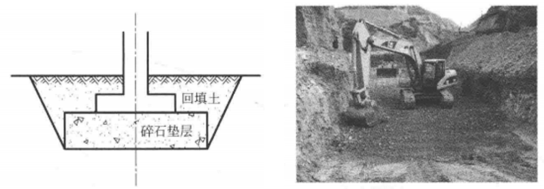

(1)天然地基与人工地基
天然地基:是具有足够承载力,不需要经过人工加固,可直接在其上建造建筑的岩土层。
人工地基:当土层的承载力差或上部荷载过大时,需要对土层进行人工加固,经过人工处理的土层称为人工地基。
加固方法有重锤夯实、机械碾压、换土垫层等。

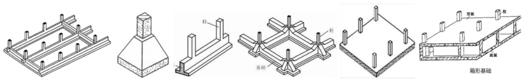

(3)按形式不同分类
1.条形基础:基础为连续的条形。地基条件好,基础埋置深度较浅,墙承式的建筑多采用条形基础。
2.独立式基础:主要用于柱下。
3.联合基础:柱下条形基础、柱下十字交叉基础、筏形基础、箱形基础
①当柱子的独立基础,至于较弱的地基上时,基础的面积可能很大,彼此相近,应把基础联系起来,形成柱下条形基础或柱下十字交叉基础。
②当地基的承载力仍不能满足设计要求时,可将整个建筑物的下部做成一块钢筋混凝土梁板,形成筏形基础。
③当建筑物有地下室,且基础埋深较大,可将地下室做成钢混箱型基础。

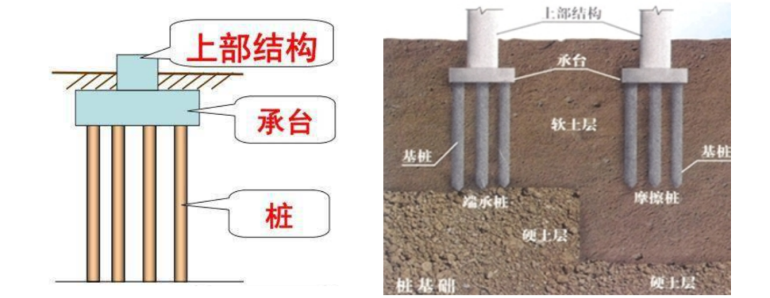

④桩基础由桩和连接桩顶的承台组成的深基础。高层建筑中,桩基础应用广泛。
(摩擦桩和端承桩、预制桩和灌注桩)
 承台厚度不小于300mm.
?真题举例
何为"桩基础"?绘图说明其构成,从传力情况不同,桩可分为哪几种?各适用于什么情况?
桩基础由桩和连接桩顶的承台组成的深基础。在高层建筑中,桩基础应用广泛。
(摩擦桩和端承桩、预制桩和灌注桩)
承台厚度不小于300mm.、
端承桩:穿过软土层后嵌入硬质土层中的桩,由于桩底基岩强度很高,荷载全部或主要由桩端承受,桩侧阻力相而言较小,或可忽略不计的桩。
摩擦桩;主要靠桩身外壁与土层之间的摩擦力来作为上部荷载的承载力。

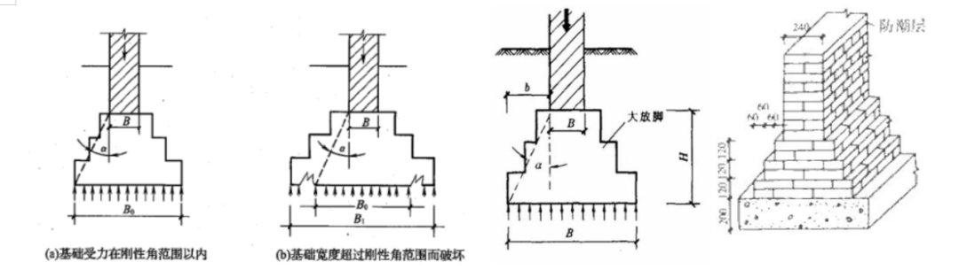

1. 刚性基础(无筋扩展基础)
指用砖、石、灰土、混凝土等抗压强度大而抗弯、抗剪强度小的材料做基础(受刚性角的限制)。用于地基承载力较好、压缩性较小的中小形民用建筑。
刚性角:基础放宽引线与墙体垂直线之间的夹角。
基础大放脚:多见于砌体墙下条形基础,为了满足地基承载力的要求,把基础底面做的比墙身宽,呈阶梯形逐级加宽,同时满足高宽比的要求。因基础底面比墙身宽,得名“基础大放脚”。
每砌两皮砖收进一次,每次每边各收进1/4砖长。
2.柔性基础:(扩展基础)
用抗拉、抗压、抗弯、抗剪均较好的钢筋混凝土材料做基础(不受刚性角的限制)。用于地基承载力较差、上部荷载较大的建筑。
*三、影响基础埋置深度的因素:
1.建筑物用途、上部荷载大小与性质
多层建筑的天然地基或复合地基埋深一般可取建筑高度的1/12,高层建筑的天然地基或复合地基埋深一般可取建筑高度的1/15,桩基筏基或装箱基础,可取建筑高度的1/18。(东南构造书P17)
(注意可出基础埋深计算)

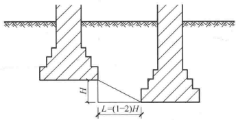

3.相邻基础的基础埋深
新基础埋深不宜大于原有相邻基础,当新基础埋深大于原有基础时,新旧基础应保持相应距离(H/L≤1/2)。

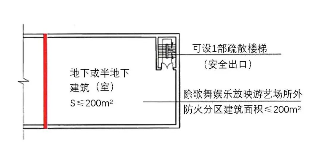

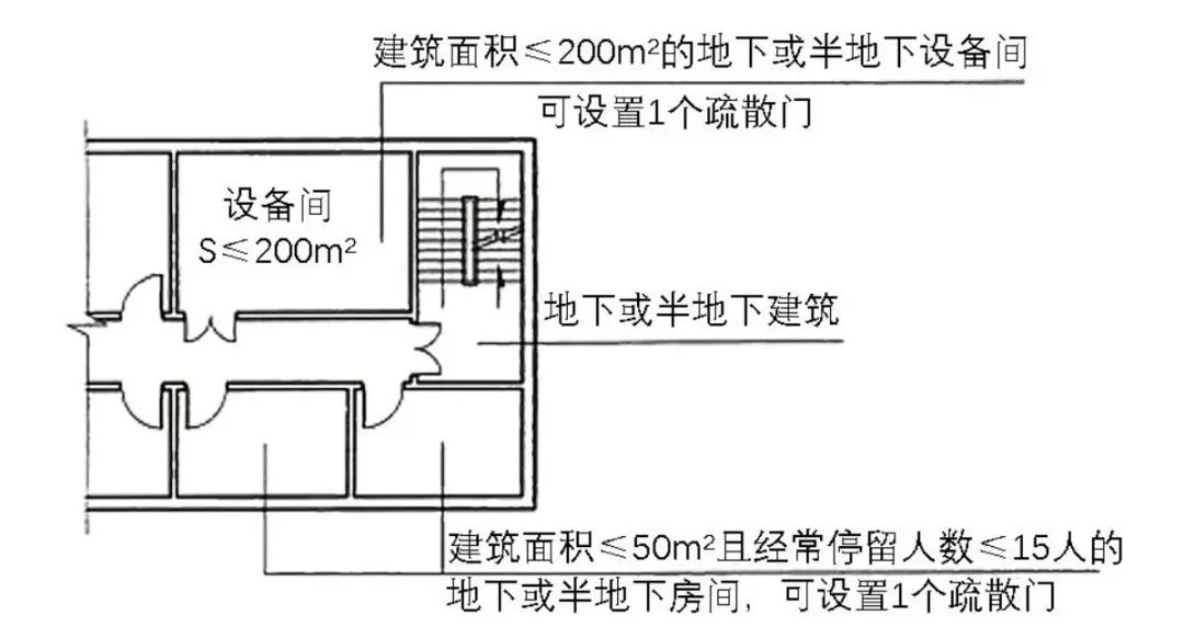

3.地下或半地下建筑(室)安全出入口

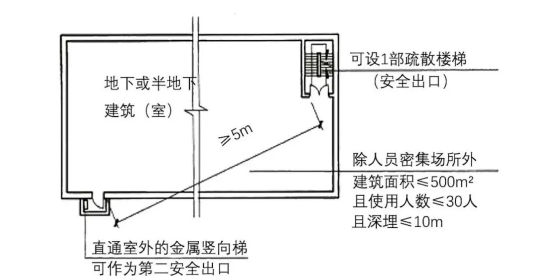

除人员密集场所外,建筑面积不大于500㎡、使用人数不超过30人且埋深不大于10m的地下或半地下建筑(室),当需要设置2个安全出口时,其中一个安全出口可利用直通室外的金属竖向梯。

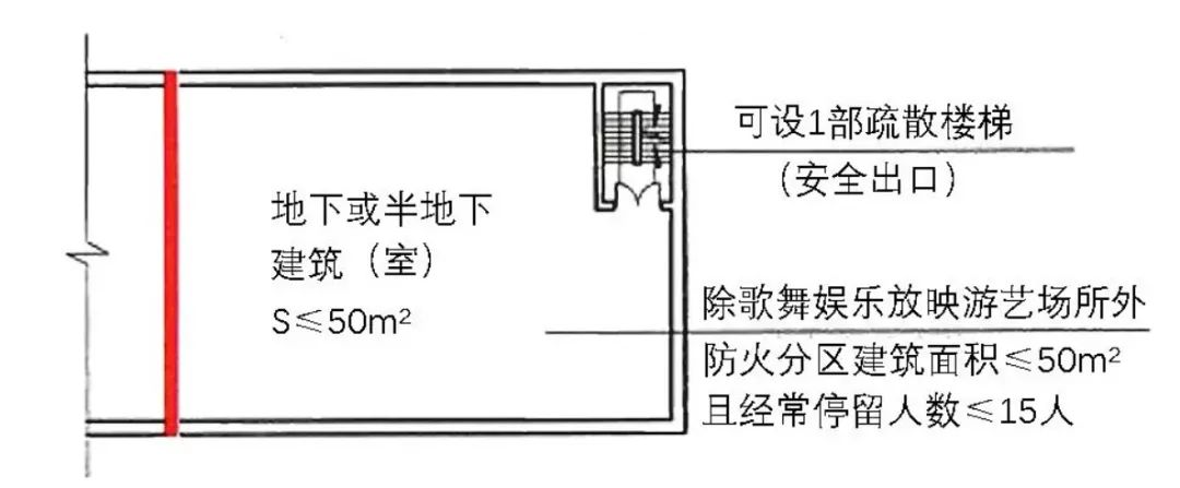

除歌舞娱乐放映游艺场所外,防火分区建筑面积不大于200㎡的地下或半地下设备间、防火分区建筑面积不大于50㎡且经常停留人数不超过15人的其他地下或半地下建筑(室),可设置1个安全出口或1部疏散楼梯。
除本规范另有规定外,建筑面积不大于200㎡的地下或半地下设备间、建筑面积不大于50㎡且经常停留人数不超过15人的其他地下或半地下房间,可设置1个疏散门。

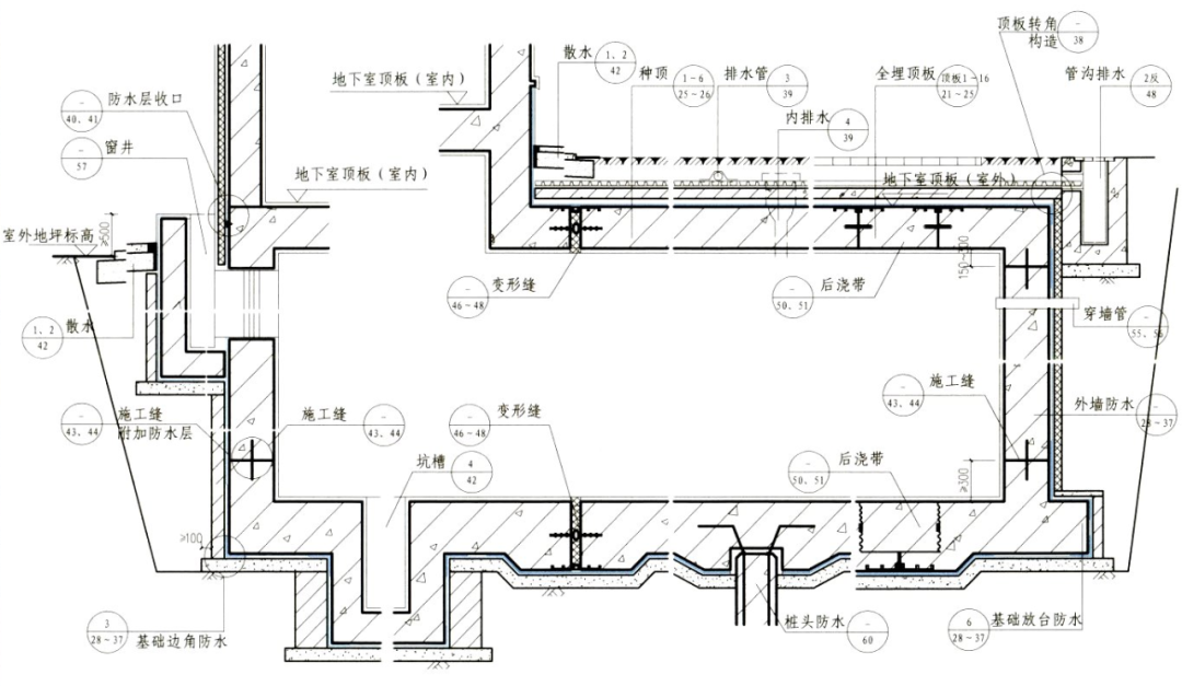

三、高层建筑地下室构造
1)做法:
    设在混凝土结构主体迎水面,并应铺设在结构主体底板垫层至墙体上。
2)设计原则:
防排结合,防水层高度>室外地面500mm,防水层连续封闭。
3)防水方案:
1、结构自防水
普通防水混凝土、外加剂防水混凝土。
2、防水层防水
在结构层表面另加防水层:水泥砂浆防水层、涂料防层、金属防水层等。
卷材防水层设在地下室外墙外侧称为外防水,设在外墙内侧,称为内防水。外防水优点:防水层在迎水面受到水压的作用下紧压在外墙上,防水效果好。
所以一般采用外防水,修缮工程中采用内防水。

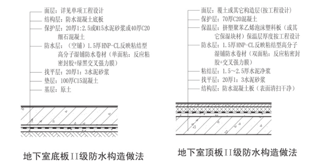

4)防水构造
防水层铺设顺序:先铺贴平面,后铺贴立面,平立面交接处,应交叉搭接;铺贴完成后的外侧应按设计要求,砌筑保护墙,并及时进行回填土。

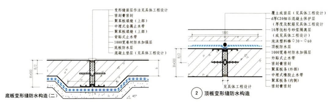

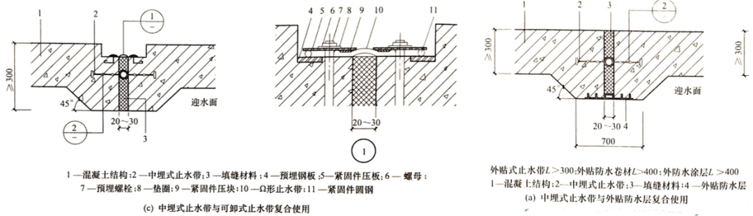

5)地下室变形缝
1.中埋式止水带   可拆卸式止水带   (外)背贴式止水带
2.地下室顶板(底板)构造
3.地下室顶板(底板)变形缝构造

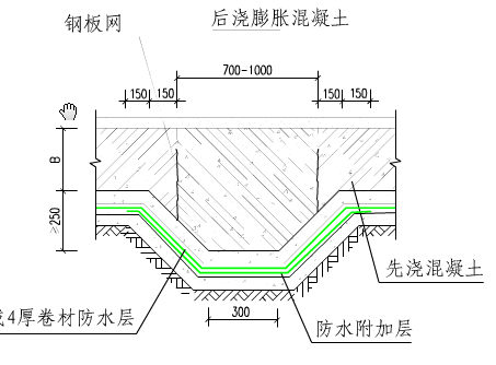

4.地下室底板后浇带

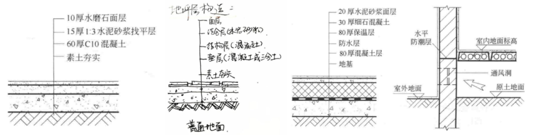

一、组成
素土夯实层、垫层(结构层)、面层、附加层
二、防止地面返潮的措施
1.保温地面
   对地下水位低,土壤干燥的地区可在垫层下面铺设保温层,来改善地面与室内的温差过大的矛盾。
2.防水地面
   在地下室水位较高的地区,可将保温层设在面层与结构层之间,在保温层下部铺设防水层。
3. 吸湿地面
   用粘土砖或陶土防潮砖做地面,木地面、地毯地面也可以起到吸湿的作用。
4. 架空式地坪
    在底层地坪下设通风隔层,使底层地坪不接触土壤。由于增加一层楼板,造价会增加。

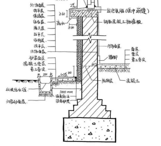

一、墙角防潮
定义:墙角是指室内地面以下、基础以上的这段墙体。外墙的墙角又称为勒脚,不低于500mm。内墙的墙角为踢脚,高度一般在120mm~150mm。
原因:墙角为室内外相接触墙身,容易受潮,使面层脱落,影响室内环境卫生。
做法:勒脚表面抹灰、贴面、用坚固材料

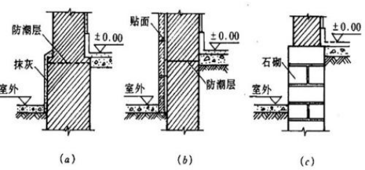

二、墙身防潮
位置:
①当垫层为不透水材料时,防潮层低于室内地坪60mm,高于室外地面150mm。
②当垫层为透水材料时,防潮层平齐或高于室内地面处。
③墙身两侧地坪有高差或室内地坪低于室外地坪,在高侧墙面做竖向防潮层和两道水平防潮层。
做法:
①水泥砂浆防潮层②细石混凝土防潮层③油毡防潮层④墙角为不透水材料(如混凝土)或有地圈梁时,可不做防潮层。
三、散水和明沟
散水:应设不小于3%的排水坡度,宽度一般为0.6-1.0m,与墙交接处应设变形缝。
明沟:沟底做0.5%~1.0%的纵坡,外墙和明沟间要做散水。
