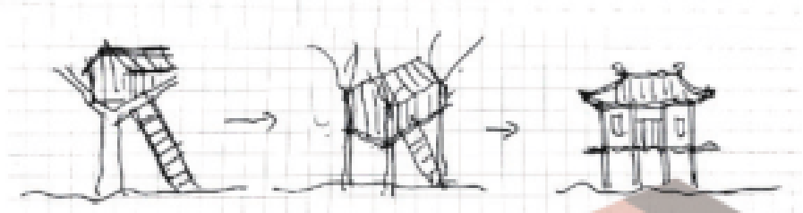

    长江流域多水地区由巢居发展而来的干阑式建筑;

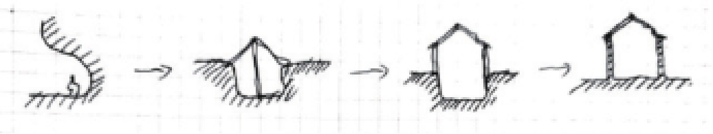

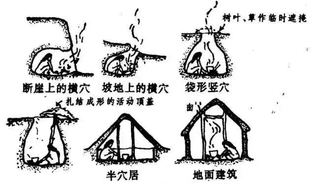

补充:穴居(横穴或地坑院、竖穴、半穴居)
横穴:利用黄土坡地向里开挖,形成横穴,称为窑洞,陕北窑洞即为原始横穴发展而来。
竖穴:即为向下开挖,穴上方覆盖草顶
半穴居:相比与穴居,其有向地面抬升的趋势,直壁部分减降低。竖穴向地面上发展也意味着土木的结合的必然性,直至完全成为地面建筑也就全是木的了。

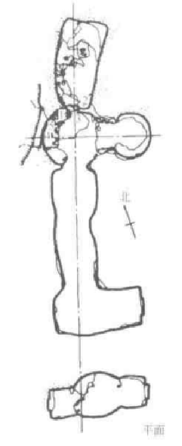

1、祭祀建筑类型——辽宁朝阳市建平县牛河梁女神庙(我国最古老的神庙遗址)
2、建筑群的概念——沿轴线展开的多重空间
    牛河梁女神庙由一个多室的主体建筑和一个单间的辅助
建筑构成

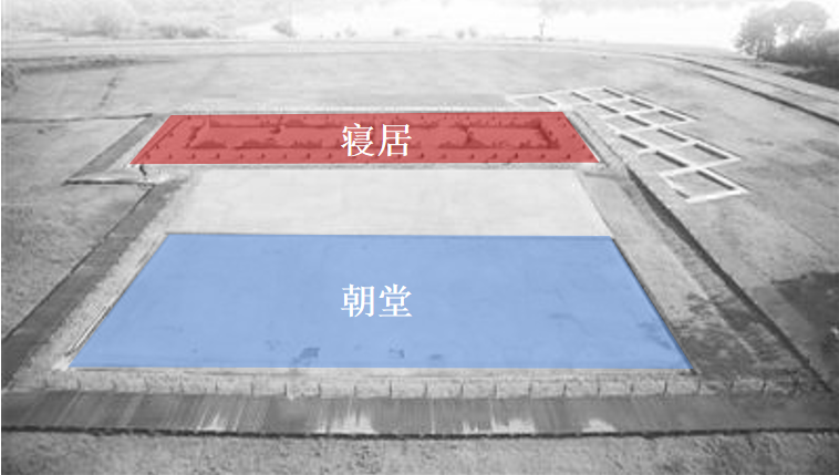

b)出现最早的“前朝后寝”布局——盘龙城宫殿遗址
盘龙城宫殿1号、2号遗址
盘龙城宫殿1号遗址复原图

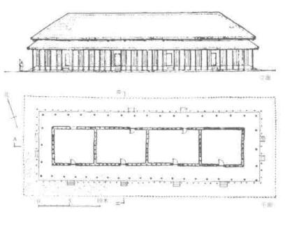

    a)代表性建筑遗址有陕西岐山凤雏村的早周遗址和湖北蕲春的干阑式木架建筑。

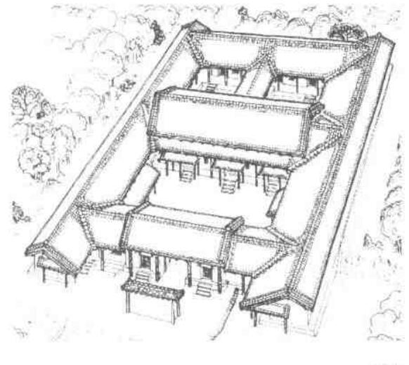

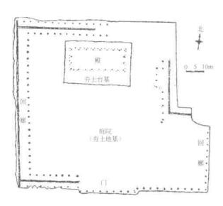

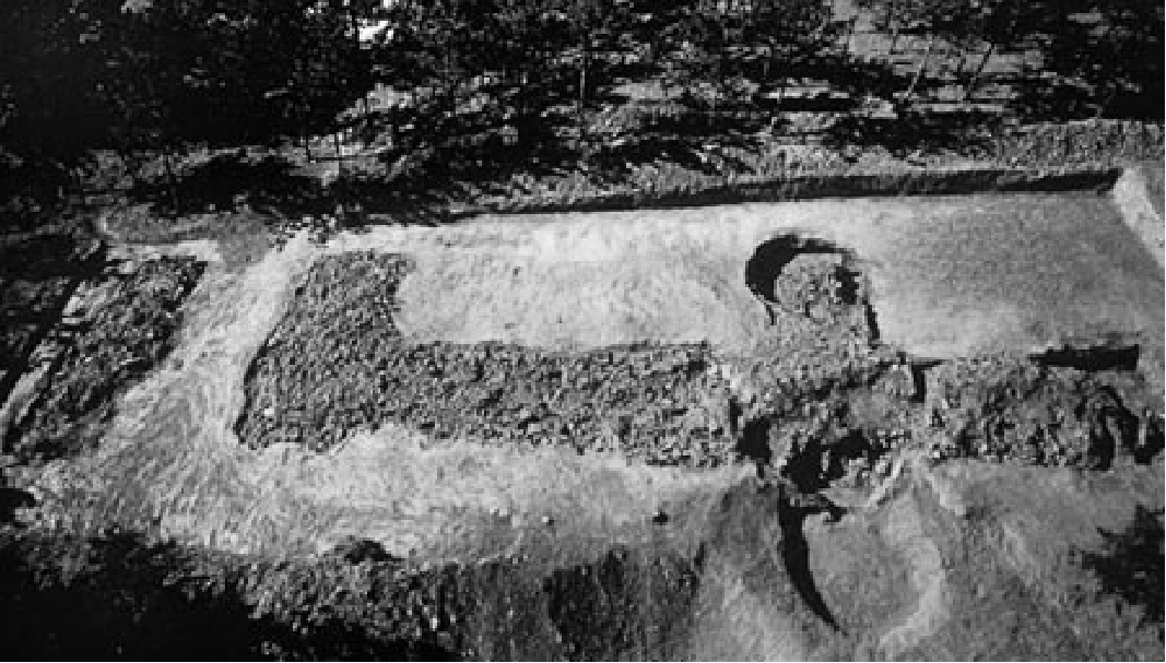

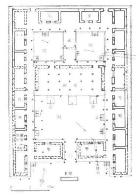

    b)陕西岐山凤雏村遗址这组建筑规模并不大,却是我国已知最早,最严整的四合院式建筑;
    c)前堂后室——两进院落
3、技术:
 a)瓦的发明---使西周脱离“茅茨土阶”阶段(并未普遍使用)。
    b)铺地方砖、三合土抹面。
陕西岐山凤雏村遗址

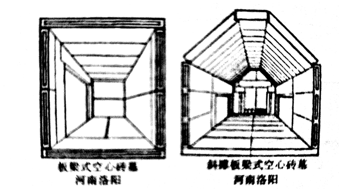

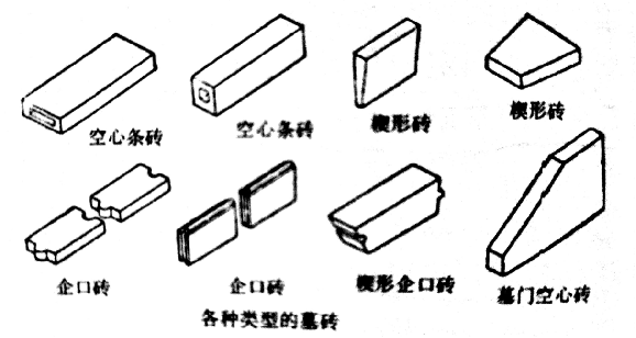

    砖开始使用,出现空心砖。

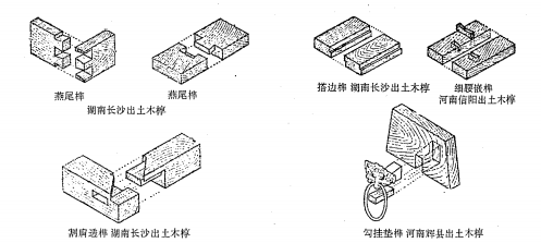

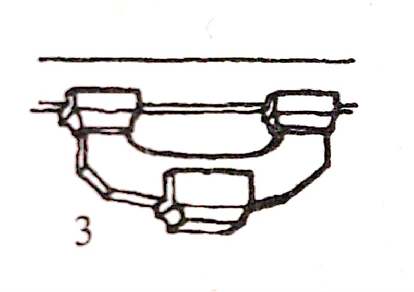

    a)榫卯技术发展;

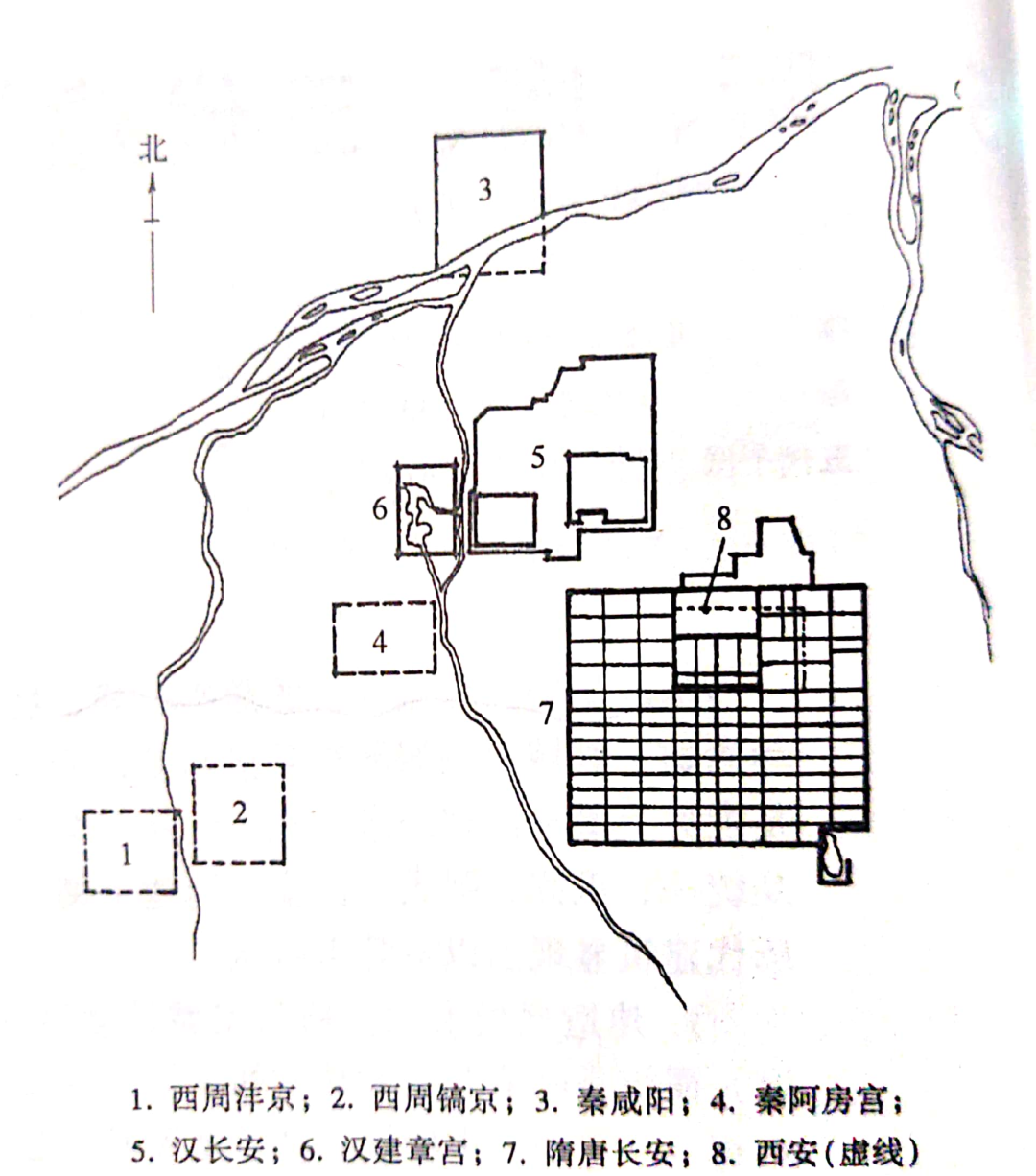

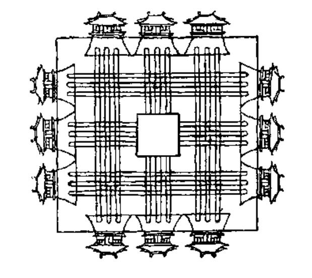

1、城市:

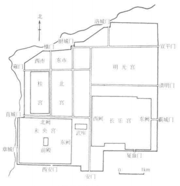

    汉长安城(八街九陌) :依靠旧城建设新城,秦兴乐宫旧址建设
    a)平面不规则,北靠渭水
    b)城内零零散散布置几座宫殿,桂宫、北宫的北侧分布着东西二市
    c}每座宫殿都有城墙环绕,长乐宫与未央宫之间有一巨大的武库

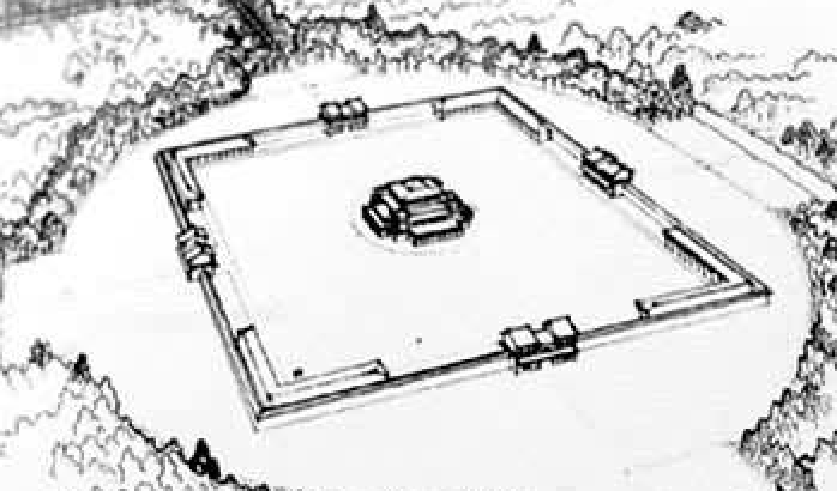

    d)南郊有礼制建筑——明堂辟雍
    e)东南西北四面都各开有三座城门,符合《考工记》中“旁三门”的记载。
    f)“八街九陌”:通向城门的八条主干道就是八街。“八街九陌”说明了西汉长安城纵横的街道划分形式,但各条纵横街道也是不规整的
    g)七座陵邑(东南、北面郊区)
    h)汉代属于里坊制的确立时期,里坊的划分还未成熟,布局还不规整。

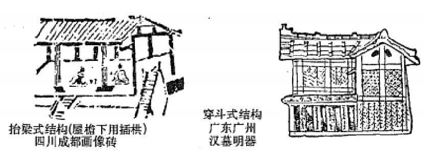

    3.抬梁式、穿斗式木构架形成,多层木架建筑已较普遍,多层重楼;

“明堂辟雍”是中国古代最高等级的皇家礼制建筑之一,明堂是古代帝王颁布政令,接受朝觐和祭祀天地诸神以及祖先的场所。辟雍即明堂外面的环水,环水为雍(意为圆满无缺),圆形像辟(辟即璧,皇帝专用的玉制礼器),象征王道教化圆满不绝。

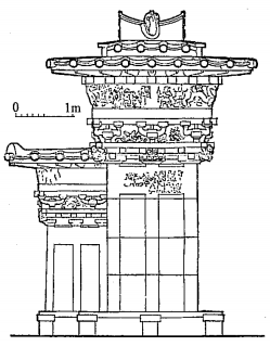

    5.斗拱普遍使用(一斗二升、一斗三升等)柱头铺作和补间铺作;
   6. 悬山顶和庑殿顶普遍应用,歇山顶也已出现。
3、技术:
    a)木构架结构与施工技术巨大进步,但还没有解决大空间建筑技术问题;
    b)制砖技术和拱券结构巨大进步(主要用于陵墓);
    c)金属工具进步,石建筑得到发展(东汉突飞猛进),地下石墓,地上墓阙等。
    d)陵墓:“黄肠题凑”(高颐墓石阙西阙平面和立面)

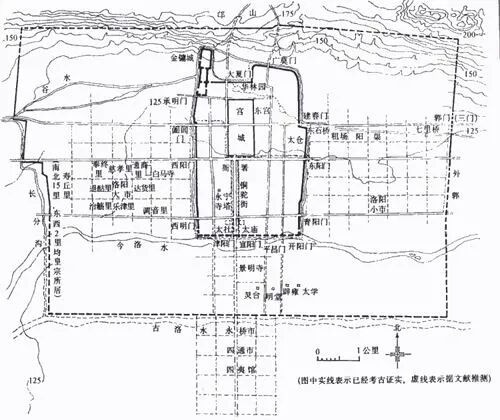

1、城市:

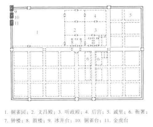

    曹魏邺城(开创了里坊制城市格局)
    北魏洛阳(首先完成了三城相套格局)

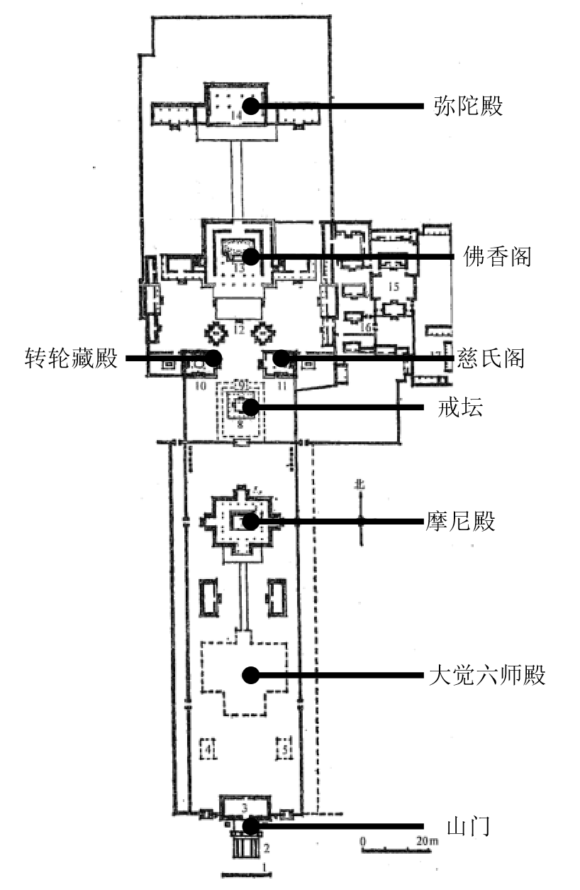

佛寺:
    a)源于印度“中心塔型”和基于“舍宅为寺”的“宅院型”两种;
    b)北魏最大的佛寺——洛阳永宁寺;
佛塔:埋藏舍利

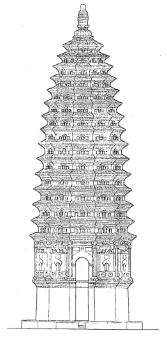

b)  我国现存最早的佛塔——河南登封嵩岳寺塔(密檐塔);

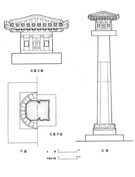

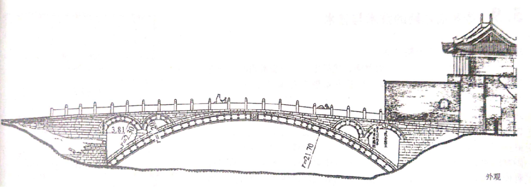

    a)河北赵县安济桥。它是世界上最早出现的敞肩拱桥(或空腹拱桥),大栱由28道石拱并列而成,跨度达37m。

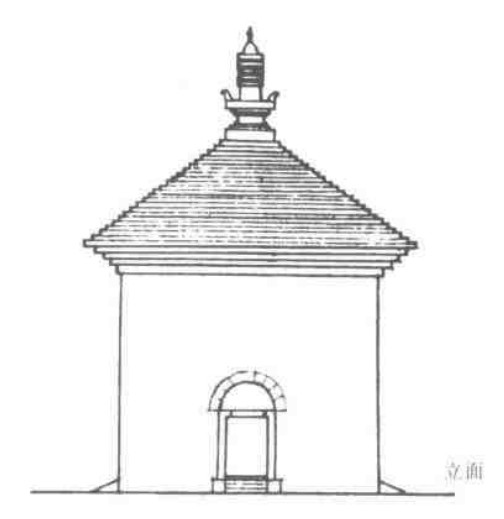

    b)神通寺四门塔(画图),最早单层石塔。

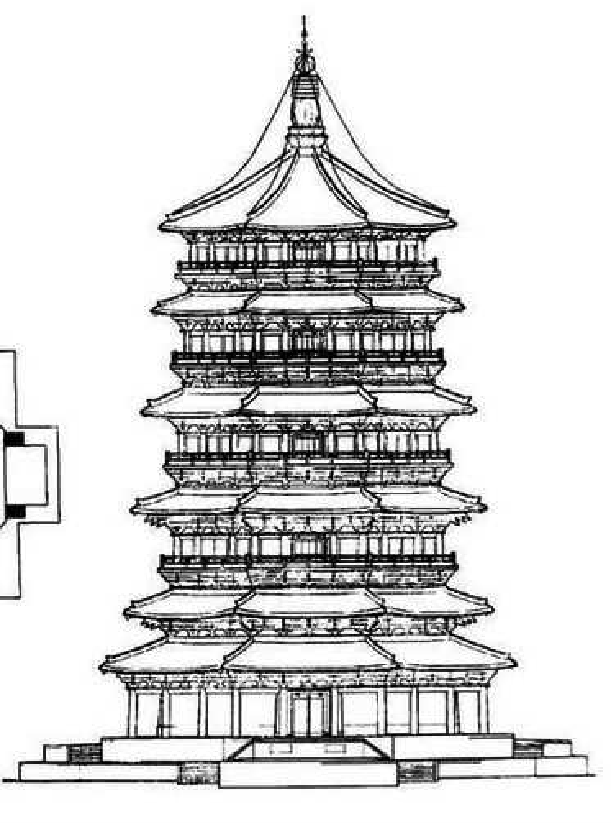

    a)辽代山西应县佛宫寺释迦塔,是我国唯一的木塔,是古代木构高层建筑的实例,高度是67.31m。

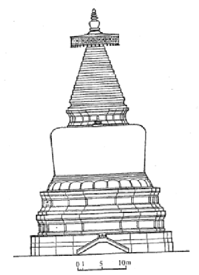

    a)藏传佛教发展迅速:北京妙应寺白塔——喇嘛塔

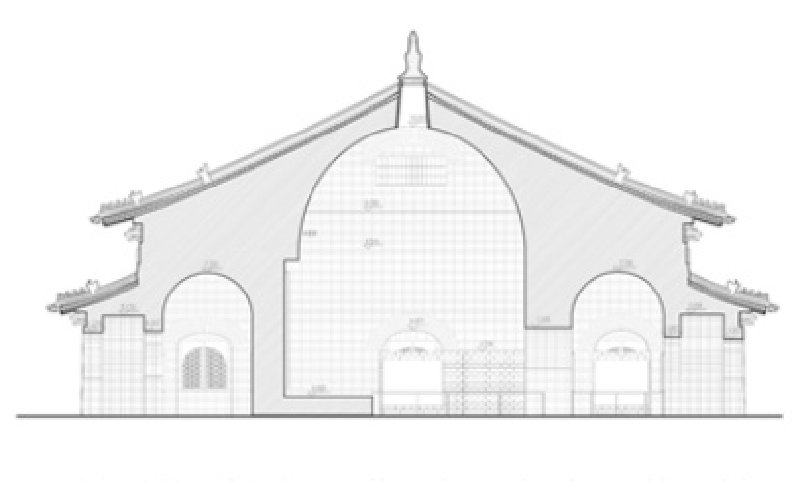

1、砖已普遍用于民居砌墙。大量使用空斗墙,出现全砖无梁殿。
    明清时期又出现了新的砖石建筑类型——无梁殿,建筑用砖石垒砌或砌筑拱券等方式,没有传统木构建筑那样的层层叠叠的梁架,也无柱,整个建筑的承重由砖石承担,因此叫"无梁殿",也叫"无量殿"。

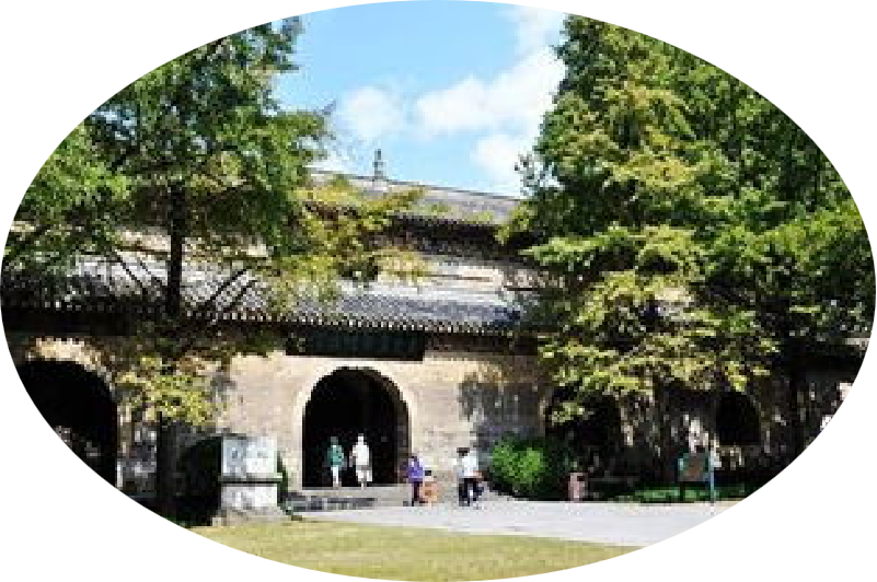

    最早"无梁殿":南京灵谷寺无梁殿;

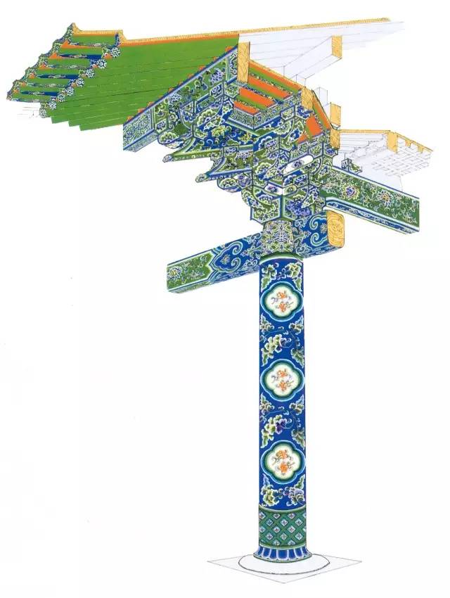

3、木结构方面,形成新的定型的木构架:
    a)斗拱结构作用减小,梁祝构架整体性加强,构件卷杀简化;
    b)柱头斗拱不起结构作用,昂成装饰构件;
    c)建筑严谨,没有升起和侧脚;

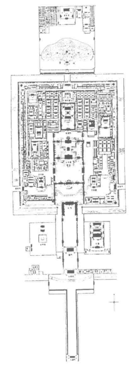

    c)紫禁城,在1.6km的轴线上,用连续的、封闭的、对称的空间形成逐步开始的建筑序列;

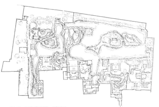

5、官僚地主私园发达。江南园林;
    苏州拙政园

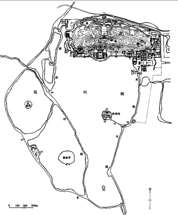

    a)皇家园林:北京三山五园(三山:万寿山、香山、玉泉山,五园:颐和园、静宜园、静明园、畅春园和圆明园)以及承德避暑山庄等;

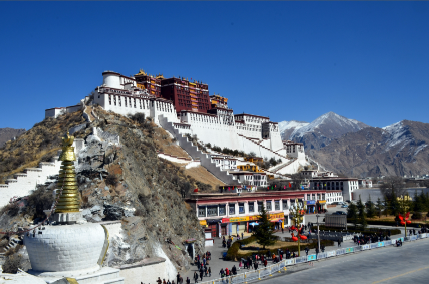

    a)布达拉宫;
    b)承德避暑山庄的“外八庙”;
布达拉宫
