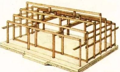

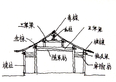

1、抬梁式
1)概念:柱上搁置梁头,梁头上搁置檩条,梁上再用短柱支起较短的梁,如此层叠?而上,梁的总数可达3-5根,柱上采?用斗拱时,则梁头搁置在斗拱上。
2)特点:
a)?材粗壮,建筑厚重雄伟,内部空间较大,但费材料;
b)多用于北方地区,如宫殿、庙宇等规模较大的建筑。

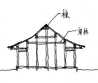

2、穿斗式
1)概念:用穿枋把柱子串联起来,形成?榀榀的房架,檩条直接搁置在柱头上,在檩条方向,再用斗枋把柱子串联起来,由此形成?个整体框架。
2)特点:
a)结构整体性好,抗风抗震,轻巧,省材料,但柱网密集,内部空间小;
b)一般用于南方小型民居;

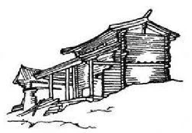

3、井干式
1)概念:用圆木根相叠,互相咬合围城墙壁,上面直接承接屋顶。
2)特点:
a整体性好,坚固;用木材做墙壁,耗材多;受木材长度限制,开间较小,内部空间;
b?般只用于盛产木材地区,例如东北地区。

1)混合式构架:在两山墙面采用穿斗式,而室内梁架采用抬梁式做法,这是抬梁与穿斗混合式构架。
其综合了抬梁式和穿斗式两者的优点:抬梁式可以满足室内大空间需求,采用了穿斗式又可以节约一些木材。

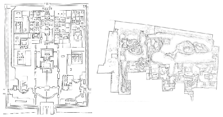

平面组合和布局:
1、平面上多以“间”为单位,数间联合成为一座建筑,若干建筑构成庭院,又由若干个庭院构成建筑群。
2、平面组合变化无穷,有一进、二进以及三进院落等,有单轴线,双轴线布局以及多轴线。
3、两种布局:
1)对称式-----大多数建筑;
     北京故宫
     曲阜孔庙
2)自由式-----园林(拓扑关系)
     苏州园林
补充:庭院的围合方式?
一是在主房与院门之间用墙围合;
二是主房与院门之间用廊围合;通常称之为“廊院”;
三是主房前两侧东西相对各建厢房一座,前设院墙与院门,通常称之为“三合院”;如将前面的院墙改建为房屋(“门屋”或“倒座”)则称“四合院”。

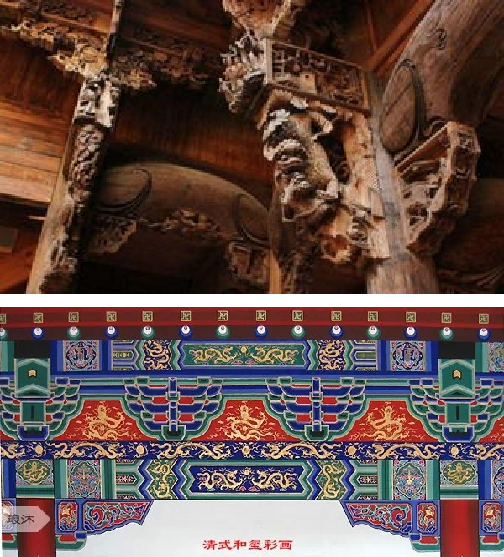

装饰艺术:
利用材料的质感和特点,选用雕刻、绘画、纹样等多种艺术形式,通过传统的象征、寓意手法,将民族哲理、伦理思想和审美意识相结合,达到建筑性格和美感的协调统一。
1)实用与艺术相结合,满足功能基础上进行艺术处理;
2)结构与审美的结合,在结构构件上进行装饰加工;
根据材料分类:
1)木雕:小木作大木作都有,如大木作月梁,小木作门窗雕花等;
2)砖雕:主要应用于墙头、檐下、门楣(门楼)等;
3)石雕:用于丹遅、石柱(晋祠圣母殿石柱)、石柱础等;
4)琉璃:用于琉璃瓦、屋脊、吻兽、仙人等;
5)泥塑:用在吻兽等(广东陈家祠);
6)彩画和壁画:
和玺彩画(皇家)
旋子彩画(官衙)
苏式彩画(园林)

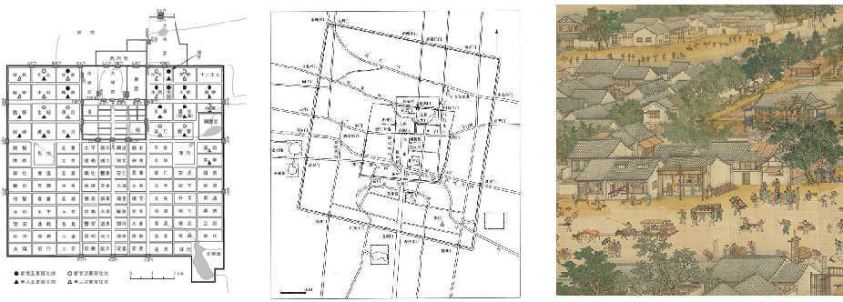

城市规划(建设):
1、形成:
1)人工规划,一般是政治文化经济中心,如都城(相地-规划-兴建);
2)自然形成,由商品交换而来,依托河流;
2、布局:
1)里坊制—棋盘式布局,唐代及之前,坊设坊门,施行宵禁,宋以后瓦解。
2)厢坊制(街巷制)—开放式布局,宋代以后

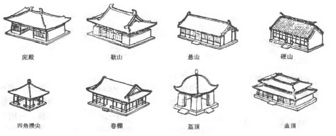

1)屋顶样式:
a)庑殿顶为最高等级,皇家专用;
b)歇山次之,可用于宫殿,庙宇等一般较大规模建筑;
b)而庑殿顶与歇山又有重檐和单檐之分,其中重檐等级高于单檐;
c)而民居等平民建筑只能采用悬山,硬山等;
d)攒尖,卷棚,盔顶,盝顶等其他样式多用于园林。

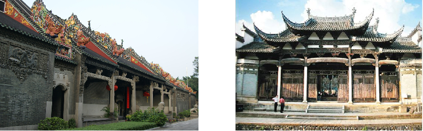

祠堂:
1)概念:
祠堂从广义上讲,属于坛庙建筑中的“庙”的一类,即祭祀纪念人物的建筑。而作为民间祭祀祖宗的祠堂,又称家庙,宗祠。由于数量大,分布广,而往往被单独视为一种建筑类型。
2)特点:
a)祠堂具有公建的特点,被族人用来祭祀,聚会,处理宗教事务,或用于看戏,甚至用于办学;
b)祠堂是为强化家族意识 ,维系家族凝聚力的存在;
c)很多祠堂神龛里供奉的不是祖先个人的牌位,而是“天地君亲师”的合祀牌位;
d)加之家族之间相互攀比,务求宏伟壮丽,所以祠堂常为一地显赫的建筑,以高大的体量和华丽的装饰来显示家族势力。
3)案例:
广州陈家祠、绩溪龙川胡氏宗祠

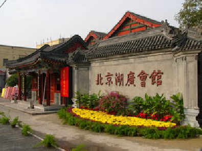

1)概念:
会馆形成较晚,是中国封建社会后期出现的一种新的建筑类型,是商业经济发展的产物,是由于商品流通和人口流动为加强同乡或同行之间的联系而由商业、手工业行业或某一地域性商人集资兴建的一种公建,正式出现在明代中期,供联谊、聚会、商务活动、文化娱乐所用,并为异乡活动的商人提供生活方便;
2)类型:会馆分为两类
a)行业性会馆:由同行业的商人们集资兴建,例如,盐业会馆 ;
b)地域性会馆:由旅居外地的同乡人共同建造,例如,湖广会馆;
3)特点:
a)形式上具有宫殿、庙宇特点,体量大、装饰华美。
b)会馆中都有祭神的殿堂,行业会馆祭行业的祖师爷,地方会馆祭家乡公益的神灵。
c)会馆还有一类特殊建筑—戏台,非常华丽,一般位于建筑入口的上方,正对殿堂。
d)具有浓郁的地域特色。

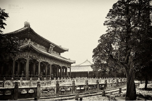

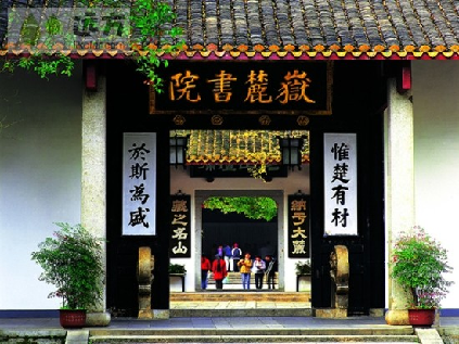

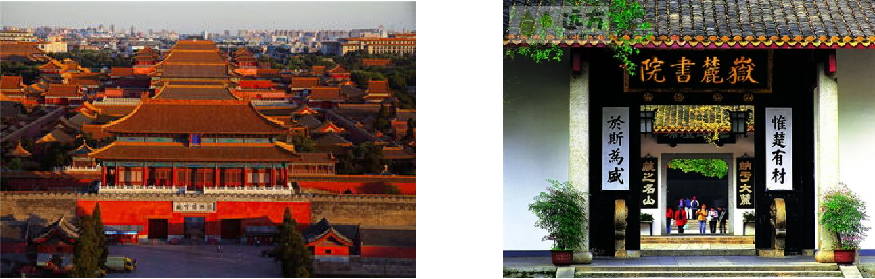

教育建筑(学宫,书院)
中国古代的学校有两类:官办的叫学宫,民办为书院;一般来说书院规模比学宫小,但也有少数规模大的书院,如岳麓书院;
1、学宫:
1)官学学宫有行政级别,京城的为“国子监”,地方官学按行政级别分为府学、州学和县学。
2)学宫最大特点是有一个独立的孔庙或文庙,文庙一般在学宫的左边,形成于学宫并列的一条轴线,“左文右武”,以左为尊。即便是北京的国子监(皇帝亲自讲学的地方)孔庙也是在左边;
3)级别较高的地方学宫还有专为科举考试而设的考棚,这种学宫叫“贡院”,如南京的江南贡院。
2、书院:
地方上普及性学校有两种,一种为家族办学,如广州陈家祠的“陈氏书院”;一种为地方上公众办学,多为地方乡绅捐办;较高级的书院是研究性的,招收有一定文化的学生。
1)功能:其书院本功能是讲学,藏书,供祀,游憩,与此对应形成讲堂,藏书楼,祠庙及园林等规制;
2)布局:布局按照功能分区的原则,前为讲堂,后为斋舍,或中间讲堂两边斋舍, 祭祀或藏书一般在后部或两旁。
3)形制:书院一般没有独立的孔庙或文庙,只在书院里专门建造一座殿堂祭祀孔子,例如江西九江白鹿洞书院中的礼圣殿,较为独特的是长沙岳麓书院有一座独立的文庙,为全国罕见;
4)选址:选址讲究“择胜地,依山林”多选环境优美之地
四大书院:河南商丘应天书院、湖南长沙岳麓书院、江西九江白鹿洞书院、河南郑州嵩阳书院
