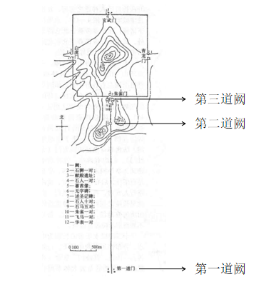

2)唐乾陵
①唐乾陵因山为陵,依梁山而建,利用梁山前面双峰建为双阙,气势恢宏,选址优秀。
②陵园整体模拟唐长安格局:
第一道阙,象征郭城正门,神道两侧有皇帝近亲,功臣陪葬墓;
第二道阙,象征皇城正门,石人石兽象征皇帝出巡的仪仗;
第三道阙,象征宫城正门,朱雀门内的“内城”象征“宫城”;
③开创了帝后合陵的形制。
     △  唐乾陵(来源于《中国建筑史》)

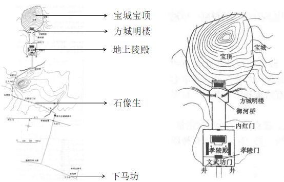

3)明孝陵
①位于南京钟山南麓,开曲折自然式神道的先河(明孝陵创新之处),并始建宝城宝顶;
②明代还开创陵山之祭,将山陵和祭祀殿堂串列于一线,效仿宫城。
     △ 明孝陵(来源于《中国建筑史》)

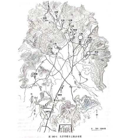

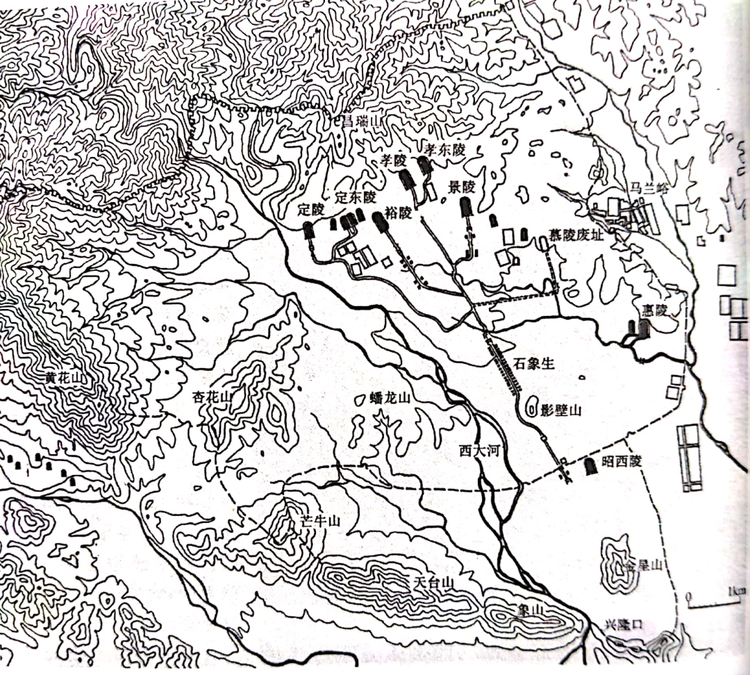

4)明十三陵
①位于北京北郊昌平天寿山南麓,采用宝城宝顶形制;
②合用总神道,其曲折长约7km,以永乐帝长陵(最大的陵墓)为中心;
③陵墓建筑与自然环境高度结合,充分体现自然美与建筑美的交相辉映;
     △  明十三陵平面(来源于网络)

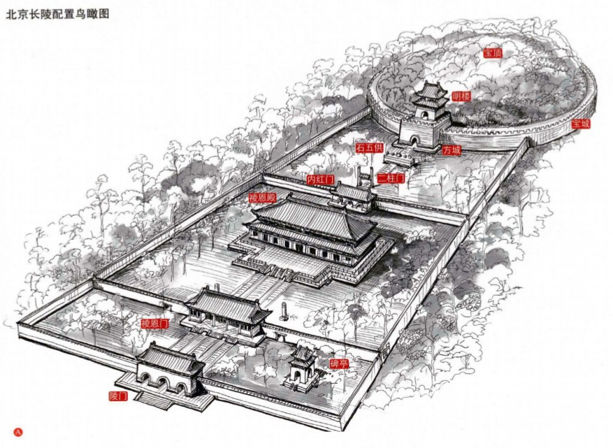

     △  长陵轴侧(来源于网络)
