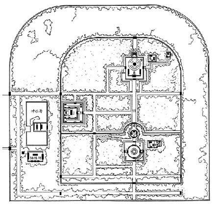

1、天坛:
中国古代最大的祭祀建筑,祭祀自然神的场所,天坛由圜丘坛、皇穹宇、祈谷坛三部分加上附属建筑斋宫、神乐署等组成。
     △  天坛平面(来源于《中国建筑史》)

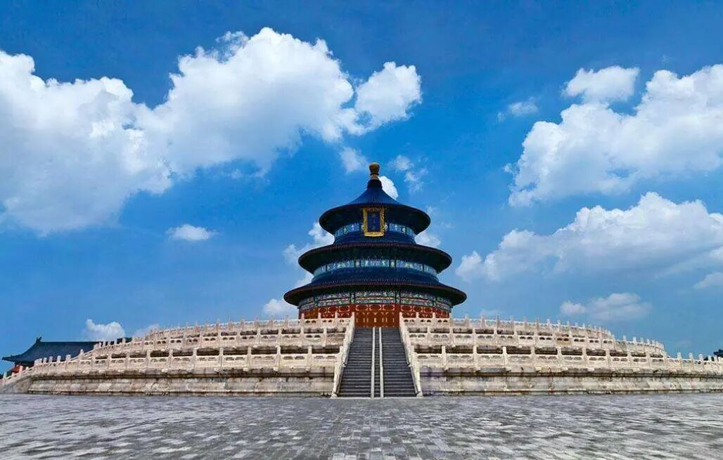

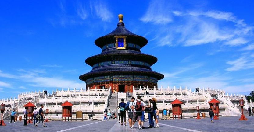

1)祈年殿(大亨殿)
三层汉白玉台基,三层青色琉璃屋顶,三檐圆形攒尖顶,殿为圆形,象征天圆。
     △  祈年殿(来源于网络)

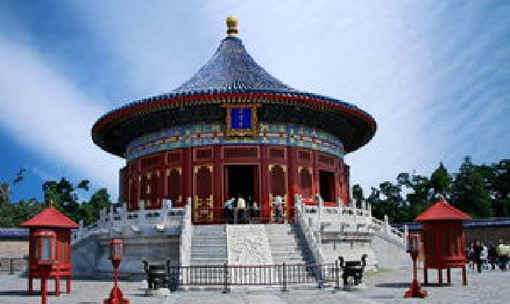

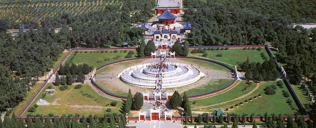

2)圜丘
坛壝和皇穹宇两部分组成。
①坛壝:三层圆形坛,两圈壝,内圆外方,象征“天圆地方”
②皇穹宇:单层汉白玉台基,三面台阶,单层圆形殿,供奉昊天大帝神位。
     △  圜丘(来源于网络)
     △  皇穹宇(来源于网络)

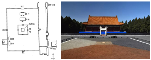

1)社稷坛
社稷坛是土地和五谷合祭之所,位于紫禁城御道西侧;
建筑坐南朝北格局,主体建筑为三层方坛;
方坛:三层,上层坛面铺有五色土,坛四周壝墙。
     △  社稷坛(来源于网络)

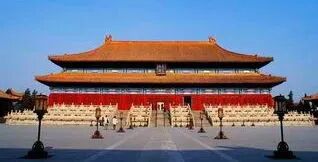

2)太庙
太庙为明清帝王祭祀先祖之所,位于紫禁城御道东侧。
整体布局为矩形,共设三重城垣;
主要殿宇:正殿、寝殿、祧庙三部分。它们两侧都有相应的配殿。
太庙正殿:面阔11间,重檐庑殿顶,三重台基,采用同堂异室的形制,形制等级采用最高。
     △  太庙(来源于网络)

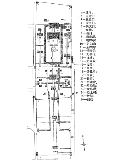

3、曲阜孔庙(先贤祠庙):
①平面竖长方形,纵深多进院落布局,轴线明确,分为前中后三部分,沿着轴线布置九进院落。
②前三进为柏庭、牌坊、棂星门,为孔庙前奏引导部分,以柏树和重重坊门渲染氛围。
③第四进大中门起为孔庙的主体部分,四隅设角楼,又分为两部分,前部位过渡空间,大中门到大成门;后部是以大成殿为中心的主体空间,同时包括东西两路院落。
④大成殿与寝殿形成工字形布局(前朝后寝局)
     △  曲阜孔庙总平面(来源于《中国建筑史》)

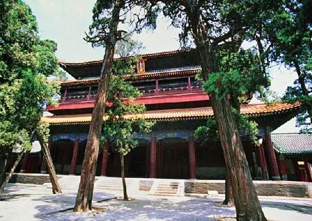

1)奎文阁
孔庙书楼,大成门前;
面阔7间、进深5间,外观二层三檐,内部三层;
上厅下殿做法,底层殿堂构架,上层厅堂构架;
     △  奎文阁(来源于网络)

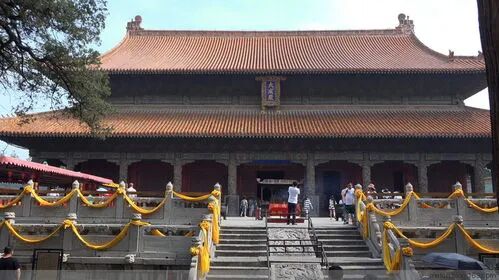

2)大成殿
主体建筑,孔庙中心建筑,重檐歇山顶;
面阔9间,进深5间,前十根盘龙石柱;
     △  大成殿(来源于网络)

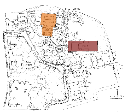

4、太原晋祠:
晋祠原来为祭祀西周晋国唐叔虞祠庙,北宋感念圣母赐水,北宋天圣年间修建圣母殿,其后圣母殿变为晋祠内的主体建筑。
①晋祠是儒释道三教合祠。建筑布局也受到儒释道三家思想影响。
②因势而筑,与环境融为一体。注重建筑与环境的关系,不拘泥于传统轴线,采用轴线与自由式拓扑布局相结合。
③运用序列空间,突出主体建筑。以水镜台、金人台,献殿,鱼沼飞梁和圣母殿为主轴线,形成空间序列。
     △  太原晋祠总平面(来源于《中国建筑史》)

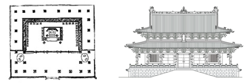

1)圣母殿
圣母殿是我国现存宋代建筑中唯一用单槽副阶周匝的实例。为宋代的代表建筑。
①平面:殿身面阔5间,进深4间,四周有一圈回廊(即“副阶周匝”),整体呈现七开间建筑形象,单槽副阶周匝。
②立面:
a重檐歇山顶
b七开间,柱子为蟠龙柱式样,斗拱用材硕大,形制灵活,补间铺作正面每间一朵,侧面背面不用。
c正脊为凹曲线,檐口屋脊也呈现柔和曲线,为典型的北宋建筑风格。
d大殿柱身有显著的侧脚、生起,上檐最为明显。
e用了假昂,开启了明清式假昂的先声。
③构架:殿堂式减柱造,殿身前4根檐柱不落地,前廊空间加长(4椽两间的前廊空间),整个殿内无柱,上部彻上露明造,殿内空间完整,开敞。

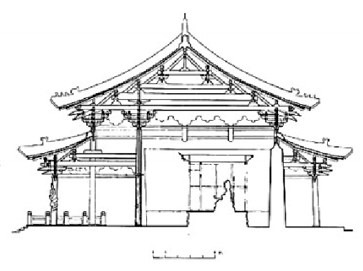

     △  圣母殿平面,立面(来源于《中国建筑史》)
     △  圣母殿剖面(来源于《中国建筑史》)
