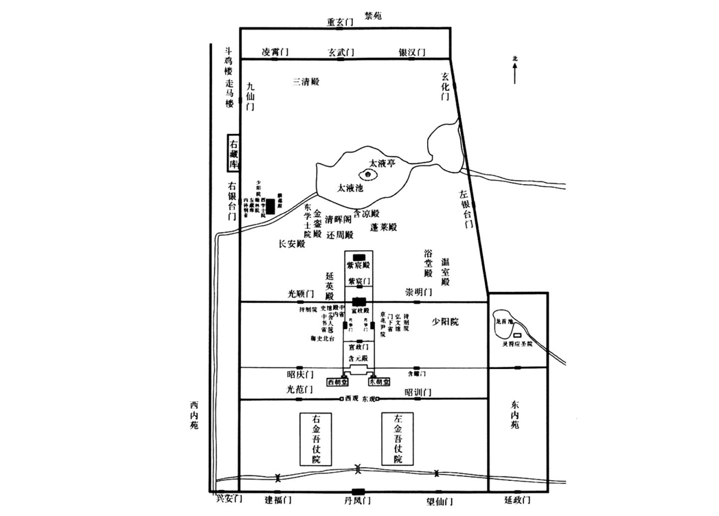

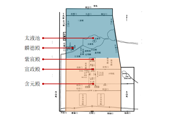

1、唐大明宫:
唐初利用隋代旧宫,改为太极宫,由于其地势卑湿,所以在东北角龙首原高地扩建太宗时期所建大明宫。
①布局:平面呈南宽北窄的不规则梯形,分为外朝和内廷两部分,“前朝后寝”布局;
②外朝:沿着南北轴线纵向布置“三朝”(含元殿、宣政殿、紫宸殿);
③内廷:三殿以北是内廷部分,以太液池为中心(布局自由),池中有蓬莱山、池周围布置亭台楼阁,形成宫与苑相结合的起居游宴区。
④东西向的三道水平城墙:①宣政殿两侧、②含元殿两侧、③含元殿前。城墙基本为土墙,一些地方用砖(转角等处)
     △  唐大明宫(来源于《中国建筑史》)

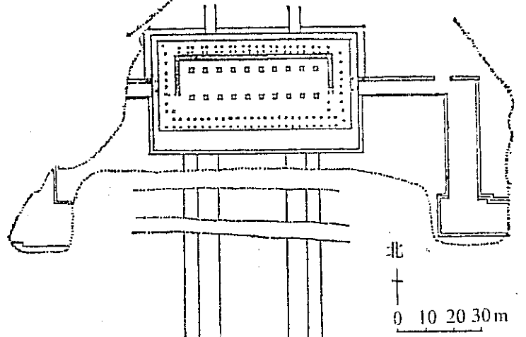

1)含元殿
三朝中的外朝(大朝),是举行大朝会(冬至、元旦)等重要仪式的场所。
殿身平面近似“双槽副阶周匝”,殿身面阔11间,加副阶共13间,单层殿,上覆重檐庑殿顶。

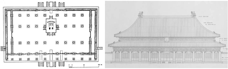

1)太和殿
平面双槽,11开间,进深5间,重檐庑殿顶
     △  太和殿平面,立面(来源于网络)
