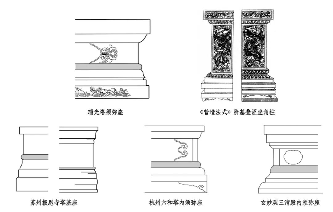

根据20世纪80年代勘察报告可知,发掘所见副阶须弥座束腰以上部分失废,下部与报恩寺塔副阶叠涩坐相同 。绘制瑞光塔副阶须弥座曲线可见,其底部逐层向内以弧线缩进,束腰以下有一层向外突出的半弧线层,与《营造法式》垒阶基图中两段式的须弥座有着明显的不同,而与两浙西路地区南宋建筑中所反映的须弥座曲线非常相似,例如报恩寺塔、六和塔、玄妙观三清殿等(图 2)。
图 2  瑞光塔须弥座与两宋时期相关须弥座对比

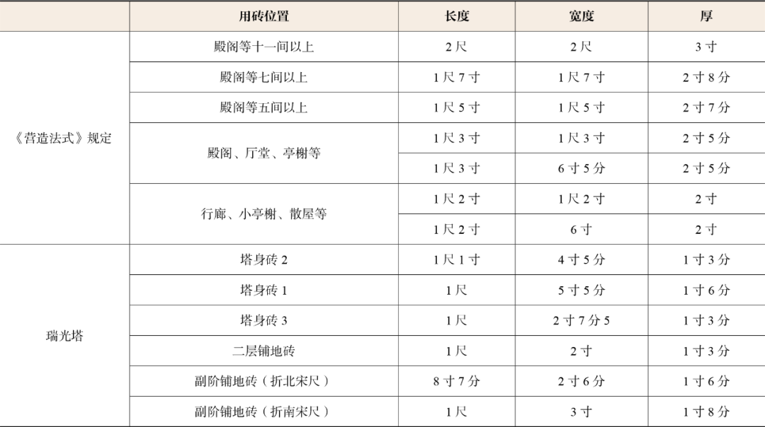

与这一须弥座紧密相关的是副阶须弥座台面铺地。根据《瑞光塔勘察报告》中披露的用砖尺寸,可知其塔身用砖包括三种普通砖,尺寸分别为 31 厘米 ×17 厘米 ×5 厘米、34 厘米 ×14 厘米 ×4 厘米、31 厘米 ×8.5 厘米 ×4 厘米;副阶须弥座台面铺地使用较小的条砖,尺寸为 27 厘米 × 8 厘米 ×5 厘米 ;第二层塔内铺地用砖尺寸为 32 厘米 × 6 厘米 ×4 厘米。结合《营造法式》砖作制度和窑作制度中用砖尺寸的记载,可知其砖长尺寸可精确到寸,砖 广和砖厚的尺寸可精确到分。以北宋一尺 =30.9 厘米衡量瑞光塔用砖情况,发现如下特点:
(1)长度  砖的长度呈现出较为规整的整寸尺寸,并出现一尺、一尺一寸的规律递增关系。虽比《营造法式》 中规定的最小砖“行廊、小亭榭、散屋等,用砖一尺二寸, 厚二寸”还要小,但结合木构的用材为六等材分析,砖用料较小也是可能的。
(2)宽度  砖的宽度可能以5分为基础单位增减,如第一种砖为5寸5分,第二种砖为4寸5分。其中,第三种砖宽8.5厘米,恰为第一种砖宽17厘米的一半,推测其可能为半砖。
(3)厚度  砖的厚度可精确至分,以1寸3分最为常见。
(4)比例关系  用砖尺寸较《营造法式》规定的小,但其长厚比与《营造法式》规定相似,且有着类似的递减趋势。
这些旧砖中,副阶铺地砖呈现出与其他砖的显著不同。其长度折合北宋尺并非整寸,约8寸7分,其宽度也不以5分为跨度,更重要的是,其长度明显减小,但厚度却与其他砖厚度一致,甚至高于其他砖的厚度,即其长厚比偏小。副阶是绕塔或入塔礼佛的必经之路,当是很显要的位置, 似不应比塔身第二层铺地砖等级低。那么其尺寸的差异是否与年代有关呢?
根据郭正忠先生考证,南宋时期浙尺被广泛用于两浙路地区,可能作为南宋官尺使用,其测量范围包含城池规划、河道丈量等,符合营造尺的使用范围。那么, 若按南宋浙尺一尺为 27.4 厘米测算,则这一副阶铺地砖用尺为 1 尺 ×3 寸 ×1.8 寸,非常规整,且可与《营造法式》 规定的用砖尺寸最后一档(长 1.2 尺,厚 2 寸)相衔接(表 1,表 2)。
表 1  瑞光塔用砖尺寸核算表
表 2  瑞光塔与《营造法式》用砖尺寸对比表
与此接近的用砖尺寸,还见于南宋绍兴年间建造的常熟聚沙塔,为27 厘米 ×7.5厘米 ×3.7厘米。结合学者对南宋淳熙年间建造的苏州玄妙观三清殿的营造尺研究成果(一尺 =27.5 厘米),可知三清殿也可能以浙尺作为营造尺。综上,可推知瑞光塔副阶很可能在南宋时期经过整体修缮,新造副阶须弥座并重铺副阶地面。

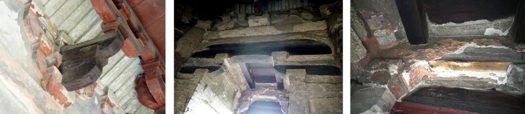

瑞光塔是砖木结构楼阁式塔的典型实例。其使用木构比例较高,不仅出跳斗栱和腰檐全为木构,砖砌塔身内也有很多木构材料,如夹有木栓的砖栌斗、塔内丁头栱和月梁、回廊走道过梁、壸门顶部过梁,等等(图 5)。
图 5  瑞光塔砖木混合情况

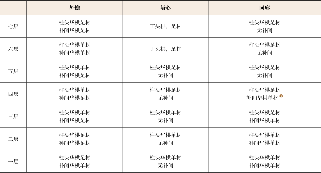

但瑞光塔的木构出跳部分却有些改变。戚德耀先生敏锐地注意到华栱出跳单材或足材这一关键形制点,指出“第一跳华栱在四层以下用足材,四层以上间用单材。第二跳华栱除转角铺作用足材外,其他用单材华栱要超过半数以上,特别是平座和塔的上部几层。其中也有在单栱上加闇栔组成足材的。”《营造法式》中有“柱头足材,补间单材”的作法,但并未对第一跳、第二跳进行区分。对比宁波保国寺大殿,也是柱头逐跳出足材,补间逐跳出单材。那么,瑞光塔 出跳形制的混乱与复杂体现出建筑逻辑的不自洽,恐与改修有关,故本文对铺作出跳情况进行分区逐层分析。
因瑞光塔出跳为木材,可为后代替换,也可在两层华栱间增加暗栔以表现足材,因此,扶壁砖构更能反映其原始状态。扶壁栱心的砖砌齐心斗与砖砌塔体为整体砌筑, 相对不易改变,是讨论出跳单材或足材的重要依据,即若施砖砌齐心斗,则木构出跳为单材;若不施砖砌齐心斗,则木构出跳为足材。据此,发现出跳用材非常混乱,有符合《营造法式》规定的柱头铺作用足材华栱、补间铺作用单材华栱者,如一层副阶倚柱、三层回廊、四层回廊;也有柱头铺作和补间铺作皆用单材华栱者,如一层回廊、二 层回廊、六层外檐;另有柱头用单材、补间用足材者,如三层、四层、五层外檐;还有柱头补间都用足材的,如二层、七层外檐。考虑到砖砌齐心斗很难无中生有,而先有后无则存在可能,即出跳单材变足材比较容易,去掉齐心斗,增加用材高度即可,但从足材变成单材则要新制砖构,且将齐心斗砖嵌入原来的砖体塔身中,相对困难。由于瑞光塔一至六层均保存有柱头施齐心斗的铺作(1~3 层塔心, 3~6 层外檐),因此推测始建时柱头补间皆用单材,其后在修缮中逐渐改用足材。
根据两宋时期两浙西路地区的华栱出跳发展序列,可知北宋前期华栱出跳以单材为主,中后期出现柱头足材、 补间单材,南宋时期足材愈加流行。将瑞光塔的出跳用材按上述发展序列整理,则知塔内一、二层保留早期作法较多,自三、四层开始改变,塔内回廊出现柱头足材、补间单材的作法,五层及以上柱头均为足材。而外檐则在一、 二、七层柱头施足材,改修明显,中段柱头用单材,保留原貌相对较多(表3)。铺作出跳形制的混乱和不统一,说明了铺作的修缮并不是整体性的设计构造,也不是一次性完成的,而很可能是“哪坏修哪”的局部修补。
表 3  瑞光塔铺作出跳情况

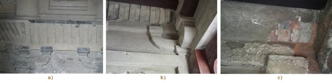

(3)天花  室内铺作以上多砖砌支条,如一层永定柱造上部,每层塔心柱和回廊之间及回廊甬道两侧,应是建塔时的砖砌原构。但这一作法经后期改动,如三层、四层在支条间涂泥,表面抹平后重新绘制新的遮椽板,形象多变且华丽。从脱落的彩绘泥皮,也可看到这一改建过程。塔身以素砖做底,砖壁光滑,上面抹薄薄的白或红色,这应是塔始 建时的装饰。后期改修做出比较厚的地仗层,不仅盖住了之前的底色,在有的地方也覆盖了原来的形制(图 7)。
图 7  砖砌支条与遮椽板
a)一层永定柱造上部   b)一层回廊甬道   c)三层回廊甬道
