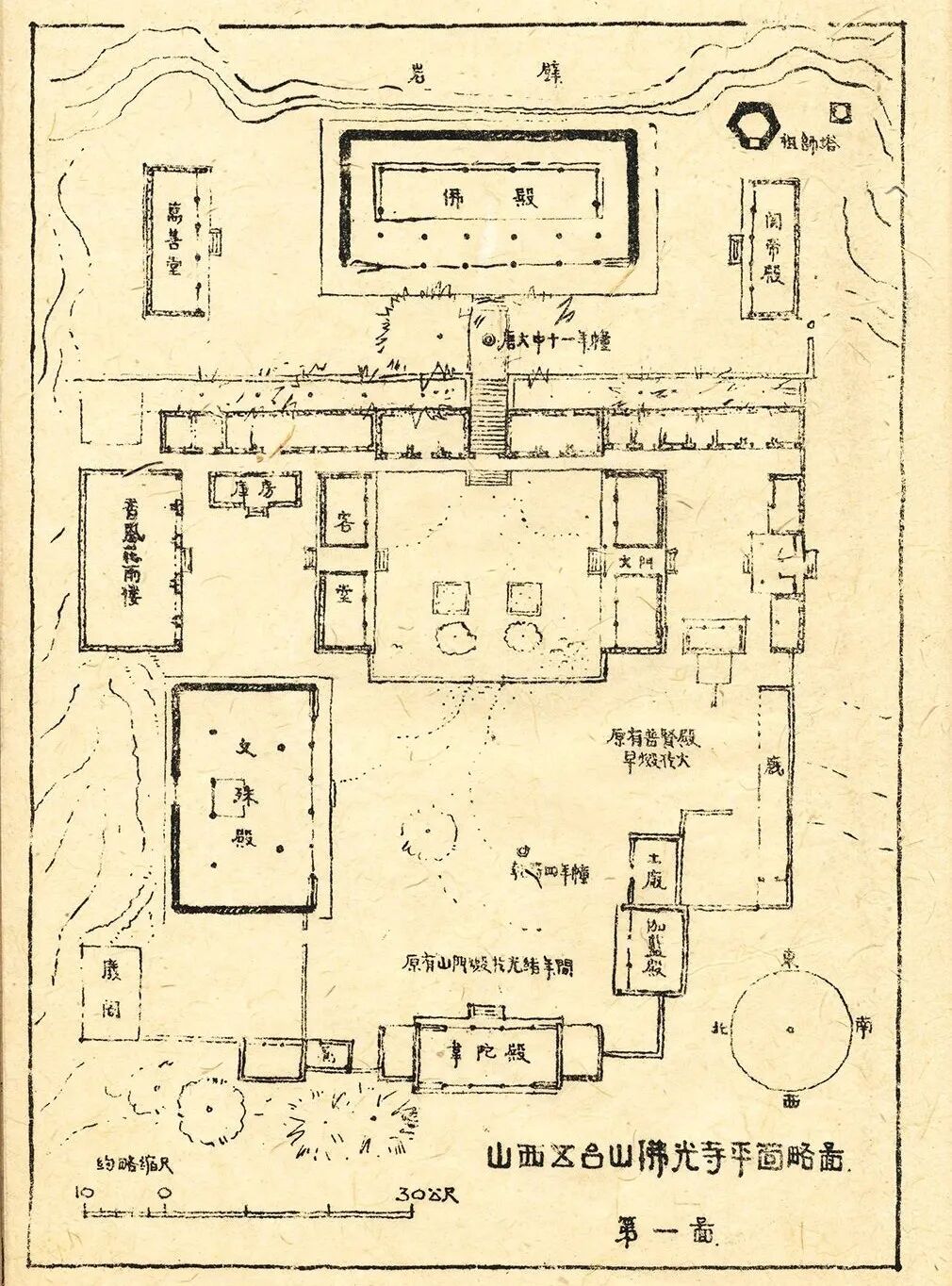

现状  佛光寺在南台豆村镇东北约五公里之佛光山中。伽蓝依岩布置,(第一图),正殿踞于高台之上,俯临庭院,东南北三面峰峦环抱,唯西向朗阔,故寺门正殿均西向。寺门内庭院广阔,大部荒顿,左右两侧,南向者为文殊殿五间,结构奇绝,细查各项手法,则属北宋形制。(详下期本刊)。北向者旧有普贤殿对峙,寺僧已不忆毁于何时,今殿址仅立厩舍数楹而已。山门卑小,称韦陀殿,为近世草率重修。旧有山门相传焚于清光绪间。文殊普贤两殿间庭院中,残砖茂草,经幢屹立,唐乾符四年物也。(第廿一图)。两殿之东至正殿台下距离颇远,各为四合小院。小院东房皆为砖砌窑室七券,简陋殊甚,南北为清式小阁殿堂,为今僧舍客堂。
第一图  山西五台山佛光寺平面略图
第二十一图  唐乾符四年幢
窑后地势陡起,依山筑墙成广台,高约十二三公尺,即为正殿之基。正殿七间,总面阔为三十四公尺有余,西向俯瞰全寺及寺前山谷。广台甚高,殿之立面,惟在台上可得全貌。台以上,殿后近接山岩,几无隙地,殿前距台沿约十公尺,仿佛如小庭院。殿之阶基,仅高出台上地面踏道数级而已。殿斗栱雄大,屋顶坡度缓和,广檐翼出,全部庞大豪迈之象,与敦煌壁画净土变相中殿宇极为相似,一望而知为唐末五代时物也。柱额,斗栱,门窗,墙壁,均土朱刷饰,无彩画。
殿前经幢(第二十图),高约三公尺余,刻工秀美,与殿阶密通。幢侧双松夹立,苍拙如画,幢建于唐大中十一年。立幢人之一即为殿之施主,又见于殿梁题字,得征建殿与立幢约略同时,故幢为考证寺史之重要实物。
第二十图  唐大中十一年幢
位于殿两山之侧,有左右小配殿各一,为清式建筑,形制卑小。殿后峭岩高与檐齐,盖兴建之初,凿崖开山以辟屋基者,殿内后柱数础有就岩石凿成。殿南侧稍东,崖前乱石杂树之间,有砖塔一座,六角重层,称祖师塔,形式甚古,似为魏齐原物。(见本刊下期)。

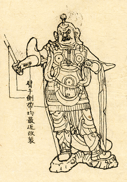

沿后内柱立“扇面墙”,尽五间之长;墙前大佛坛,深一间半。坛上每间供主像一,高约五公尺,颇硕大,胁侍供养菩萨等六,并引兽獠蛮拂箖童子等,及坛两端甲胄天王共三十余躯。坛隅供养信女像一躯,殿门南侧有沙门像一躯,均为等身(life size)写实像。两像人性充沛,与诸佛菩萨迥异其趣,初不令人着意,但觉神情维妙,亦未识像与寺史关系之深也。主要诸像姿势劲雄,胁侍塑法,生动简丽,本皆精湛之作,惜经俗匠重装,轮廓已稍模棱,且色彩鲜缦,辉映剌目,失去醇和古厚之美。所幸原型纹摺改动尚微,像貌线条,尤未尽失原塑趣味及特征。重装以薄纸裱褙,上敷色彩,试剥少许,应手而脱,内部尚见旧色,他日复原工作,或属可能。
第十七图  坛北端护法天王

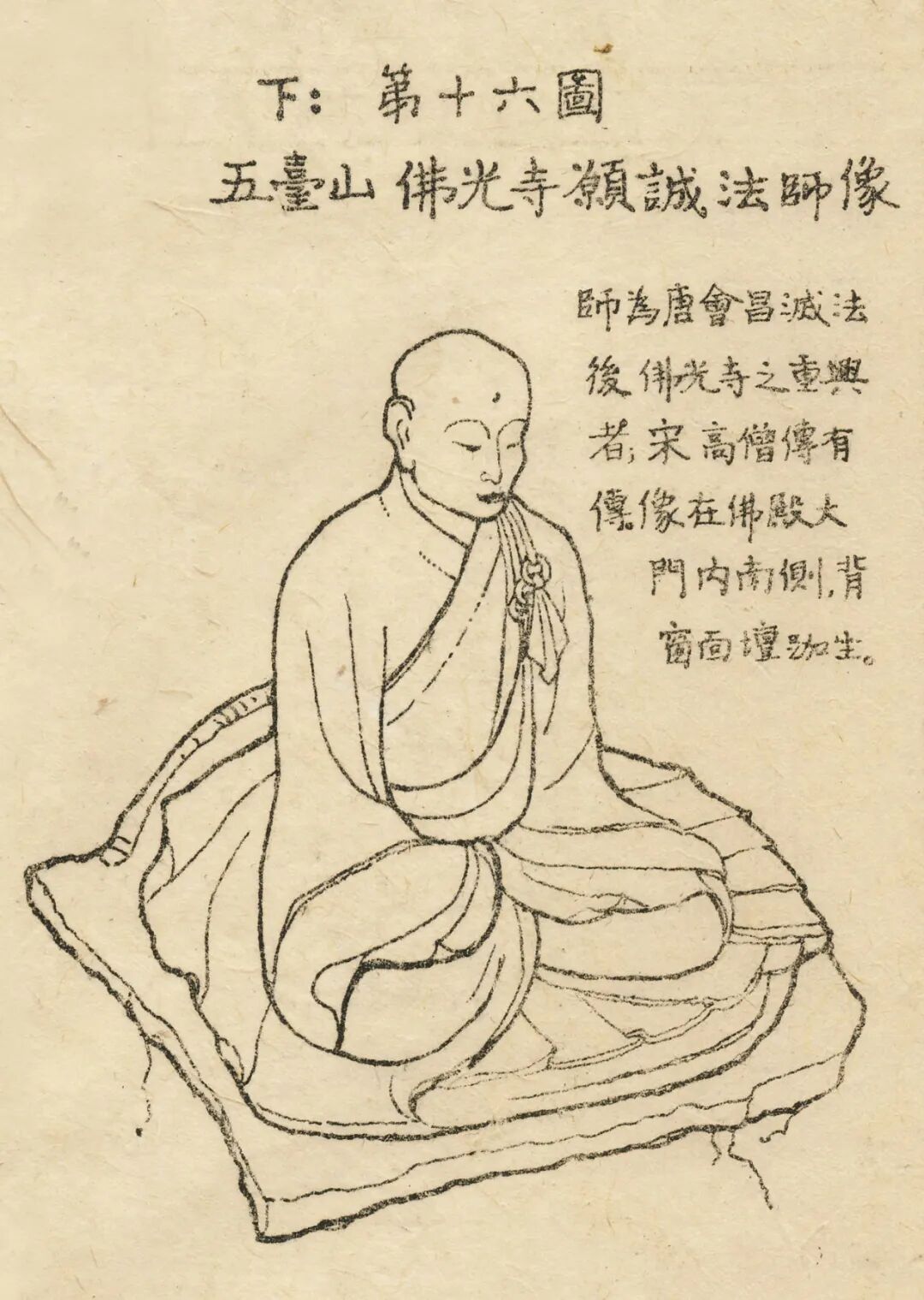

所谓“已从荒顿,发心次第新成”,则今日之单层七间佛殿,必为师就弥勒大阁旧址建立者。就全寺地势言,惟今佛殿所在适于建阁,且间数均为七间,其利用旧基,更属可能。今佛殿门内南侧面坛趺坐之等身(life size)像,殆即愿诚之写真塑像(第十六图)。假定师受戒之时(太和三年,公元829)年约十五六,以七十许之高龄(光启三年,887)入寂,则殿建立之时(大中十一年,857)师年当四十左右。此像表现年龄与此适当,当为师之中年像也。
第十六图  五台山佛光寺愿诚法师像

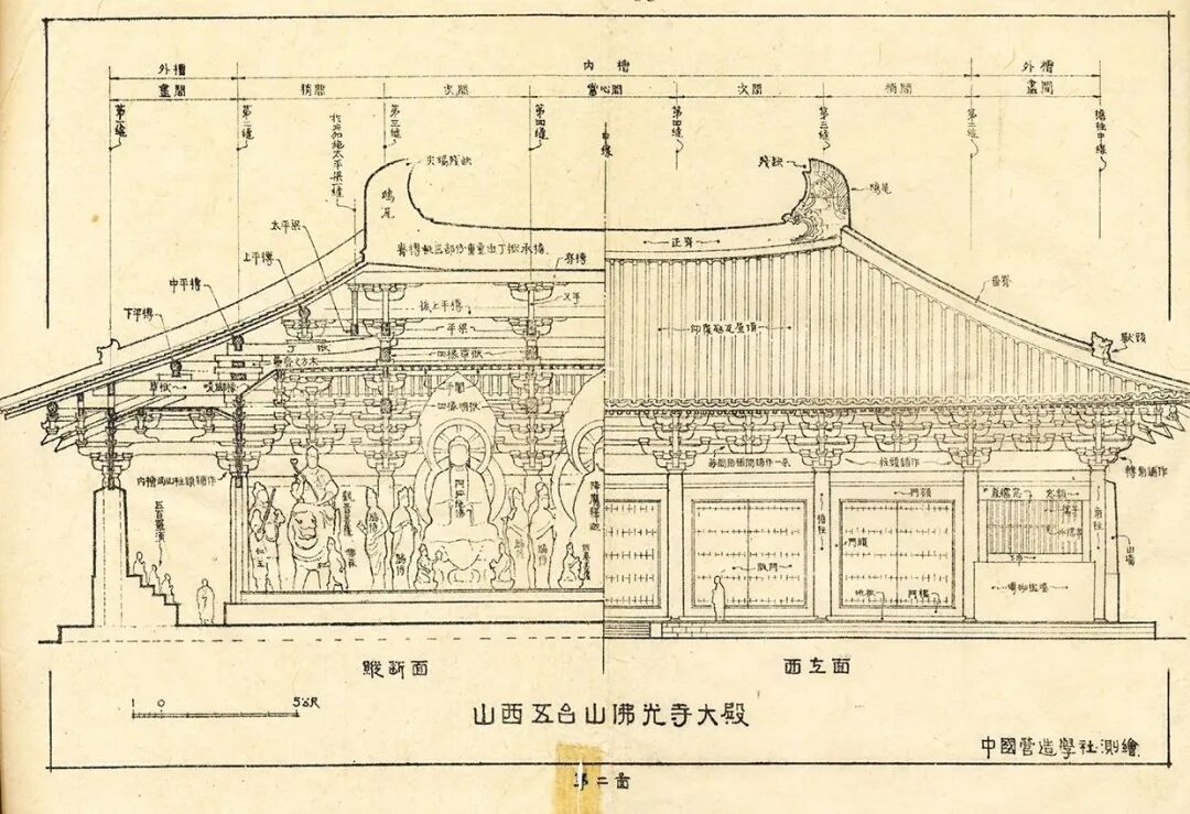

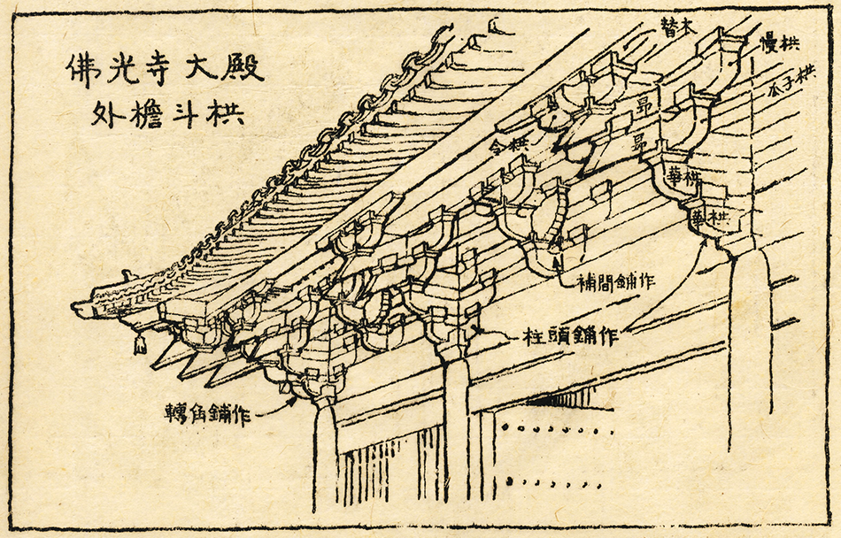

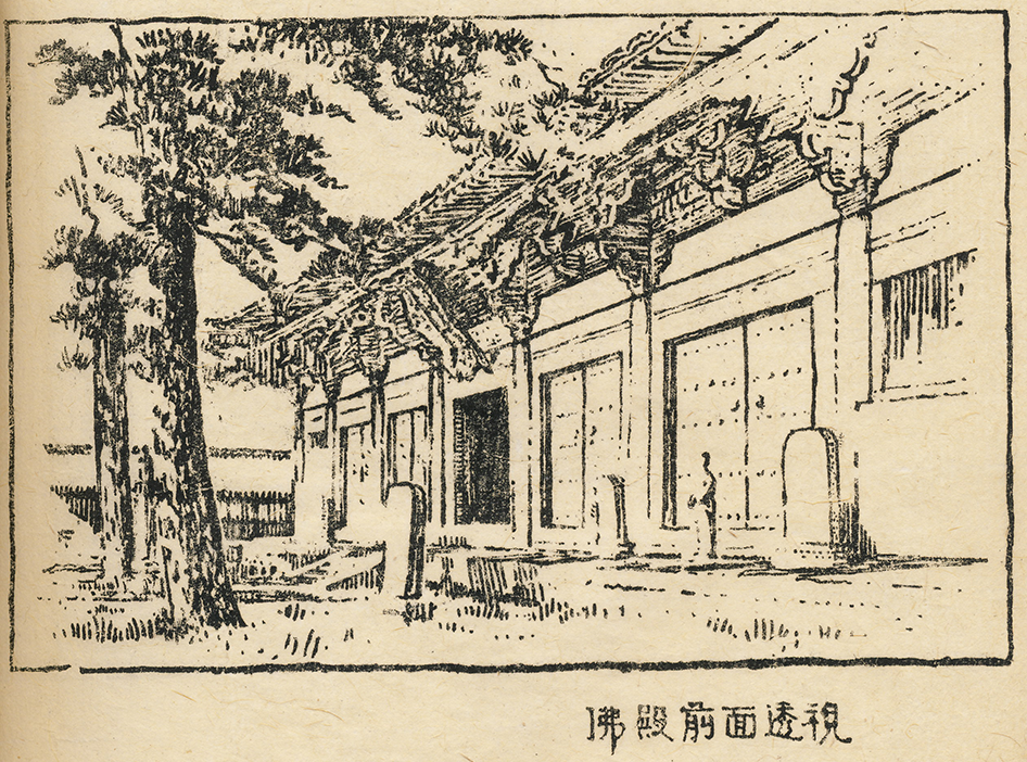

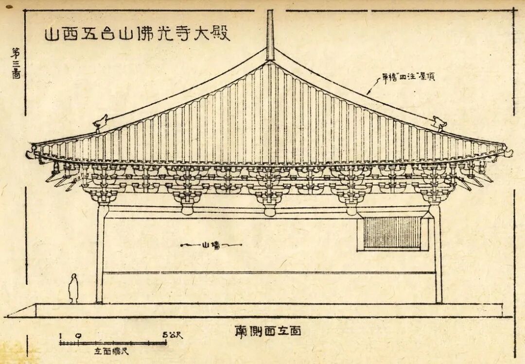

殿外表(第二图)至为简朴,广七间,深四间,单檐四注顶,立于低平阶基之上。柱头施“七铺作双抄双下昂”——即出跳四层,其下两层为“华栱”,上两层为“昂”——斗栱。柱与柱之间,每间用“补间铺作”一朵。殿前面居中五间均装版门,两“尽间”则装直棂窗。两山均砌雄厚山墙,惟最后一间辟直棂窗(第三图),殿内后部之光线由此射入。檐柱柱首微侧向内,角柱增高,故所谓“侧脚”及“生起”均甚显著。
第二图
第三图

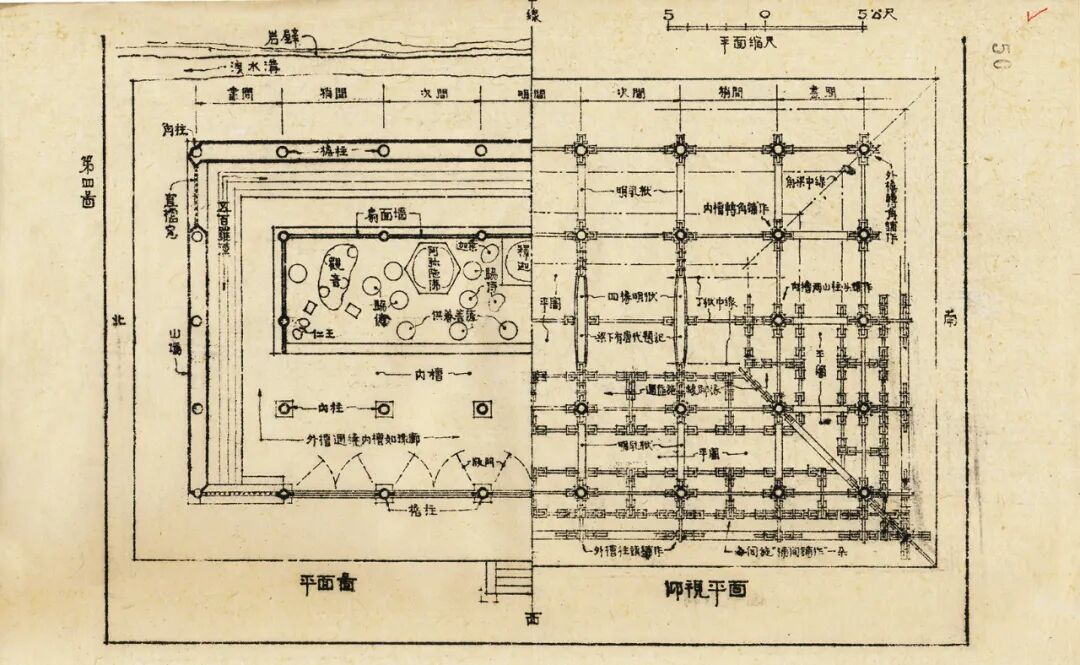

殿平面(第四图)广七间,深四间,由檐柱一周及内柱一周合成略如宋《营造法式》,所谓“金箱斗底槽”者。内槽深两间广五间之面积内,更别无立柱。外槽绕内槽周匝,在檐柱与内柱之间,深一间,略如回廊,沿后内柱中线,依六内柱砌“扇面墙”尽五间之长,更左右折而前,三面绕拥如巨屏,其中为巨大佛坛,上立佛菩萨像三十余尊。扇面墙以外,即内槽左右及后面之外槽中,依两山及后檐墙砌台三级,设五百罗汉像焉。

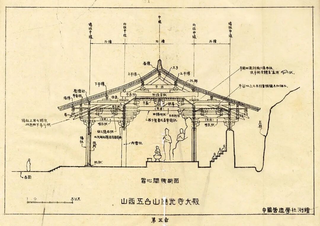

佛殿梁架(第五图),就其梁栿斫割之方法论,可分为“明栿”与“草栿”两大类。明栿在“平闇”(即天花板)以下,施于前后各柱斗栱之上,为殿中视线所及,均刻削为“月梁”,轮廓秀美(第七图)。 “草栿”隐于平闇之上,自殿内不见,故用粗木,不施斤斧,由柱头斗栱上之压槽枋承托(第六图)。宋《营造法式》所谓“明梁只阁平棊,草栿在上承屋盖之重。......以方木及矮柱敦?,随且枝樘固济”,其法盖自唐已用之矣。
第五图
第七图
第六图

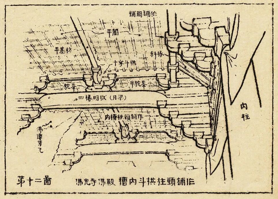

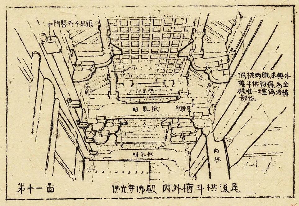

就梁栿与柱之关系论,则有内槽与外槽两组。内槽大梁(“四椽明栿”)为前后内柱间之联络(第十一图)。此种配合,即《营造法式》所谓“八架椽屋前后乳栿用四柱”者也。内柱与外柱同高,其上均施“七铺作”斗栱(即四跳的斗栱)。檐柱上斗栱出四跳,“双抄双下昂”,以承檐槫及檐部全部结构。内柱上斗栱四抄(无下昂),承檐内四椽明栿。此内外斗栱后尾相向,自第二跳后出为“明乳栿”,即内柱与檐柱间之主要联络材也。
第十一图

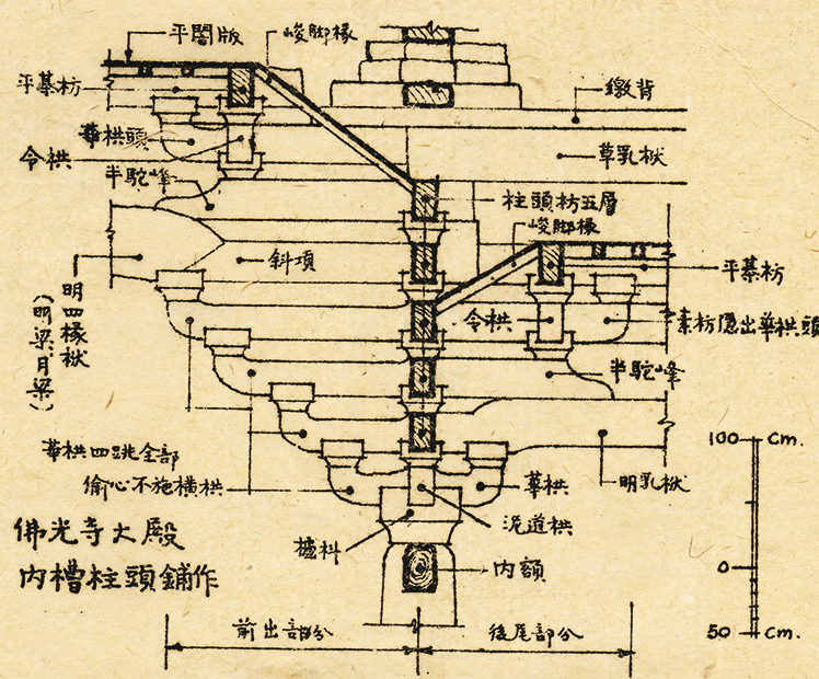

内槽四椽明栿作月梁形(第七图,第十二图),两端因有华栱四跳承托,其净跨仅及两椽半。梁背上于第六层柱头枋同高度处,由梁首上枋列出半驼峰,于与第三跳华栱头约略相同距离处施斗,承十字相交斗栱,以承算桯枋(即平棊枋)。梁背上正中则以驼峰承十字斗栱,与两端者相应,以承平棊枋。外槽明乳栿亦作月梁形,其两端亦施半驼峰(第十一图)。惟因距离短小,故梁正中不用十字斗栱,而更施一枋相联系,枋上则隐出栱形,内外相对。更上始为平棊枋以承外槽平闇。内外槽平闇四周与斗栱相接处,均自平棊枋向下斜施小椽承版,使平闇成为“盝顶”状。
第十二图

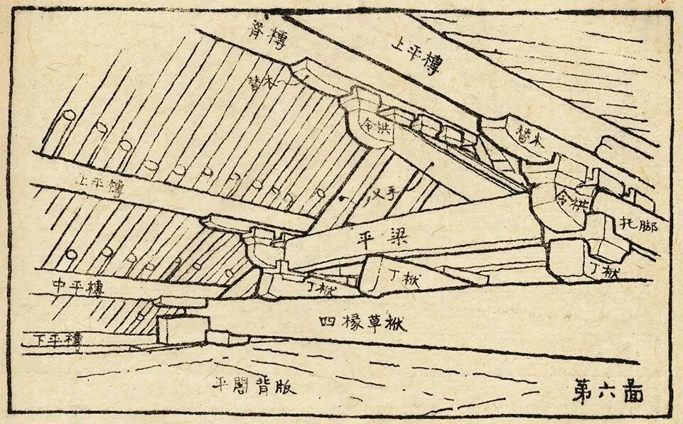

平闇以上均另设草栿,以承屋盖之重(第六图)。草乳栿在外槽平闇以上,其梁首(外端)与外檐柱头铺作上压槽枋相交,其重量大部由昂尾挑起。压槽枋大小仅同单材,不若《法式》图中所见者之硕大。草栿梁尾(内端)由内槽柱头铺作上之柱头枋承托。乳栿背上另施“缴背”,其外端仅略过下槫位置,上施方木以承槫下替木,其内端施方木敦?以承托草四椽栿。
草四椽栿之上,施敦掭大斗,以承“平梁”(斗内令栱与梁首相交,令栱上施替木以承上平槫)。平梁隐出月梁形,平梁之上施大叉手而不用侏儒柱,两叉手相交顶点与令栱相交,令栱承替木及脊槫。日本奈良法隆寺回廊,建于隋代,其梁上用叉手,结构与此完全相同;更溯而上之,则汉朱鲔祠亦以三角形石版隐出梁及叉手结构。[宋代梁架则叉手侏儒柱并用,元明两代叉手渐小,而侏儒柱日大,至清代而叉手完全不见,但用侏儒柱。]佛殿所见为学社多年调查所得唯一孤例,殆亦此法之得仅存者也。
纵断面
自纵断面之结构上观梁架(第二图),最复杂及困难部分乃在梢间上部。盖当心间左右两间柱缝上各施齐整对称之梁架,由明栿至草栿,各缝间施长槫和襻间(即槫下之长枋),尽间结构(即纵断面所见之外槽结构),如横断面之外槽,内外柱间施草栿相联系,至为简易明晰。惟梢间之上(第二第三两缝间)别施丁栿三道。此丁栿背上所负之各部,极为重要,为承托山面与前后两瓦坡相汇处之必须结构,故在解释上稍见复杂(参阅第六图)。
丁栿之位置如下:居中一道,内端置于四椽草栿中段之上,外端则置于第二缝中柱斗栱之上,惟其位置尚高于斗栱最上层柱头枋约一公尺余,故须以枋木多层支撑。其他两丁栿内端则置于四椽草栿之两首,外端置于两山内柱内额上之补间铺作之上。丁栿内端,位置略高,外端略低,侧面斜度显然,盖内端搁于四椽栿之上,而外端压于山面之中平槫下也。此三道丁栿之主要功用:(一)在承托山面瓦坡下之上平槫一缝。(二)在距丁栿内端一公尺处,更施太平梁一缝,与第三缝上之平梁并列平行,以承托脊槫之末端及脊吻之重量。盖山面与前后面屋坡之相交点不在第三缝上,而更出约一公尺,故须将脊槫延长以承之,而此挑出部分之脊槫,则须由此增置之太平梁来承托之。如此则脊槫之两端及其上鸱吻之重量,乃得经太平梁至丁栿而再转达于其下面各立柱。丁栿之功用重要若此,故第二第三两缝柱间上部结构之变化,乃步步为实际之需要,亦即步步为解决其上面“四注顶”瓦坡结构所使然者也。

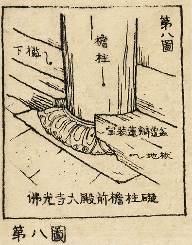

柱础之方微逊于柱径之倍,前檐诸柱均有“覆盆”,饰以宝装莲花(第八图)。覆盆约为础方之十分之一,与《营造法式》规定大致符合。莲瓣宝装之法,每瓣中间起脊,脊两侧突起椭圆形泡,瓣尖卷起作如意头,为唐代最通常之作风。后部内柱,有就地下岩石为础者,盖地本凿崖辟出,其就岩作础亦从权之法,颇为有趣。
第八图

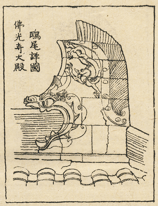

佛殿屋顶覆以瓪瓦。瓦长约50cm,宽约31cm,厚3.5cm,颇为硕大。瓦陇以52或53cm中至中之距离排列。檐头施重唇板瓦,其重层饰花作双行连珠纹,唇外缘作锯齿形。正脊垂脊均用瓪瓦垒叠,其上覆以筒瓦而成。正脊于当沟及线道瓦之上用瓦十九层,垂脊则用瓦九层。正脊两端施庞大鸱尾(第九图),虽尾尖已损坏,尚高达3.07公尺。鸱尾轮廓颇为简洁,自龙鼻额以上,紧张陡起,迥异于清代作风,其背侧线则垂直上升,然后向内弯曲,颇似山西大同华严寺及河北蓟县独乐寺山门辽代遗例。鸱尾隐起花纹,除龙嘴眼角及尾上小龙外,其尾鳍及嘴翅隐起均微,呈现极秀致之现象。但就琉璃质泽观之,似为明代物。正脊正中施火珠,连座通高2.66公尺,珠下座多层,颇为繁缛,恐属清代所造。
第九图
垂脊下端施兽头,脊上施蹲兽两三枚不等,戗脊亦施蹲兽一二枚,位置无定,极不合矩。其兽形亦似明清以后粗劣作品。

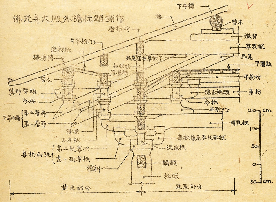

1.外檐柱头铺作(第十图)
第十图
佛光寺大殿外檐柱头铺作
施于外檐柱头上之斗栱,七铺作双抄双下昂。自栌斗出华栱两跳,第一跳“偷心”无横出之栱;第二跳跳头施瓜子栱,慢栱,以承罗汉枋。第三第四跳为下昂,第三跳偷心,第四跳跳头施令栱,与翼形耍头相交,令栱上施替木,以承橑檐槫。后尾(第十一图)第一跳出华栱,第二跳为乳栿(与外出第二跳华栱相连做)。第三跳用一材,其外端至第二跳头交互斗内止,以承第一层下昂。其内端杀作半驼峰形,上施交互斗,其上令栱与隐出华栱十字形相交,以承平棊枋(亦称算桯枋)。第四跳(或第四层)实际上为一枋,其表面隐出华栱,栱头上施斗,以承其上之平棊枋。下昂两层后尾,以约略23°之斜度向上挑起,后端压于草乳栿之下。与华栱下昂在柱中线上相交者,最下层为泥道栱,与第一跳华栱在栌斗内相交。泥道栱以上,计施柱头枋四层,第一层隐出慢栱,与第二层华栱相交,以上两层又各隐出令栱(或泥道栱)及慢栱。更上施压槽枋一层,与草乳栿相交。于第二跳华栱中线上,即《营造法式》用牛脊槫之分位,别施一枋(或可呼为牛脊枋),均直接承托椽下。

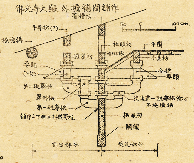

2.外檐补间铺作(第十图)
佛光寺大殿外檐补间铺作
补间铺作仅出华栱两跳,其下不施栌斗,故不置于阑额之上。第一跳华栱与第一层柱头枋相交,跳头施翼形栱,如后世之三福云者。第二跳跳头施令栱,与批竹式耍头相交,以承托罗汉枋。后尾第一跳偷心,余与前面完全相同。
补间铺作因为无栌斗,与阑额无直接联系,故状若虚悬,已失斗栱在结构上原有机能及意义。初视之颇疑其下或原有栌斗而失去者,但全殿绝无遗迹可寻。其槽内栱眼壁上壁画,无疑为唐代原画,亦无栌斗或驼峰矮柱存在之痕迹,故知其原形未改也。
3.外檐转角铺作(第十图)
施之于四角柱之上。其正侧两面均出双抄双下昂,如柱头铺作。四十五度角线上则出角华栱两抄角昂三层。正侧两面第二跳华栱上之瓜子栱慢栱相交于第二跳角华栱之上,在转角毗连之面伸出为华栱两跳,跳头施单斗,与昂上令栱并列以承替木。第二跳昂头施正侧两面相交令栱,并与由昂相交以承相交之令栱及橑檐枋。由昂头上别施宝瓶以承角梁。

4.槽内柱头铺作(第十二图)
佛光寺大殿内槽柱头铺作
内槽斗栱均以正面向槽内,后尾向外。柱头铺作正面自栌斗出华栱四跳以承四椽明栿,全部偷心。其第五层则为四椽栿。第六层施枋一材,其前端作成半驼峰形,与外檐柱头铺作乳栿上所施之半驼峰完全相同。半驼峰之上施斗承令栱,以承平棊枋。第七层又出华栱一跳,与令栱相交,以承栿上之平棊枋。铺作后尾出华栱一跳以承乳栿,与外檐柱头铺作后尾完全相同,并相对称。
与华栱相交者计泥道栱一层,柱头枋五层,枋上隐出栱形。并泥道栱计算为两重栱一令栱之配合。

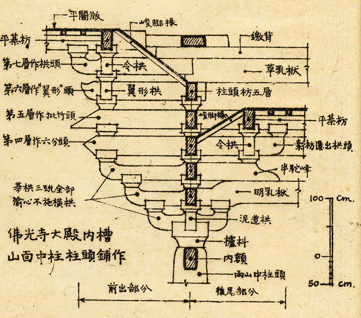

5.内槽两山柱头铺作(第十三图)
第十三图
佛光寺大殿内槽山面中柱柱头铺作
虽亦用材七层,但仅出三跳。第四层以上皆于第三跳跳头中线上施斗,成层层相叠之状。第四五六层材,则出头部分作六分头,批竹头,翼形头,其第六层斗内施小翼形栱,第七层又出华栱一跳以承纵中线上之平棊枋,令栱与之相交以承平棊坊。

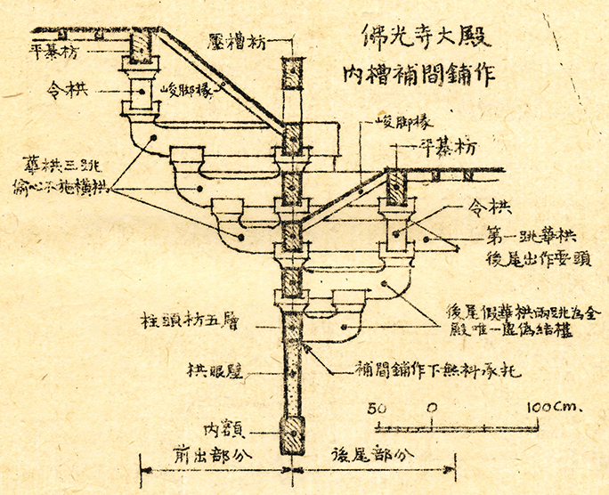

6.内槽补间铺作(第十二,十三图)
佛光寺大殿内槽补间铺作
在第三层柱头枋以上出华栱,共三跳,跳头施令栱以承平棊枋。其后尾则在第一二层柱头枋出栱两跳,跳头施令栱与耍头相交以承平棊枋。后尾两跳华栱均不与柱头枋相交,仅如丁头栱,以榫卯安于枋面,以求与外檐补间铺作后尾作形式上之对称;其第三层所出耍头,始为正面第一跳后尾之引伸而与柱头枋相交者。如此矫造,在结构上实为不可恕之虚伪部分。

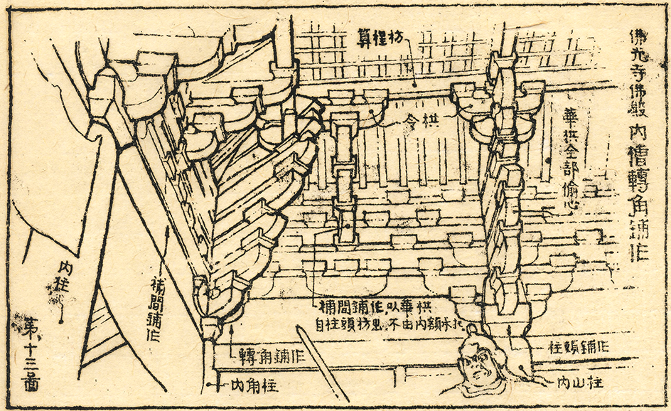

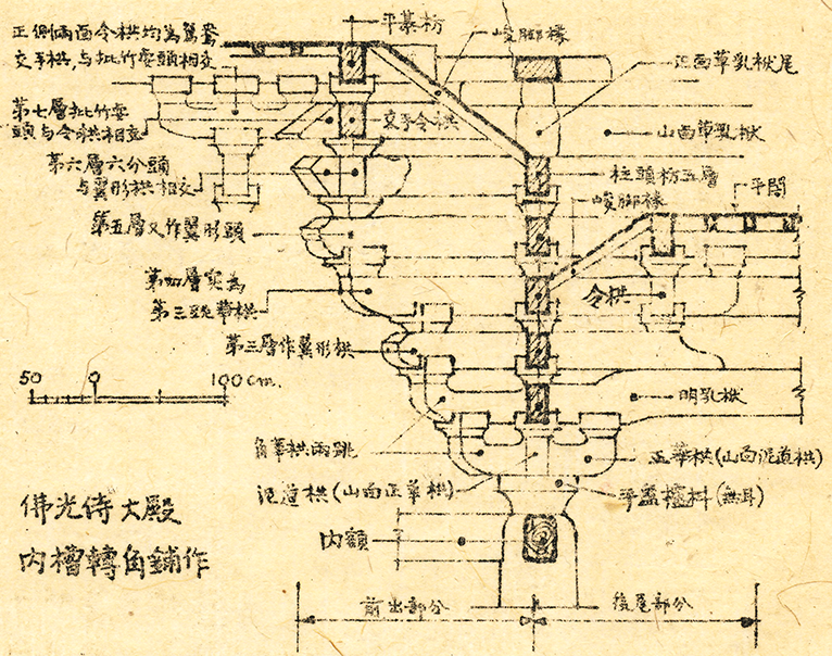

7.内槽转角铺作(第十三图)
佛光寺大殿内槽转角铺作
正面仅在四十五度角线上出华栱四跳。第一二跳出华栱,第三层出翼形小栱头,其上施斗与第二跳跳头之斗相叠;第四层又出华栱一跳,及小翼形栱头一跳,其上施十字相交翼形栱,与角线上翼形栱相交以承两面相交之平棊枋。角华栱后尾出为华栱一层,及角乳栿等,与外檐转角铺作相对称联系。

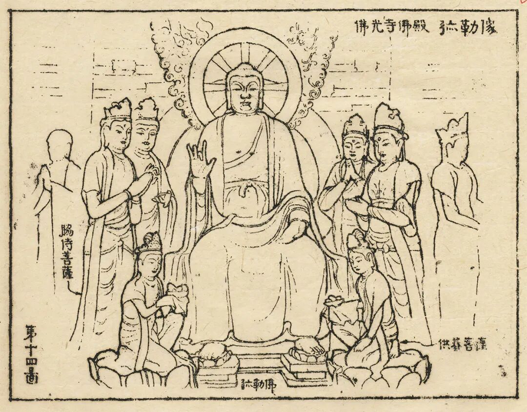

(甲)中三间之主像及胁侍等  佛殿槽内五间之广,一间半之深,为高74 cm之大佛坛。坛上主像五尊,各附胁侍像五六尊不等。当心间主像为降魔释迦,袒右肩右手垂置右膝作“触地印”,左手捧钵腹前,趺坐长方须弥座上。左次间主像为弥勒佛,垂双足坐,左右足下各有莲花一朵。双膝并垂,为唐代最盛行之姿势,而宋后所罕见者(第十四图),故最堪注意。右次间主像为阿弥陀佛,双手略如“安慰印”状,趺坐六角须弥座上,衣摺自座下垂。释迦左右迦叶阿难两尊者并两菩萨侍立,更前则两供养菩萨跪莲花上,手捧果品献佛。弥勒及阿弥陀诸胁侍除以两菩萨代两尊者外,一切与释迦同。释迦弥勒均螺发;阿弥陀则直发如健陀罗式之发容。三佛丰满之面颊,弧形弯起之眉,端正之口唇,均为极显著之唐风。弥勒及阿弥陀佛胸腹部衣摺带结及释迦与阿弥陀垂覆座上部份之衣摺,均为唐代之固定程式。菩萨立像均微向前倾侧,腰部微弯曲,腹部微凸起,为唐中叶以后菩萨像特征,与敦煌塑像同出一范。供养菩萨皆一足蹲一足跪于高蒂莲座之上。衣饰与其他菩萨相同。此式供养菩萨国内已不多见,除敦煌石窟外,仅于山西大同华严寺薄伽教藏见之。诸像均于最近数年间,复受重妆之厄。虽形体方面,原状尚得保存,但淳古之色泽已去;今日所见为鲜蓝鲜碧及丹红粉白诸色,工艺粗糙,色调过于唐突鲜焕。

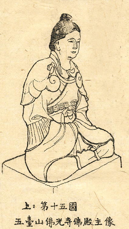

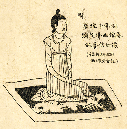

(丙)侍坐供养者像  (一)宁公遇像(第十五图)为年约四十余之中年妇人,面貌丰满,袖手趺坐,一望而知为实写肖像,衣大领衣,内衣领自外领上翻出,衣外罩以如意云头形披肩。腰部束带,由多数“田”字形方块缀成。其衣领与敦煌壁画中供养者像,并最近成都发掘前蜀永陵(王建墓)须弥座上所刻女乐衣饰诸多相似之点,当为当时寻常装束。以敦煌信女像(第十五图附图)与此宁公遇像相较则前者为画,用笔婉美,设色都雅,故信女像停匀皎洁,古丽照人;后者为塑,塑工沉厚,隆杀适宜,故宁公遇状貌神全,生气栩栩,丰韵亦觉高华。唐代艺术洗炼之概,于此二者均得见一斑。惜插图非如照片,精彩之处未易传达。
第十五图
第十五图附图
(二)沙门愿诚像(第十六图)  在南梢间窗下,面佛坛趺坐,为诸像中受重妆之厄最浅者。像表情冷寂清苦,前额隆起,颧骨高突,而体质从容静笃,实写实人像之尤者。英国不列颠博物院(British Museum),美国纽约市博物院(Metropolitan Museum)及彭省大学美术馆(University of Pennsylvania Museum)所藏唐琉璃沙门像,素称“罗汉像”者,均与此同一格调。考十八罗汉之成为造型艺术题材,自宋始见,画面如贯休之十六应真,塑像如甪直保圣寺,长清灵严寺诸罗汉像。唐以前仅以两罗汉阿难尊者及迦叶尊者为佛像之胁侍而已,其最早之例见于洛阳龙门造像。后世所谓十八罗汉,仅有十六罗汉见于佛典,其中二尊,为好事者所添加,其个别面貌多作印度趣,姿势表情均富于戏剧性,而此唐琉璃像数尊,则正襟趺坐,面貌严肃,姿势沉静,为典型之中国僧人,与愿诚像绝相似。相传诸琉璃像来自河北易县,可能亦为易县古刹中之高僧像,处于供养者地位,而被古董商误呼作“罗汉”者。今与愿诚像相较,尤疑施主沙门,造像侍坐殿隅,为当时风尚;但仅此孤例,未敢妄断也。

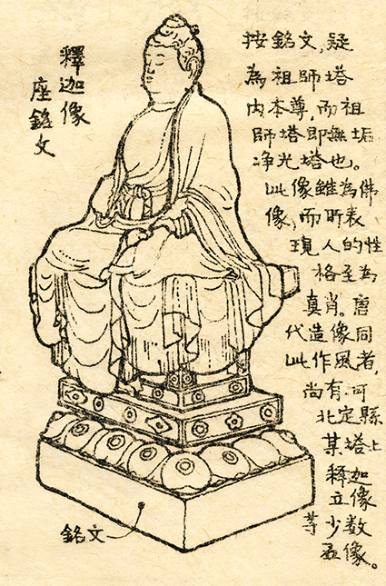

石像
除诸塑像外,殿内尚存石像两躯。其一为天宝十一载(公元752 )比丘融山等所造释迦玉石像(第十八图)。像并座共高约一公尺。佛体肥硕,结伽跌坐须弥座上,发卷如健陀罗式,右手已毁,左手抚左膝上其内衣自左肩而下,胸前带系为结。其僧衣下部覆须弥座下垂,自然流畅,有风吹即动之感。其衣下缘饰以垂直褶纹,与殿内释迦阿弥陀两像同。就宗教意境论,此像貌特肥,如酒肉和尚,毫无出尘超世之感。就造像技术论,其所表现乃写实性之型类,似富有个性之个人,在我国佛教艺术中,至为罕睹。现流落日本之定县某塔上释迦立像(Siren:Chinese Sculpture, plate 545, London: E. Benn, 1925),其神情手法,与此像完全相同,殆同一匠师所镌耶?
第十八图
像须弥坐下澁铭文(第十八图)所称“无垢净光塔”者或即为佛殿东南之祖师塔,亦极可能。塔下层内室无像,或者玉石释迦像本塔中本尊,未知何时移至殿中供养也。

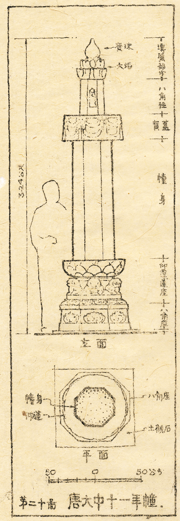

(甲)大中十一年幢(第二十图)  立佛殿阶前中线上。幢高3.24公尺,权衡秀美。最下为正方形土衬石,石面仅高于现在墁砖地面2cm,其上为八角形座。座极简单,仅上下澁及束腰。束腰部份收分甚锐,每面镌壸门,刻狮子(?)眷伏其中。座以上为仰覆莲狮子座,其覆莲为单层宝装莲瓣,每面两瓣。束腰镌八狮子,面向八角,两足前伸,头承素仰莲瓣三重,刻工精好。狮子下澁及仰莲之平面皆作圆形。仰莲之上,立幢身,平面做八角形,上镌《陀罗尼咒》及立幢人姓名,为幢之主要部分。幢身之上施八角形宝盖,刻作线纹,每面悬璎珞一束,每角垂带结。宝盖之上为八角矮柱,四正面各镌佛像一龛。更上则为砖质莲瓣及宝珠,为近代补置者。
幢身题立幢人之姓名:
胜愿寺比丘尼宝严发愿
幢立剑南东川卢州浮义县高福寺比丘尼宝阶
女弟子佛殿主宁公遇沙弥妙善妙目
大中十一年十月石幢立
幢上有“女弟子佛殿主宁公遇”之题名与殿内梁底所题“佛殿主”姓名相符,极为重要。盖立幢之时,大中十一年十月(公元857 ),宁公遇已称为“殿主”,则殿在此时应已完成。殿内虽无建造年月纪录,但以河东节度使郑涓任职之年月(大中九年九月至十一年十二月)与此幢建立年月(大中十一年十月)相较,则可推定殿之建立必在大中九年九月与十一年十月之间。这幢既为佛殿年代最确实之佐证,故其重要性尤在其艺术价值之上也。

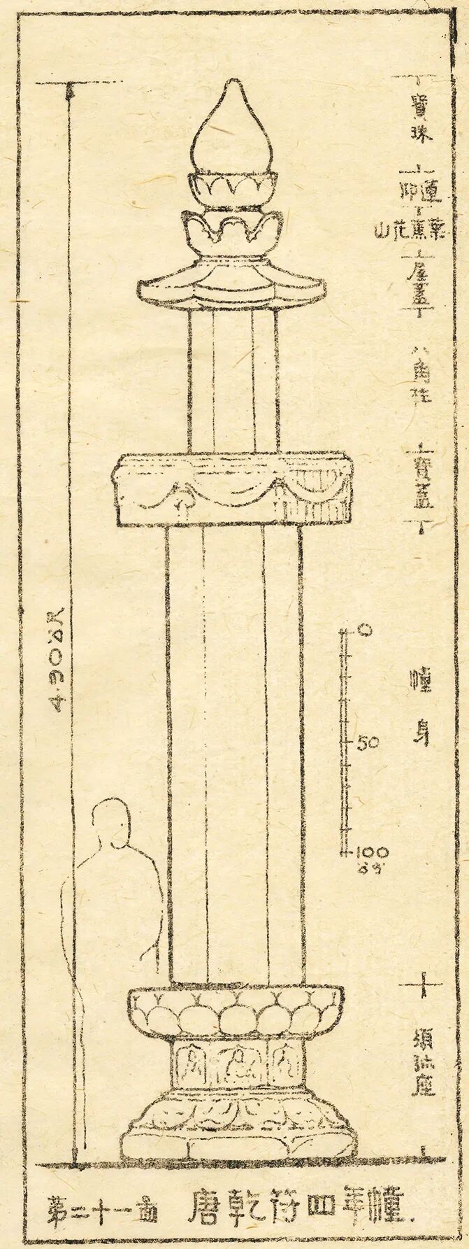

(乙)乾符四年幢(第二十一图)  幢在山门内文殊殿之前,但为其位置不与山门佛殿中线取直而略偏南。亦不与文殊殿中线取直而略偏西。
幢高4.90公尺。土衬之上为八角须弥座。下澁上之覆宝装莲瓣,每面二瓣。束腰八面,每面镌伎乐一龛。其上仰莲两层,平面作圆形。须弥座之上,立幢身,平面亦作八角形,刻《陀罗尼》及立幢人姓名。幢身之上施宝盖,表面镌流苏,八角出狮头,口衔璎珞。宝盖之上立矮墩,亦八角形,其上作八角攒尖形屋盖,无椽桷瓦陇之表现,但有显著之翼角及翘起。屋盖之上为八瓣山花蕉叶,其中四瓣较大,四瓣较小。山花蕉叶之内为覆钵,其上出仰莲覆宝珠。
幢之建立年代及姓名有下列题字:
佛顶陀罗尼经一卷,唐乾符四年岁次丁酉七月庚子十九日戍午建立毕  都料高怀让明修幢尼宿因  尼法因  尼宝严
此幢年代较佛殿阶前幢迟二十年。其中仅尼宝严之名见于两幢。幢高大虽远过于大中十一年幢,但权衡笨拙,刻工粗糙,在艺术造诣上则远逊也。
