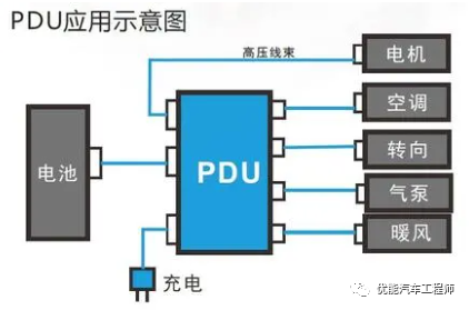

PDU(高压配电盒)结构复杂、功能齐全,作为新能源汽车产业中重要一环,本期小优就来重点为大家介绍PDU结构设计要点。
PDU功能介绍

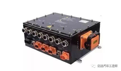

高压配电盒简称配电盒,英文简称PDU(Power Distribution Unit),新能源车高压系统解决方案中的高压电源分配单元。通过母排及线束将高压元器件电连接,为新能源汽车高压系统提供充放电控制、高压部件上电控制、电路过载短路保护、高压采样、低压控制等功能等,保护和监控高压系统的运行。
PDU也能够集成BMS主控、充电模块、DC模块、  PTC控制模块等功能,与传统PDU相比多了整车功能模块,功能上更加集成化,结构上更复杂,具有水冷或是风冷等散热结构。PDU配置灵活,可以根据客户要求进行定制开发,能够满足不同客户不同车型需求。
BDU(Battery Disconnect Unit )电池包断路单元,专为电池包内部设计,也是配电盒的一种。目前PDU都是根据车厂需求定制,因此收集客户需求及客户整车电气性能很重要。

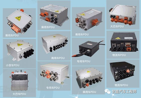

市场上的各类PDU:

1、和客户初步沟通,客户会根据产品应用场景(大巴车,公交车,乘用车,物流车),年需求量,初步给出选用下列外壳类型:塑胶,钣金,铝压铸等三种外壳材料,塑胶外壳一般用在BDU上。

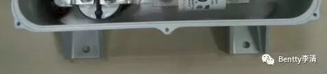

三、搭铁设计(配电盒安装孔位部件)
1、钣金外壳
板厚3mm左右,满焊;
2、压铸铝外壳
厚度5mm左右,和壳体压铸一体成型;
3、搭铁孔
一般是腰型孔,大小根据客户螺丝大小决定,大多选用M5或M6螺丝固定配电盒。

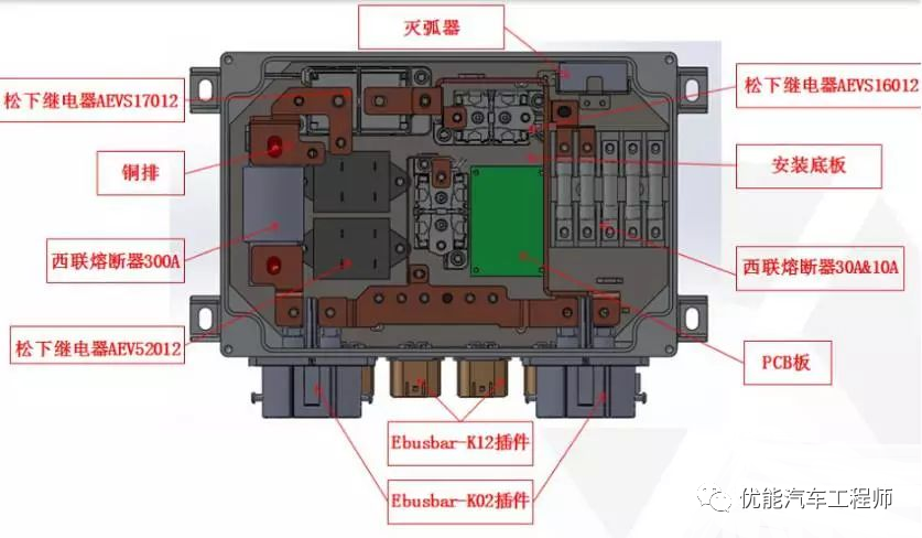

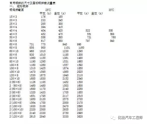

四、铜排设计(配电盒安装孔位部件)
1、根据铜排载流量速算设计
2、根据下表查询载流量:
估算法:
单条铜母排载流量=宽度(mm) X 厚度系数
双母排载流量=宽度(mm) X 厚度系数 X 1.5(经验系数)
铜排和铝排也可以按平方数来,通常铜应该按5-8A/平方,铝应该按3-5A/平方
 常用铜排的载流量计算方法:
  40℃时铜排载流量=排宽*厚度系数
  排宽(mm);厚度系数为:母排12厚时为20;10厚时为18;依次为:[12-20,10-18,8-16,6-14,5-13,4-12]。
双层铜排[40℃]=1.56-1.58单层铜排[40℃](根据截面大小定)
3层铜排[40℃]=2单层铜排[40℃]
4层铜排[40℃]=单层铜排[40℃]*2.45(不推荐此类选择,最好用异形母排替代)
  铜排[40℃]=铜排[25℃]*0.85
  铝排[40℃]=铜排[40℃]/1.3
  例如求TMY100*10载流量为:
  单层:100*18=1800(A)[查手册为1860A];
    双层:2(TMY100*10)的载流量为:1860*1.58=2940(A);[查手册为2942A];
  三层:3(TMY100*10)的载流量为:1860*2=3720(A)[查手册为3780A]
以上所有计算均精确到与手册数据相当接近。

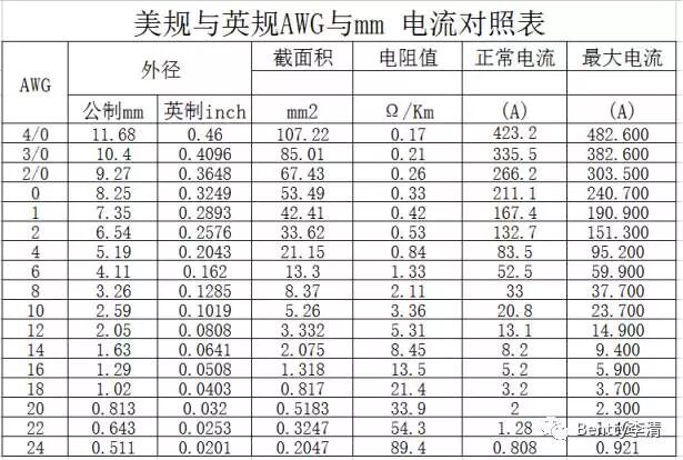

五、线束设计
1、根据线束通过载流量选用合适线径,因为配电盒内部空间很紧凑,线束线径一般不超过4平方,不然线缆折弯半径太大不方便装配;
2、根据线径和两端连接器件选用合适端子;
3、电缆线径选取根据V下表载流容量的规定来选取。

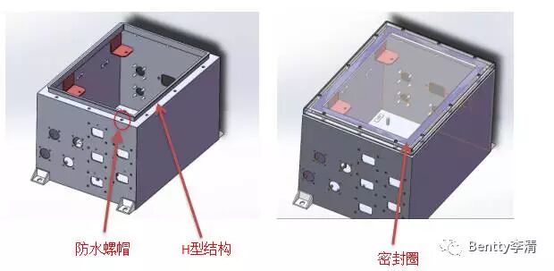

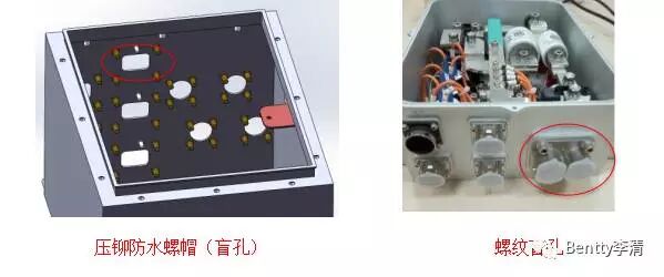

密封设计
一、上下盖密封设计:H型  密封圈  开模
1、钣金件上下盖防水结构:防水螺帽、密封圈;
2、铝压铸件上下盖防水结构:密封圈。
二、外接连接器处防水设计
1、选用防水连接器;
2、钣金件外壳:固定连接器的位置,铆接防水螺帽;
3、铝压铸件外壳:固定连接器的位置,做凸台,凸台上做盲孔螺纹固定连接器。
