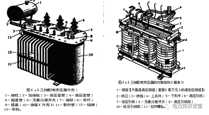

三、变压器的基本构造
(1)铁芯。铁芯分为铁芯柱和铁轭两部分,铁芯柱上套绕组.铁轭将铁芯连接起来使之形成闭合磁路,铁芯是变压器的磁路部分。
(2)绕组。绕组套在铁芯柱上,是变压器转入和输出电能的电气回路,接到高压电网的绕组称为高压绕组;接到低压电网的绕组称为低压绕组。
(3)套管。套管是将变压器绕组的高、低压引出线引出到油箱外部的装置。它不但作为引线对地的绝缘,而且担负着固定引线的作用。
(4)油箱与变压器抽。油箱是油浸式变压器的外壳,变压器铁芯与绕组置于油箱内,箱内注满变压器油,变压器油的作用是绝缘和冷却作用.
(5)储油柜和呼吸器。储油柜的作用是保证因变压器负荷和环境温度的变化使变压器内的油将产生热膨胀和冷收缩而产生体积的变化,在油体积变化的过程中使油箱中永远充满油,并且维持一定的油位高度.在热的时候,油箱内的油向储油柜方向流动,在冷的时候,油又储油柜中回到油箱内,从而使油箱中的油位得以控制,使对油位有特殊要求的部位(如套管)能够保持足够的油位.呼吸器是油枕上部空间和外面大气的通道口。在变压器油热胀冷缩时,储油柜上部的空气可以通过它自由出入,油面就能上下升降,以免油箱损坏或变形,储油柜上还装有油标。油标旁边有-35、+15℃和+4℃三条刻度线,分别表示当油温为这些温度时油面高度,作为装油的标准.
(6)无载分接开关.无载分接开关的作用是调整低压侧电压,以保证用电设备端电压的偏移不超过允许范围。无载分接开关是装高压侧的,即接在高压绕组上。
(7)其他附件。①吊环,位于箱盖上,用于起吊变压器器身(芯子).吊环不允许用来起吊整十变压器,以免箱盖变形,引起箱沿渗漏油。②吊钩,位于箱沿下.用于起吊整个变压器.③加油栓,位于箱盖上,供变压嚣加油用.④温度计座,位于箱盖上,用于测量变压器上层油温。

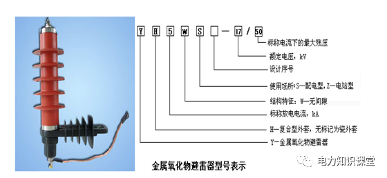

(3)金属氧化物避雷器:金属氧化物避雷器(又称氧化锌避雷器)一般可分为有串联间隙和无间隙两类。有串联间隙的氧化锌避雷器其结构类似于阀型避雷器,主要是当有过电压时,大电流击穿间隙导通,由于击穿间隙电压的分散性大,击穿的电压也很不稳定。残压也高,对设备的保护性能差。使用很少.无间隙痒化锌避雷器取得了很好的运行效果,使用越来越广泛。故在此主要介绍无间隙氧化锌避雷器。

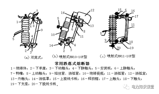

一、跌落式熔断器的结构与基本原理
 架空配电线路用跌落式熔断器主要由绝缘子、上下接触导电系统和熔丝管三部分构成。熔丝装在熔丝管内,在熔丝管内还装有用桑皮纸或铜纸等制成的消弧管.用熔丝将熔丝管上的弹簧支架绷紧,将熔管推上,熔管在上静触头的压力下处于合闸位置.常用的跌落式熔断器的结构,如图所示。
(1)双尾式跌落式熔断器
     双尾式跌落式熔断器的工作原理是:在正常工作时,熔断器利用熔丝本身的机械拉力,将熔体管上的活动关节(动触头)锁紧.将上动触头推入鸭嘴凸出部分,磷铜片制成的上动触头将熔丝管牢固地卡在鸭嘴凸出部分,磷铜片制成的上动触头将熔时,将产生电弧,熔丝管内衬的诮弧管在电弧的作用下会产生大量气体,在交流电流过零时使电弧熄灭.由于熔丝元件熔断,拉力消失,活动关节被释放,在熔丝管自身重力和上下静触头磷铜弹簧片的作用下,熔丝管迅速跌落使电路断开。
(2)喷射式跌落式熔断器
    喷射式趺落式熔断器是以双尾式熔断器为基础,在熔断器上端静触头上加装两片消弧片,熔丝管上动触头加装消弧杆构成,常用的有RW10-10F型,RW11-1O型,前者触头是利用圈簧的弹力压紧,后者是利用片簧的弹力压紧触头,在带有负荷情况下,合熔丝管时,消弧杆先接触消弧片;拉熔丝时,则先断开熔丝上动、静触头,后断开消弧杆,以使拉、合熔断器的电弧全部在消弧杆和消弧片上产生,从而保护熔断器动、静触头在开断负荷电流情况下不受到损伤,并且消弧杆、消弧片上的电弧会使消弧片产生大量气体,在交流电过零时将电弧熄灭。当过电流使熔丝熔断时,断口在熔丝管内产生电弧,熔管内村的消弧管产气材料在电弧作用下产生高压力喷射气体,吹灭电弧.随后,弹簧支架迅速将熔丝从熔管内弹出,同时熔管在上、下弹性触头的推力和熔管自身重力下迅速跌落,形成明显隔离空间。在熔管的上端装有—个释放压力帽,放置一低压熔点熔片。当开断大电流时,上端帽的薄熔片熔化形成双端排气;当开断小电流时,上端帽的熔片不动作,形成单端排气。

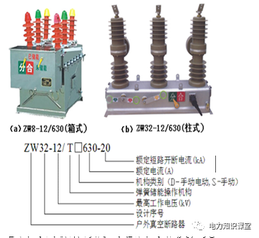

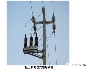

柱上开关
(一)柱上开关类型:配电线路常见的柱上开关有柱上断路器、柱上负荷开关、柱上隔离开关,三者之间性能是完全不同的,使用地点方式有所区别。柱上断路器:主要用于配电线路区间分段投切、控制、保护,能开断、关合短路电流。
(二)柱上开关的操作机构
为了确保开关正常分闸、合闸时电弧能够迅速熄灭,开关的操作结构必须具备一定的分、合闸速度,同时在无合闸或分闸的操作命令时,操动机构应能使开关保持在正常状态。常用的操作机构有手动操作机构、弹簧储能操作机构和永磁操作机构。弹簧储能操作机构又有手动和电动两种。
(1)手动操作结构
采用绝缘棒或绝缘绳拉开关的操作杆而进行的分合闸,其优点是结构简单,价格低廉,但开断、关合电流能力低,不具备遥控功能,已经很少使用。
(2)弹黄操动机构
采用手动操作储能手柄或交直流电动机对压缩弹簧或卷心弹簧预先储能,利用弹簧力来实现快速分闸或合闸操作,分合闸也可手动操作手柄,也可按合闸按钮实现电动操作。优点是速度快,具有手动/电动功能,开断、关合电流在12kA及以上且可以实现遥控功能;其缺点是弹簧操动机构的结构比较复杂,联动机构零件数量多。
(3)永磁操作机构
永磁机构主要由动铁芯、静铁芯、永久磁铁、合闸线圈、分闸线圈,以及电子控制元件组成,合闸时合闸线圈的电磁场与永磁场正向叠加,驱动动衔铁到达合闸终端位置,完成合闸触头弹簧和分断弹簧的储能,永磁吸合力代替传统繁杂的机械锁扣装置来实现稳态保持;分闸时分闸线圈的电磁场与永磁场反向叠加,使合闸保持力骤降,在反向电动力、已储能的分闸弹簧和触头弹簧共同作用下,驱动动衔铁到达分闸终端位置,依靠永磁吸合力稳态保持动衔铁在分闸位置。
由于采用了电子控制的电磁操作机构,实现了永磁、保持、电磁合、分闸,和传统的弹簧操作机构相比,工作时主要运动部件只有一个,无需机构脱、锁扣装置,具有较高的机构可靠性,已逐步推广使用。
(三)柱上开关的运行维护
(1)外壳有无渗,漏油和腐蚀现象,各种指示是否正常。
(2)套管有无破裂,裂纹,严重脏污和闪格放电现象。
(3)开关的固定是否牢固;防雷与接地装置是否完好,接地电阻是否负荷要求。
(4)接头是否良好,有无过热现象(如:接头变色等)。连接线夹弹簧垫是否齐全,螺帽是否紧固。
(5)过(跳)引线有无损伤、断股、歪扭,与杆塔、钩件及其他引线间距离是否符合规定。(6)开关的分、合闸位置指示是否正确、清晰。
(7)装有远方监控功能的开关上,其“远方、就地”开关按钮切换是否灵活准确,柱上监控设备是否正常工作。
(8)停电时,还应该检查开关的储能机构,操作机构是否灵活,必要时,在传动机构加润滑油。

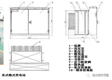

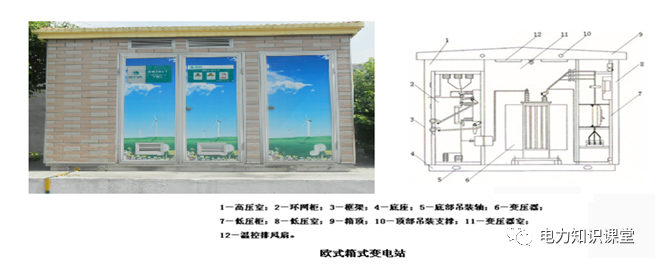

箱式变电站
(1)箱式变压站是一种将电力变压器和高、低压配电装置等组合在一个或几个柜体组成的整体,可以吊装运输的箱式电力设备。由于它结构紧凑、外观整洁、移动安装方便、维护量小等的特点,在城市电网建设中被大量采用。
(2)箱式变电站是因由多件单独设备根据用户需要组合,因此有各种形式和功能,根据其结构的不同可分为美式箱式变和欧式箱式变。
(4)箱式变压站的总体结构主要分为高压开关设备、变压器及低压配电装置三大部分。根据系统需要,高压开关可选用六氟化硫或真空断路器、环网开关、负荷开关加熔断器,还可在高压侧加装计量装置;低压侧一般安装有总开关及分路馈线开关,也有的只安装馈线开关,向低压终端用户直接馈电,还可装补偿电容器、计量装置等;配电变压器一般选用油浸式或于式变压器。高压开关设备所在的室一般称为高压室,变压器所在的室一般称为变压器室,低压配电装置所在的室称为低压室,这三个室在箱式站中可有“目”字型布置和“品”字型布置。

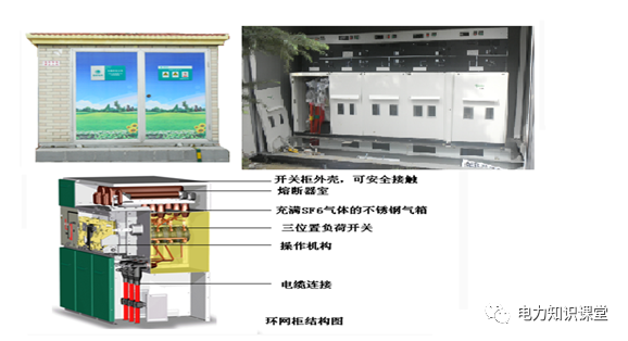

环网柜
环网供电技术以其独特的优越性在城网配电系统中广泛采用,城市电网结构逐步由双射网向单环网以及双环网供电方式过渡。环网柜也就成了环网供电和终端供电的重要开关设备。
环网柜是一组高压开关设备装在钢板金属柜体内或做成拼装间隔式环网供电单元的电气设备,其核心部分采用负荷开关和熔断器,具有结构简单、体积小、价格低、可提高供电参数和性能以及供电安全等优点。它被广泛使用于城市住宅小区、高层建筑、大型公共建筑、工厂企业等负荷中心的配电站以及箱式变电站中。
环网柜设置:
1)户外环网单元安装在受条件限制不能设置开关站和末端用户较集中的地区,用于电缆线路的分接负荷和分段、联络。
2)户外环网单元一般采取两路电缆进线、四路电缆出线,两路电源具备防火间隔。计划双射接线末端向双环网发展或地区用户较多时,可采取六路电缆出线,高压开关采用SF6绝缘和开断的环网负荷开关柜和全绝缘充气柜,不推荐产气和压气式负荷开关产品。每个独立的SF6气室配有SF6压力指示,并能实现低气压分合闸闭锁功能。

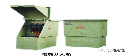

电缆分支箱
电缆分支箱用于连接两个以上电缆终端的封闭箱,以分配电缆线路的分支路的电力设备。它由2路至8路的进出线及其连接母线、电缆终端接头组成,能满足多种接线要求。其连接方式简单、扩展性强,具有耐腐蚀、免维护、安全可靠等特点,适应户内外各种运行环境。
1)电缆分支箱的作用
随着配电网电缆化进程的发展,当容量不大的独立负荷分布较集中时,可使用电缆分支箱进行电缆多分支的连接,因为分支箱不能直接对每路进行操作,仅作为电缆分支使用,电缆分支箱的主要作用是将电缆分接或转接。
1)电缆分接作用。在一条距离比较长的线路上有多根小面积电缆往往会造成电缆使用浪费,于是在出线到用电负荷中,往往使用主干大电缆出线,然后在接近负荷的时候,使用电缆分支箱将主干电缆分成若干小面积电缆,由小面积电缆接入负荷。这样的接线方式广泛用于城市电网中的路灯等供电、小用户供电。
2)电缆转接作用。在一条比较长的线路上,电缆的长度无法满足线路的要求,那就必须使用电缆接头或者电缆转接箱,通常短距离时候采用电缆中间接头,但线路比较长的时候,根据经验在1000M以上的电缆线路上,如果电缆中间有多个中间接头,为了确保安全,会在其中考虑电缆分支箱进行转接。
3)电缆分支箱广泛用于户外,随着技术的进步,现在带开关的电缆分支箱也不断增加,而城市电缆往往都采用双回路供电方式,于是有人直接把带开关的分支箱称为户外环网柜,但目前这样的环网柜大部分无法实现配网自动化,不过已经厂家推出可以配网自动化的户外环网柜了。这也使得电缆分支箱和环网柜的界限开始模糊了。
(2)电缆分接箱(分支箱)设置要求:
1)电缆分接箱不应接在主干环网上,接入总容量不应超过2000千伏安。
2)中压电缆分接箱应选用T接型,每座电缆分接箱可接入2~4 回,每回接入容量不应超过500千伏安。
3)分支箱内进线电缆应配置一组带电指示器,所有的出线应配置故障指示器;
4)分支箱内选用全绝缘的T头及相应的绝缘封帽,电缆头可带电触摸,具备验电接地条件;
5)箱体采用不锈钢外壳(厚度≥3毫米)或SMC复合材料,长期保持良好的外观颜色和防腐能力。
