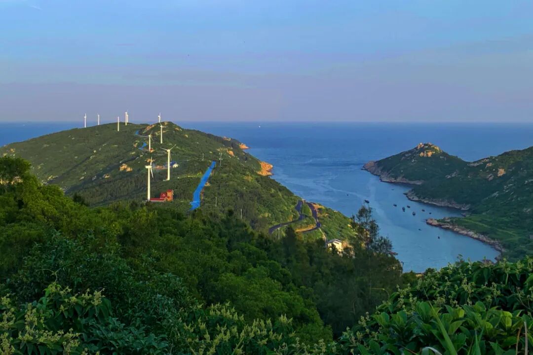

目前,浙江短路电流呈现出主网短路电流超标和局部区域短路电流不足并存的特征。在高压主网层面,浙江短路电流水平普遍偏高,尤其是在杭嘉湖等浙北区域以及特高压变压站附近,容易出现短路电流已接近或超过了开关的开断能力的情况。但是,在山区或海岛等偏远的中低压网络,也存在短路电流不足的场景。
温州南麂岛的风力发电设施|龚迪阳 摄
