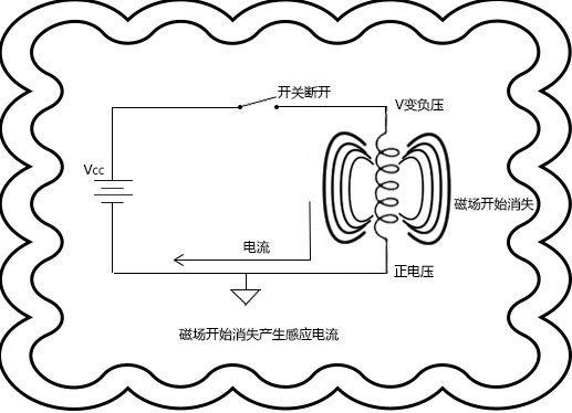

让电流流过导线的时候,就会在导线周围产生磁场,反过来,变化的磁场也可以产生电流。导线绕成的线圈之所以被称为电感,就是因为这个原因。当你给电感施加电流时,能量被作为磁场存储在电感中。这与橡皮筋拉伸可以存储能量是一样的道理。当断开电流时,电感会反抗,随着磁场的衰落(消失之前它处于变化之中),能量将被释放出来。磁场的衰落将在导线中感应一个电流(能量守恒,既不会凭空产生,也不会凭空消失)。

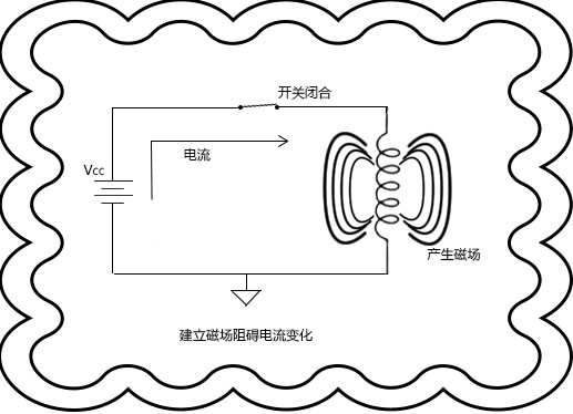

当开关处于闭合状态时,将有电流流过,于是磁场被建立起来了。根据前面所学的知识可以得出,是磁场"建立"的这个行为,在阻碍着电感中电流的变化。反过来也一样,如果我们断开开关,则磁场消失时的磁场变化,将试图维持电流在电感中继续流动。如果电流没有地方可去,那么电感上的电压降瞬间增高,然后在感应电流随着磁场下降而下降时快速消失。

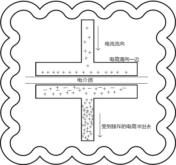

正如电感是聚集磁场的一种方法,电容是聚集电场的一种方法,电容是由两个积电板中间被一种不导电的材料分隔而构成的。这种不导电的材料称为电介质。
由于电介质的存在,电流不能流过电容,因此电荷都累积在电容的一侧,这就有点像很多人拥堵在一个路口的样子。
随着某种电荷在一侧堆积,电场建立起来,驱使电容另一侧的同类电荷纷纷逃离。当一切平静下来的时候,电容的两侧将拥有相同数量的异种电荷。以这种方式,电容在极板上储存起电荷、建立起电压。在确定的电场下,电容能够存储的电荷数量是极板面积的函数。电容能够建立的电压数值则依赖于电介质的间隙。
总之,电流产生磁场,电压产生电场。磁场能够储存能量,电场也能储存能量。当磁场消失时,它试图留住电流,当电场消失时,他试图留住电压。电压和电场时紧密相连的。
