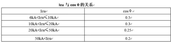

在实际的低压电网中,Icu的大小与短路回路的cosφ密切相关。在IEC 60947-2标准中给出了相关的表,具体见下表:
在IEC 60947-2标准中,规定Ics占Icu的比值序列为25%、50%、75%和100%。一般地,断路器的Ics占Icu的比值为50%~75%。

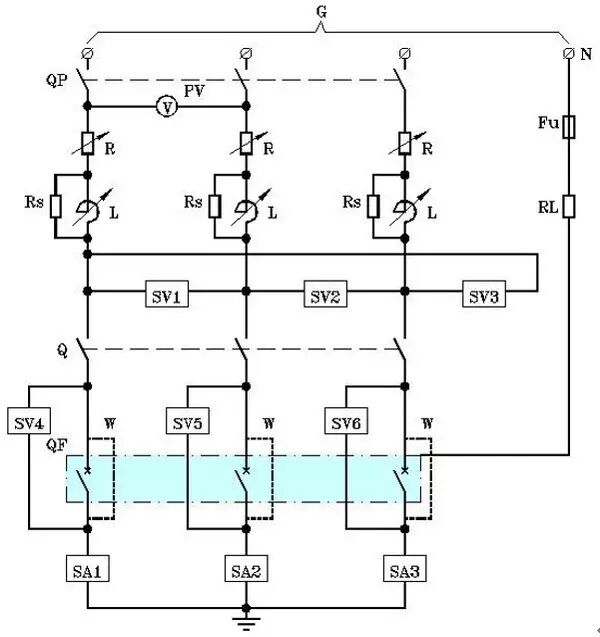

断路器短路接通和分断能力型式试验的试验线路见下图所示:
图中,G是电源;PV是电压测量装置;R是可调电阻;L是可调电抗器;Rs是分流电阻器;SV1~SV6是电压传感器;Q是接通电器;QF是被测断路器;W是整定用临时连接线;SA1~SA3是电流传感器;FU是熔断器;RL是限制故障电流的电阻器。
调整电路时用阻抗可以忽略不计的临时连接线W来代替被试断路器QF,连接线要尽量靠近QF的一次接线端子。调整可调电阻R和可调电抗L,使得从试验整定波形图上能确定某相的电流为预期接通电流。
在这里有一个关键因素,就是试验电路的功率因数。只有准确地测定了功率因数后才能根据GB14048.1或者GB7251.1换算出峰值系数n,然后进一步确定出峰值电流。
当试验电路调整好后,就用被测断路器取代连接电缆W,接着就可以进行短路接通和分断能力试验了。断路器的型式试验是按程序进行的,程序如下:

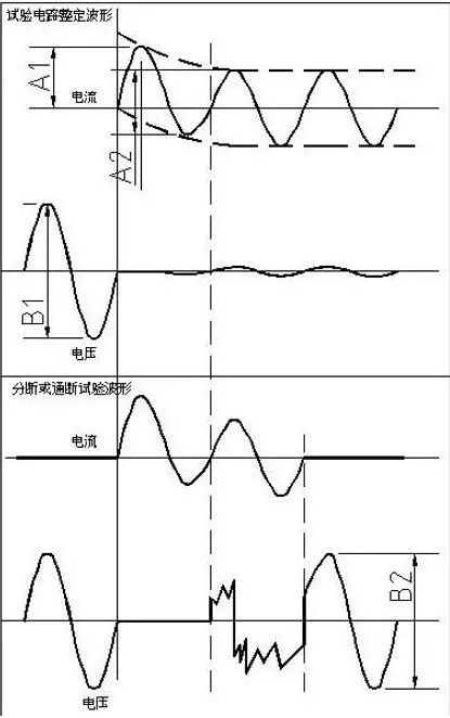

试验结果的图如下:
从上图的波形图中可以识别出断路器的短路接通能力Icm、断路器的极限短路分断能力Icu、断路器的运行短路分断能力Ics和断路器的分断能力Icn这四个参量。
例如,我们要测Icm,于是按照断路器的参数取短路电流值,记录下此时的波形,波形就能反映出具体的Icm参数。所以,对于每次的O和C,我们都要仔细去看它的波形,由此分析出断路器的具体参数和性能。
