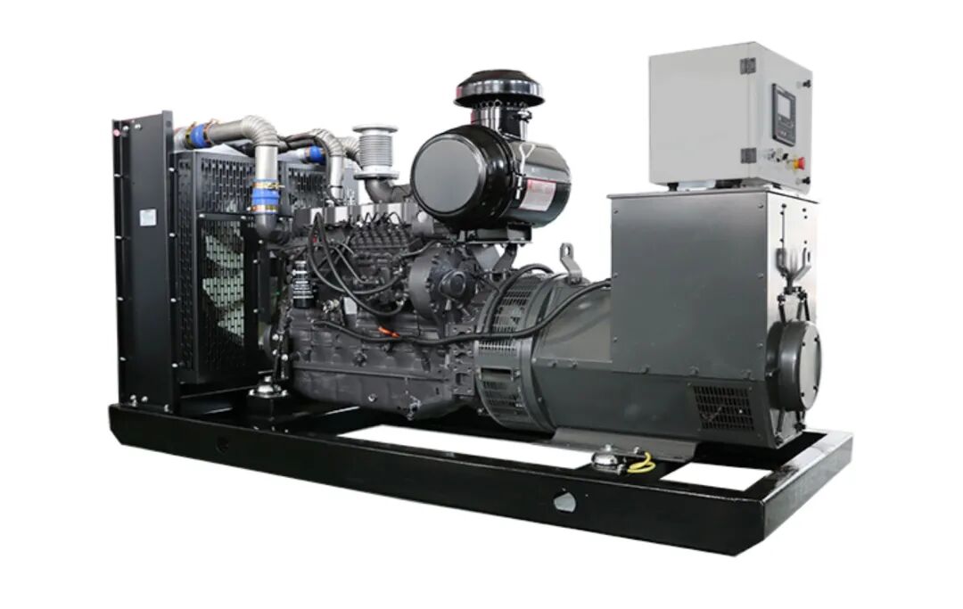

发电机的冷却方式有哪些?
1、空气冷却
空气冷却是一种风扇吹气方法,用冷空气吹柴油发电机组,发电机组定子和转子,从而实现设备的散热。冷空气吸取热量后变为热空气,在定子和转子之间的气息初汇合后,在经铁芯的风道排出,通过冷却器设备达到冷却的效果。被冷却后的空气再由风扇送入发电机内部循环使用,.终以达到散热的目的。空气冷却的方法一般适用于中、小型同步柴油发电机组。
2、氢气冷却
氢气冷却由氢气作为冷却介质制成,氢的散热性能优于空气的散热性能,大部分大型汽轮机发生器组使用氢气冷却。
3、水冷却
。水冷却的实现是通过采用定子,转子双水内冷的方法。定子水系统的冷水外部水系统通过水管流至装在定子几座上的进水环,在分别经绝缘管流向各个线圈,吸收热量后再经绝缘水管汇总到装在机座上的出水环,通过这一过程,外部的水系统被排出以冷却。柴油发电机厂家指出,由于水的散热性能和空气、氢气相比要较高,所以在现代工业建设中,水冷却方式被使用的更为广泛,被许多的大,中,型发电机厂家的发电机组所采用。
