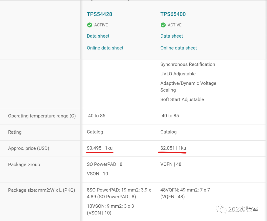

然而,我们都知道,俗话说一分钱一分货,这么好用的东西,价格自然是比普通器件贵不少的,我们随便找两个规格相近器件做个对比:
普通DC-DC和数控DC-DC价格对比
可以看到,左边的普通 DC-DC 器件比右边的数控 DC-DC 器件贵了 4 倍,这个成本增加的幅度可是相当可观。那么,如果可以通过某些技术手段,让普通 DC-DC 也可以实现输出电压可调,从而替代数字控制的 DC-DC,是不是可以节约不少钱呢?是不是就可以升职加薪迎娶白富美了呢图片?虽然升职加薪迎娶白富美的机会渺茫,但是作为有追求的研发攻城狮,我还是想深入探究一下这个有意思的想法。本文将着重分析如何通过普通的 DC-DC 实现数字电压调整功能。

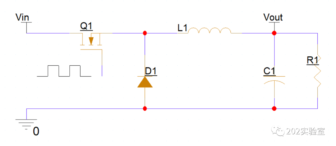

为了描述如何实现 DC-DC 的输出电压调节,下面简要介绍下 DC-DC 的工作原理。下图是 Buck 型(降压型拓扑)DC-DC 的原理图框图:图片
如图所示,Buck 型 DC-DC 主要由开关器件 Q1,储能器件 L1,C1 和续流二极管 D1 构成,图中 R1 为负载电阻。开关器件受控制电路的 PWM(脉冲宽度调制)信号所控制,执行周期性的开关动作。当 Q1 打开时,电流通过 Q1 对电感 L1 和电容 C1 充电储存能量,同时对负载 R1 供电;一段时间后,开关 Q1 将被关闭,这时候外部电源将被切断,此时,电感储存的能量将被释放出来,二极管 D1 的存在,为电感和负载电流提供了回路,使电感和负载中的电流得以连续。通过如此往复的开关动作,负载上就可以获得一个被调整过的平均电压值。通过一些资料我们知道,当 Buck 电路工作在 CCM(持续导通模式,电感电流不存在 0A 的情况)时,Vin 与 Vout 满足如下规律:
上式中   为 PWM 信号的周期,  为开关打开的时间, ,为 PWM 信号的占空比。也就是说,Buck 型电路通过控制开关电路的占空比,实现了输出电压的控制。

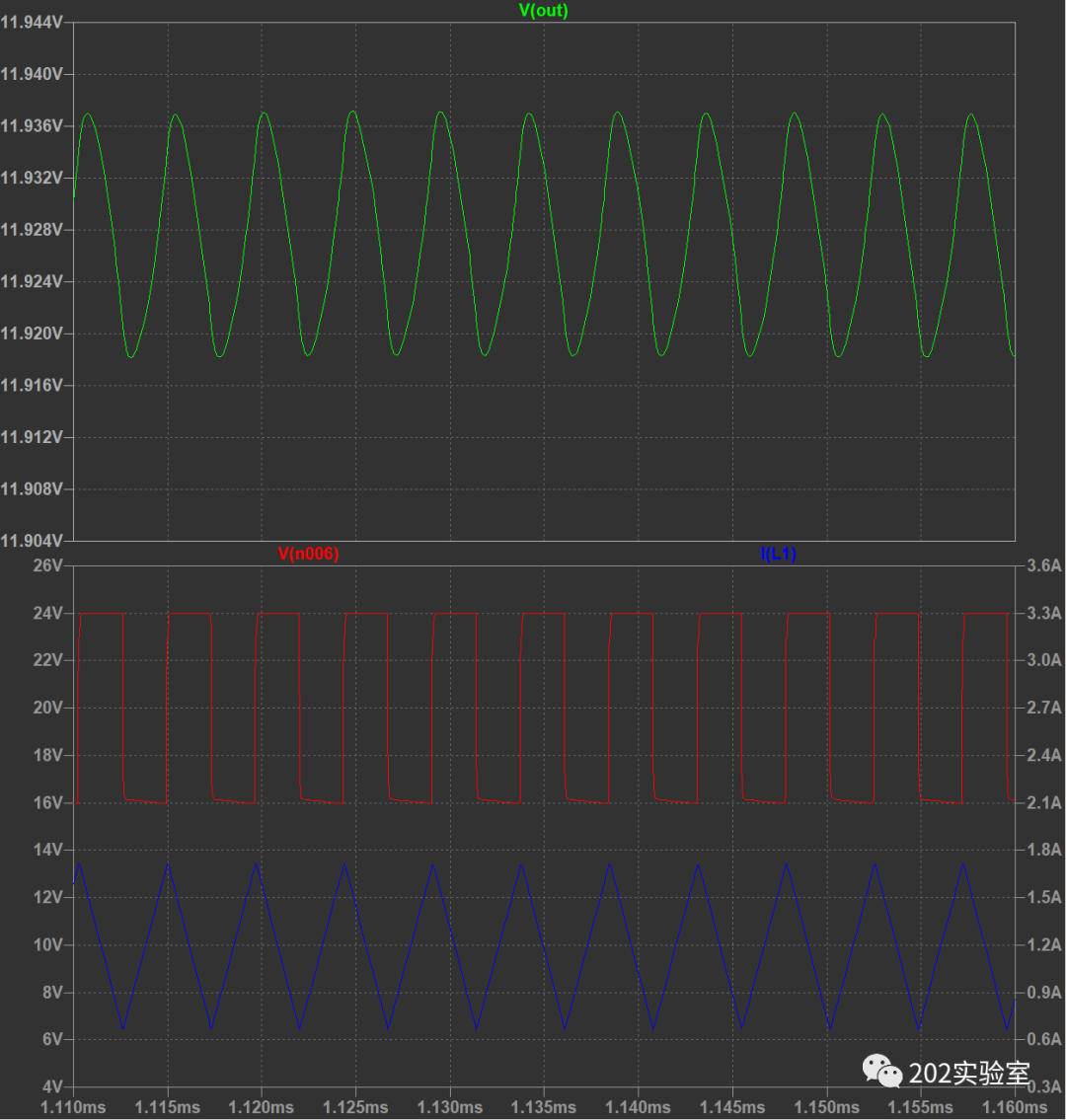

通过下图 DC-DC 的仿真波形,可以看到 PWM 波形、电感电流、电源纹波之间的关系(注意,由于 LTC3864 使用了 P-MOSFET,因此 PWM 的高电平实际上对应于 MOSFET 的关断周期):

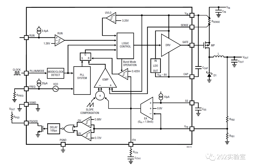

我们再来看看实际的 Buck 型 DC-DC 器件的框图,下图是 LTC3864 的内部框图:图片
由于实际器件的功能更加丰富,实际器件的控制电路比简图要复杂的多,但其基本框架确是一致的。上图中新出现了两个器件:  和  ,这两个器件用于为 LTC3864 提供电压反馈,并设置该器件的输出电压。输出电压与这两个电阻的关系为:
其中: ,为 LTC3864 的参考电压。
通过框图可以发现,通过分压电阻得到的反馈电压,进入芯片后输入到内部的误差放大器的反向端,误差放大器的同向端被固定接在 0.8V。假如某些原因导致了输出电压的上升,那么误差放大器的负输入端电压将上升,误差放大器的输出端电压将降低,从而形成负反馈控制,此控制信号将通过内部控制逻辑进而使 PWM 信号的占空比降低,从而使输出电压回落。误差放大器其实就是一颗运放,由于工作在线性状态的运放满足虚短规律,因此芯片   端的电压将由两个反馈电阻和芯片的控制环路使之始终维持在 0.8V。

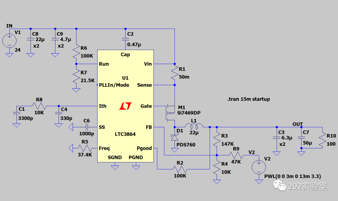

实现 LTC3864 输出电压可调的电路如下图所示:
输出可调的LTC3864原理图
该电路与 LTC3864 的常规用法几乎一致,唯一增加的部分是 V2 和 R9。其中,R3、R4 为反馈电阻,V2 为一模拟的 DAC 电压源,此电压通过电阻 R9 加到 LTC3864 的反馈端。
如果 R2 和 V2 不存在,我们知道此时的输出电压为:
加上 R9 和 V2 以后该如何计算呢?
令 FB 脚的流入电流为  ,对 R3、R4、R9 的交叉点,使用 KCL 定律,可得:
对上式左边通分,再去分母,并做合并整理,可得:
观察等式右边,由于当电路确定时,  就为常数,因此令:
可将上式简化为:
也即:
实际控制输出电压   时,控制变量为  ,通过这个公式就可以知道,在 R9 选定的条件下,就可以通过   的电压控制   的输出,由于   前面的负号,可以知道,  与   具有负的线性关系。
另外,由于   通常很小(百 nA 级或更小),因此一般可以忽略   的影响,可以简化   的计算。是否可以忽略取决于具体的芯片参数(比如 LTC3864 最大为 50nA)和要求的精度。

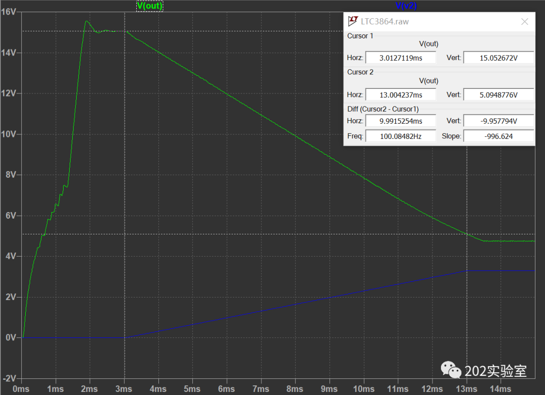

根据以上的理论分析,笔者搭建了对应的电路模型,并做了仿真验证,仿真的原理图已经在上面的贴图中有给出。注意其中   的参数设置,由于 DC-DC 的缓启动,在 0-3mS 时设置 V2 的输出为 0,不做调节动作。当 DC-DC 的输出稳定后,设置 3-13mS 时   的输出电压从 0V 递增到 3.3V。下图为仿真结果:
LTC3864数字可调仿真结果
可见,从 3mS 开始,控制电压   开始上升,而输出电压   则相应的同步下降。通过光标可知,此电路实现了 LTC3864 输出电压从 5V 到 15V 输出的连续可调。
