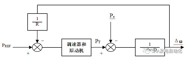

电力系统综合的一次调节特性是系统内所有发电机和负荷的一次调节特性之总和,具有一次调节作用的电力系统模型如图1所示:
图1  具有一次调节作用的电力系统传递函数方框图
从图1可以看出,由于具有一次调节作用的电力系统中存在发电机的转速(即系统频率)的负反馈调整环节,将起到稳定系统频率的作用。

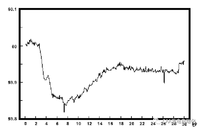

  (1)一次调节对系统频率变化的响应快,根据IEEE的统计,电力系统综合的一次调节特性时间常数一般在10秒左右。
(1) 由于发电机的一次调节仅作用于原动机的阀门位置,而未作用于火力发电机组的燃烧系统。当阀门开度增大时,是锅炉中的蓄热暂时改变了原动机的功率,由于燃烧系统中的化学能量没有发生变化,随着蓄热量的减少,原动机的功率又会回到原来的水平。因而,火力发电机组一次调节的作用时间是短暂的。不同类型的火力发电机组,由于蓄热量的不同,一次调节的作用时间为0.5到2分钟不等。

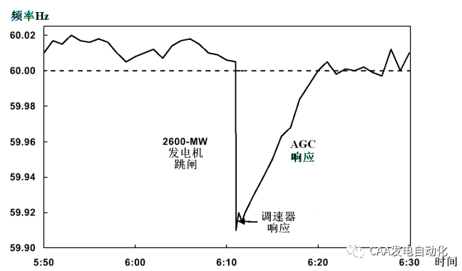

图2显示了北美西部互联电力系统在一台1040Mw发电机跳闸时,在一次调节的作用下,系统频率变化的情况。

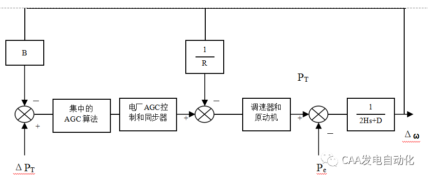

由于发电机组一次调节实行的是频率有差调节,因此,早期的频率二次调节,是通过控制调速系统的同步电机,改变发电机组的调差特性曲线的位置,实现频率的无差调整。但未实现对火力发电机组的燃烧系统的控制,为使原动机的功率与负荷功率保持平衡,需要依靠人工调整原动机功率的基准值,达到改变原动机功率的目的。随着科学技术的进步,火力发电机组普遍采用了协调控制系统,由自动控制来代替人工进行此类操作。在现代化的电力系统中,各控制区则采用集中的计算机控制。这就是电力系统频率的二次调节,即自动发电控制(AGC)。具有频率二次调节作用的电力系统的模型如图3所示
图3 频率二次调节模型框图

1. 由于响应时间的不同,频率二次调节不能代替频率一次调节的作用;而频率二次调节的作用开始发挥的时间,与频率一次调节的作用开始逐步失去的时间基本相当,因此,两者在时间上配合好,对系统发生较大扰动时快速恢复系统频率相当重要(见图2-7)。
