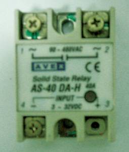

从维基百科查询,固态继电器(Solid StateRelay,缩写:SSR)是由半导体控制负载流经固态开关的无接点继电器,输入端系利用发光二极管、光敏晶体管、功率晶体等半导体电路所组成光耦合器,经内部控制电路触发输出端的硅控整流器(SCR)或双向硅控整流器(TRIAC)进而导通负载电流,因此可以接受低压直流或交流信号输入之后,进而导通高压、高功率之输出电流,具隔离输出入及控制高功率输出电流之效果。
  百科文章内也提到,一些SSR也包含了突波吸收线路以减少由负载电流中断所产生的火花及电弧。虽然组件中半导体能散热,但是SSR还是经常需要装在散热片装置上以降低温度。SSR通常使用在传统电磁继电器在快速ON/OFF周期时容易损坏的环境,一般用SSR有高达10万次开关生命周期,可用于取代一般传统电磁继电器。

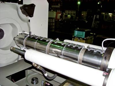

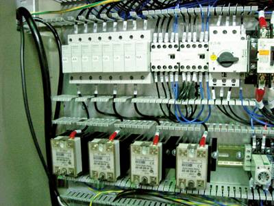

  台中精机将SSR使用在射出成型机料管温度控之用途,在料管温度控制上,料管电热区分恒温、射嘴、一段、二段、三段。料管的电热热能由该段的电热片所提供。电热片的规格一般是使用单相220V电压,单相220V电源,有两条电线,其中一条是SSR(固态电磁接器处),此相做为此电热片的ON/OFF开关控制;另外一相电源则藉由瞬断保险丝达到电路保护效果。

射出机控制盘上之SSR

  在不同的电热段数,其工作负荷程度不同。在恒温、射嘴段,因为射嘴接触相对低温的模具(例如50~100度C等),而且模具端通常有冷却水,所以恒温段或射嘴段的热,会迅速被模具端带走,因此此段的SSR的工作频率比较高;一段、二段电热片在料管中间,热相对被带走比较少,所以,工作频率比较低;第三段电热,是塑料入料口段,相对低温的塑料会大量吸热,而且为了避免第三段高温传递到射座后段,所以会有冷却水环,冷却水环也会带走大量热能,所以第三段的工作频率也是比较高。

  由以上介绍可知,SSR扮演射出机塑料熔融的关键角色,所以必须给予适当的保护,才能避免射出机的停机损失。SSR的损坏通常有两种,第一是开关使用已经到达寿命极限;或者是电路中有短路造成SSR继电器的烧毁;以及由于SSR工作中会产生热能,如果散热不良,也会造成降低使用寿命。
  对于上述的SSR故障原因,首先在射出机电路设计上,在电热的两相皆设置瞬断型保险丝,如果电路上有短路时,可以让瞬断型保险丝先行熔断,不损伤SSR。其次,对于SSR的散热,则需注意电气箱风扇与滤网的良瓢,如果有脏污阻塞,或是损坏时应立即将该问题排除。在SSR规格选用上,一般都考虑多种因素,包括电源突波的耐受力,安全规范等重要因素,所以使用者应使用原厂的SSR(固态电磁接触器),以延长使用寿命,减少故障,降低停机损失。
