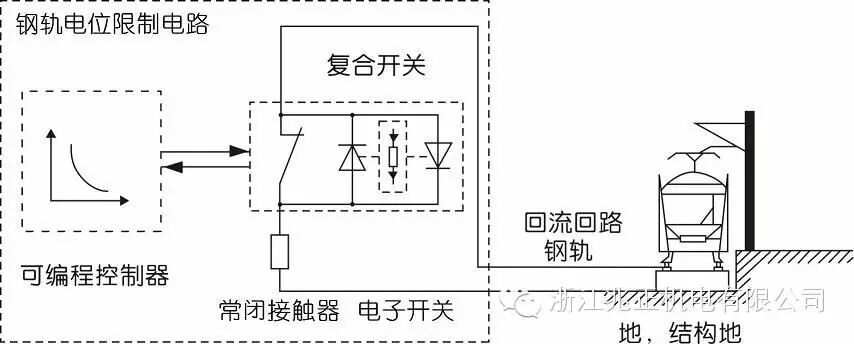

    接触器在轨道交通中钢轨电位限制电路中的使用情况如下:
    根据轨道交通设计要求,钢轨在轨道交通中起到列车电流负回流线的作用,钢轨必须采用悬浮地的方式安装。供电区间轨道交通正常工作时,接触器的线圈一直处于上电状况,接触器常闭主触头一直是打开的,有列车通过时,会在该区间的回流轨上产上一个对地的电位差,钢轨电位会逐渐升高,当钢轨电位上升到一定高度时,控制系统使复合开关接通,将钢轨电位拉低到安全电位,接通瞬间开关设备最高要承受50KA,250ms的短路电流。
    复合开关的性能取决于接触器、电子开关的性能及两者参数的配合。电子开关总要早于接触器接通电路,任何一方接通能力的提高均可减小系统对另一方的压力;接触器主触头快速闭合,便于系统控制分流流经电子开关电流的时间,两者阻抗的不同使最终电流大部分流经接触器。复合开关对接触器的要求是尽可能高的接通能力、尽可能短的触头动作时间、满足轨道交通的额定绝缘电压和足够的发热电流。

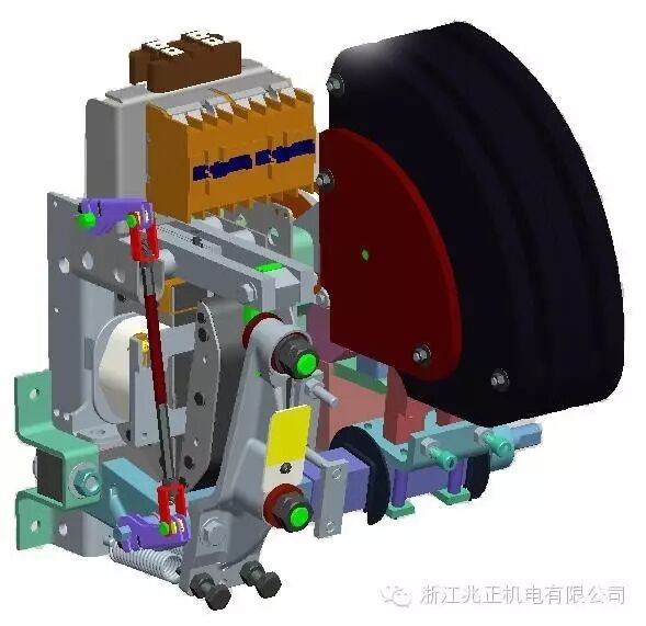

    本公司生产的ZZC6 1250/01DH单极常闭直流接触器完全可以满足轨道交通中,钢轨电位限制开关的要求。图片
    接触器的主要特点是:
    1.直流接通能力强:
    通过20KA,100ms试验;
    与电子开关组成的复合开关通过50KA,250ms试验。
    2.触头闭合快:
    直流或交流从线圈电路断开到触头闭合的时间为24 ms;
    3.额定绝缘电压Ui  1800V,额定冲击耐受电压Uimp  12000V。
    接触器主要性能
型              号  ZZC6 1250/01 DH
额定工作电流   Ie A       DC1
Ue≤440V  θ≤40℃
1250
约定自由空气发热电流Ith A  1250
额定绝缘电压Ui V 1800*
额定冲击耐受电压Uimp  V  12000*
接通短时耐受电流
接通短时耐受电流(与电子开关并联)
20KA  100ms*
50KA  250ms*
最大操作频率    工作循环/小时  150
线圈上电到触头断开的时间ms 60
线圈失电到触头闭合的时间(DC) ms  24
电寿命 万次  10*
机械寿命 万次  100*
重量 kg  37.0
