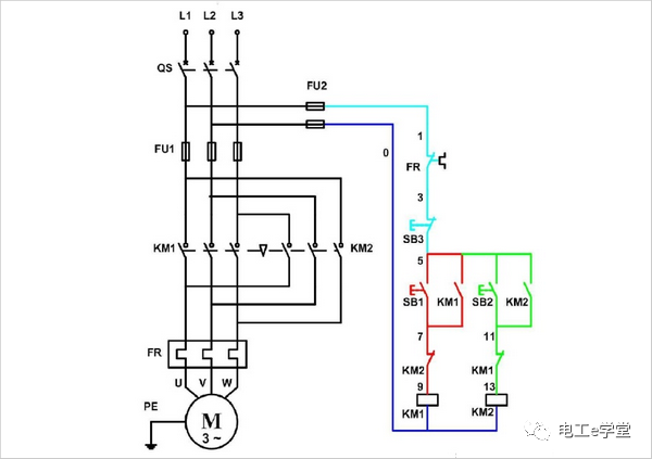

前几天在跟新入行的电工练习电机正反转控制电路接线,说到双重互锁的时候,他突然问我一个问题,正转接触器断电(反转接触器通电)瞬间,它们的常开点和常闭点既然是同时动作的,在动作的一瞬间,主电路会不会有短路的危险?

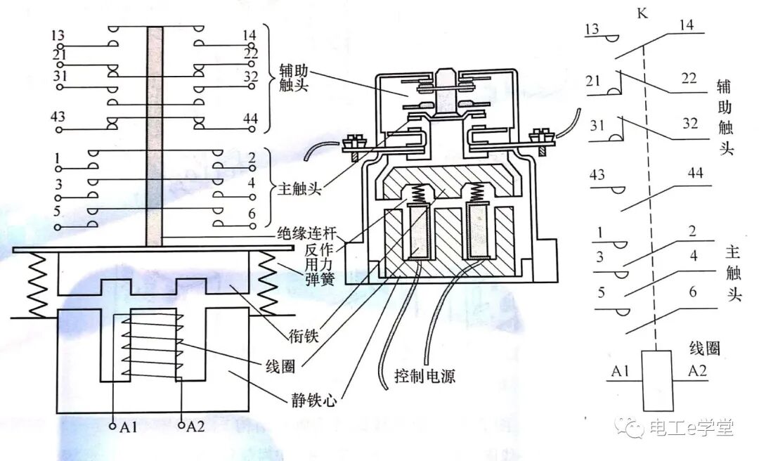

接触器基本原理就是磁铁引力和弹簧弹力起作用
这确实也是我当年的疑问,老电工肯定认为是个非常简单的、不值一提的问题,但对于新鸟来说,把它弄清楚很重要。
答案是,动作肯定是同时动作的,但是起作用还是有先后顺序的,简单的说,就是常闭点先断开,然后才是常开点闭合。
在接触器通电时,常闭点断开先发挥作用,然后常开点闭合起作用;在接触器断电瞬间,吸合的常开点先断开先起作用,分离的常闭点后起作用。
也就是说,不论是常开点还是常闭点,接触器的先起作用的永远是当时结合的两个触点先分离。

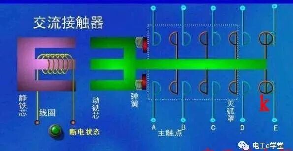

接触器的触电离、合的先后顺序
看着图就很好理解了,图中是交流接触器的断电状态,辅助动触点K与常闭静触点接触,与常开静触点D分离,此时是正常的常闭通路、常开断路。当接触器线圈通电时,动铁芯被静铁芯吸引,向左移动,此时K点先与E点分离,经过很短的行程后与D点接触,常闭点先断路,然后常开点通路。由于时间很短,就给了人同时动作的错觉。
互锁电路是最能体现动作先后顺序的
实际电路中的应用,正反转电路中接触器互锁,正转和反转的常闭点分别串联接到对方控制线圈,如果正在正转,反转接触器通电时,一定是互锁的KM2常闭点先断开,而后主触点吸合,这样才能确保不会因为同时接通而发生短路。
