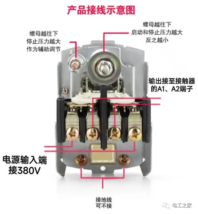

家用无塔供水压力开关有数显和机械式弹簧调压式的。数显式的价格贵,控制接线比较多,而机械式的无塔供水压力开关需要配一个压力罐,它出厂默认0.14MPaMPa(1.4~2.8bar),低于1.4bar启动,高于2.8bar停止(可在一定范围之内微调)。这种压力开关的①②是一组触头,③④是一组触头,水压低时它们两者之间都是常闭触点,当水压达到最大时,它们两者之间就变成了常开触点,这样就相当于一个两组的继电器。但它可以控制最大功率为1.5KW的额定电压为220V的单相交流电动机。适合家用功率不大的单相交流电动机供水使用。

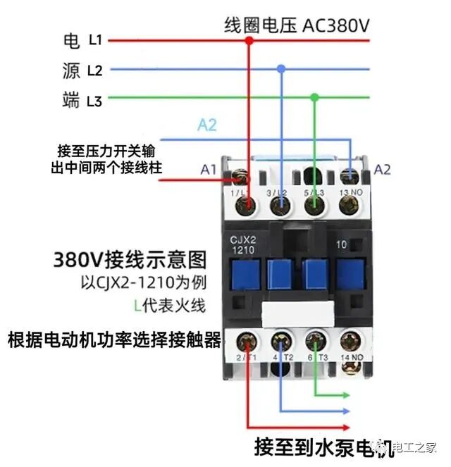

如果要使用这种压力开关控制带载功率比较大的三相交流电动机,得配置一个适合对应功率大一点的三相交流接触器,并且要求交流接触器的吸合线圈电压为380V,另外还要有三相断路器(它也要根据电动机额定功率配置大1.25倍的)。

三相交流电源L1、L2、L3首先接断路器的上输入端,下端接到下图中的电源端的L1、L2、L3,这些可以接在交流接触器的输入端的1、3、5,它的输出端是2、4、6,再将它们接到三相交流电动机的接线盒中即可,如果接反了供水会小,则可以随便更换电动机的两相导线即可改变供水压力。
交流接触器吸合线圈一般都是标注为A1、A2,可以将接至压力开关②、③接线端子上,再将压力开关的①、④两个接线端子接到交流接触器的输入端子的L1、L2中即可。
