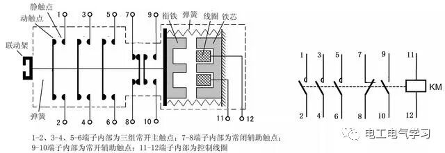

结构、符号与工作原理

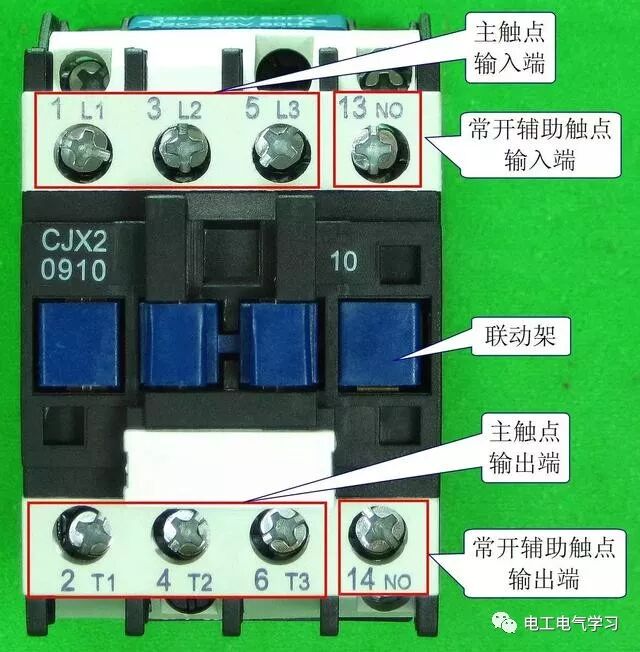

交流接触器的结构及符号如下图所示,它主要由三组主触点、一组常闭辅助触点、一组常开辅助触点和控制线圈组成,当给控制线圈通电时,线圈产生磁场,磁场通过铁芯吸引衔铁,而衔铁则通过连杆带动所有的动触点动作,与各自的静触点接触或断开。交流接触器的主触点允许流过的电流较辅助触点大,故主触点通常接在大电汉的主电路中,辅助触点接在小电流的控制电路中。

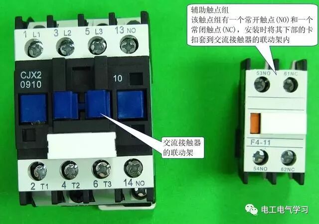

有些交流接触器带有联动架,按下联动架可以使内部触点动作,使常开触点闭合、常闭触点断开,在线圈通电时衔铁会动作,联动架也会之运动,因此如果接触器内部的触点不够用时,可以在联动架上安装辅助触点组,接触器线圈通时联动架会带动辅助触点组内部的触点同时动作。

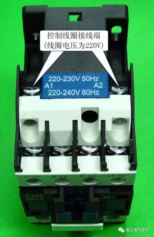

外形与接线端
下图是一种常用的交流接触器,它内部有三个主触点和一个常开触点,没有常闭触点,控制线圈的接线端位于接触器的顶部,从标注可知,该接触器的线圈电压为220~230V(电压频率为50Hz时)或220~240V(电压频率为60Hz时)。
安装辅助触点组
下图左边的交流接触器只有一个常开辅助触点,如果希望给它再增加一个常开触点和一个常闭触点,可以在该接触器上安装一个辅助触点组(在图的右边),安装时只要将辅助触点组底部的卡扣套到交流接触器的联动架上即可。当交流接触器的控制线圈通电时,除了自身各个触点会动作外,还通过联动架带动辅助触点组内部的触点动作。

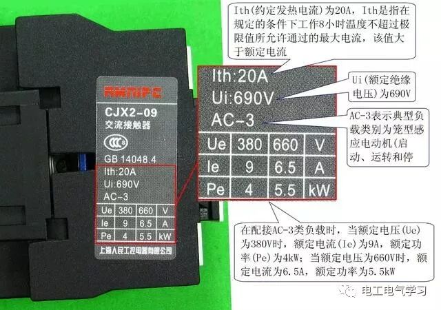

铭牌参数的识读
交流接触器的参数很多,在外壳上会标注一些重要的参数,其识读如下图所示。

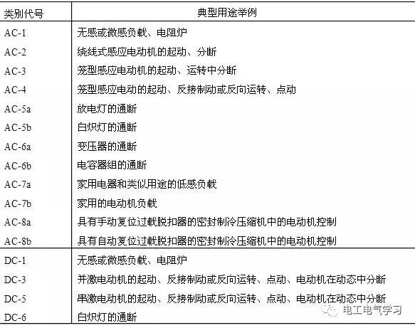

不同的电气设备,其负载性质及通断过程的电流差别很大,选用的交流接触器要能适合相应类型负载的要求。下表为接触器和电动机启动器(主电路)的使用类别代号与典型用途举例。

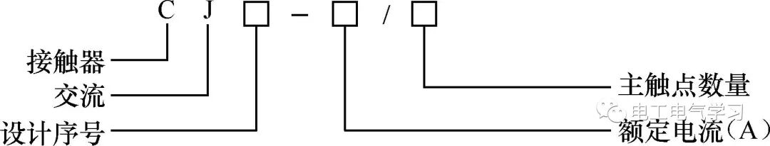

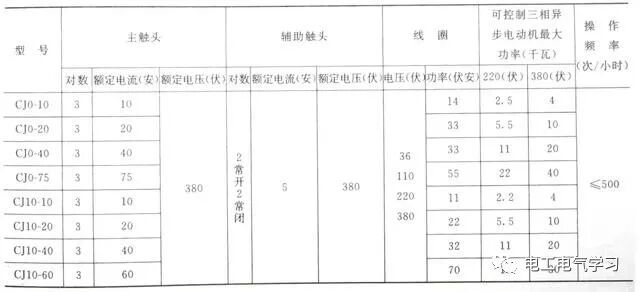

型号与参数
交流接触器的型号很多, CJ0、CJ10系列交流接触器较为常用,其有关参数见下表。

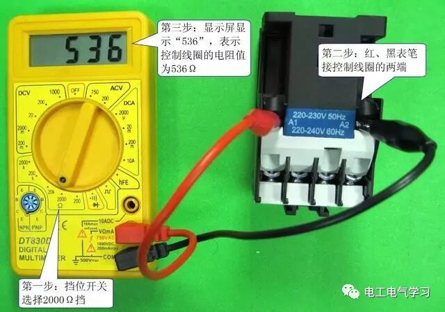

接触器的检测

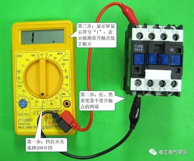

接触器的检测使用万用表的电阻挡,检测过程如下:
①常态下检测常开触点和常闭触点的电阻。下图为在常态下检测交流接触器常开触点的电阻,因为常开触点在常态下处于开路,故正常电阻应为无穷大,数字万用表检测时会显示超出量程符号“1”或“OL”,在常态下检测常闭触点的电阻时,正常测得的电阻值应接近0Ω。对于带有联动架的交流接触器,按下联动架,内部的常开触点会闭合,常闭触点会断开,可以用万用表检测这一点是否正常。
②检测控制线圈的电阻。检测控制线圈的电阻如下图所示,控制线圈的电阻值正常应在几百欧,一般来说,交流接触器功率越大,要求线圈对触点的吸合力越大(即要求线圈流过的电流大),线圈电阻更小。若线圈的电阻为无穷大则线圈开路,线圈的电阻为0则为线圈短路。

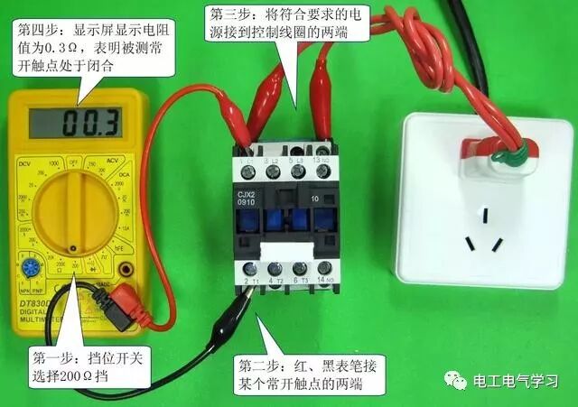

③给控制线圈通电来检测常开、常闭触点的电阻。下图为给交流接触器的控制线圈通电来检测常开触点的电阻。在控制线圈通电时,若交流接触器正常,会发出“咔哒”声,同时常开触点闭合、常闭触点断开,故测得常开触点电阻应接近0Ω、常闭触点应为无穷大(数字万用表检测时会显示超出量程符号“1”或“OL”)。如果控制线圈通电前后被测触点电阻无变化,则可能是控制线圈损坏或传动机构卡住等。

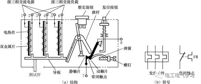

热继电器
热继电器是利用电流通过发热元件时产生热量而使内部触点动作的。热继电器主要用于电气设备发热保护,如电动机过载保护。
热继电器由电热丝、双金属片、导板、测试杆、推杆、动触片、静触片、弹簧、螺钉、复位按钮和整定旋钮等组成。只有流过发热元件的电流超过一定值(发热元件额定电流值)时,内部机构才会动作,使常闭触点断开(或常开触点闭合),电流越大,动作时间越短。热继电器的发热元件额定电流可以通过整定旋钮来调整。
