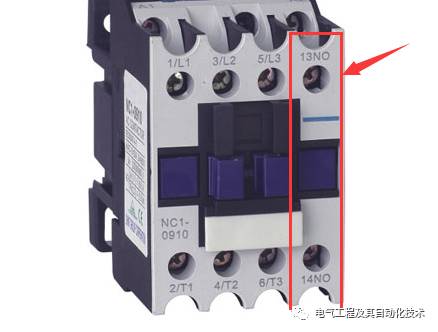

一、区分方法:
NO:后面字母是“O”是,OPEN,打开的意思;
NC:后面字母是“C”是,CLOSE,关闭的意思。
  所以我们再应用接触器的时候就不用拿万用表去量哪个是常开,哪个是常闭了,知道这两个符号的意思,一开就知道常开常闭往哪里接线了,OK!

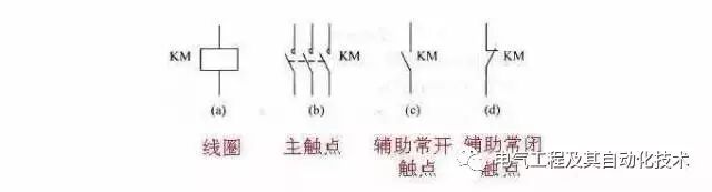

二、在电气图中如何应用及表示方法
        对于交流接触器的触头系统而言,所谓“常开”、“常闭”是指电磁系统未通电时触头的状态。二者是联动的,当线圈通电时,常闭触头先断开,常开触头后闭合;线圈断电时,常开触头先断开,常闭触头后闭合。
  常开是接触器线圈在没有得电时,接触器处于自然状态下辅助触点没有导通的触点,通常用NO表示,常开的开是断开,常闭则是自然状态下辅助触点处于导通状态的触点,通常用NC表示,常闭的闭是接通。
