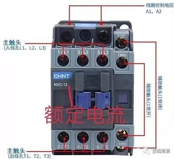

我们先来看接触器的外形和构成,如图
图1

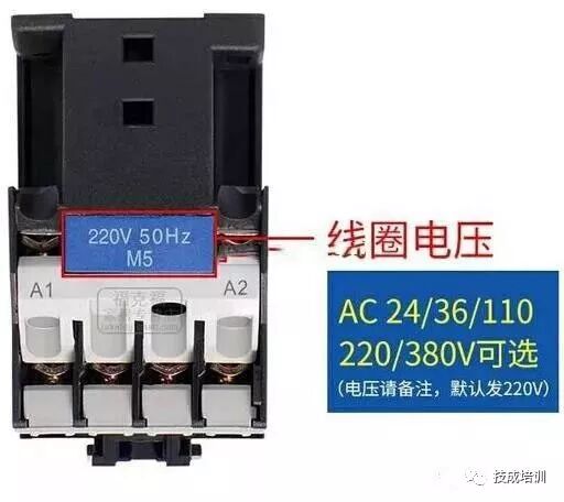

如图1所示,接触器共有六个主触点,1,3,5为输入端(入线孔),2,4,6为输出端(出线孔),这个接触器的主触点的额定电流为12安,A1,A2为接触器线圈的两个接线点,在接触器的主触点的稍下方。A2有有两个接点,我们在运用的时候随便接哪一个都行,它里面是联通的。线圈接线不分零火。在选择的时候注意接触器的线圈电压,如图2。
图2

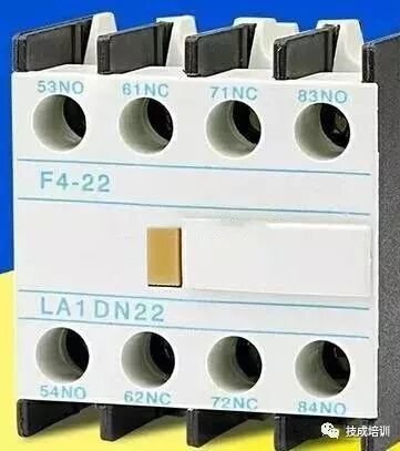

图1这一款接触器它自带两个辅助触点,一个常开辅助触点NO,一个常闭辅助触点NC,但是有些小型的交流接触器只有一组辅助触点如图3。

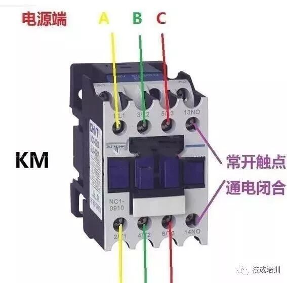

在自带的辅助触点不够用的情况下,我们就要增加积木式的辅助触头如图4。

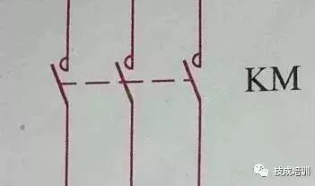

下面我们看一下接触器在线路中是用什么方式表现出来。图5是接触器主体在线路中的符号表示,
图5
图6是常开点,
图6

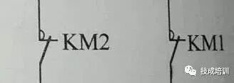

图7是常闭点
图7
