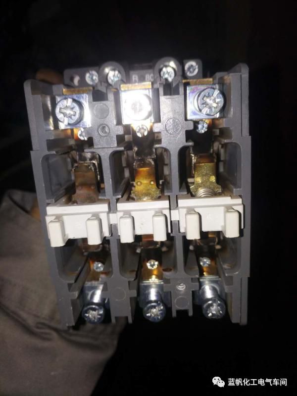

18.4.24、25 分别检查两台设备接触器,触头均存在灼烧现象。将两台设备主接触器及角接触器由AX115更换为AX150。
18.12.21 C201B角接触器及星接触器烧毁,更换AX115及AX95。
18.12.28 C201A打开配电箱检查,接触器触头基本烧毁。

18年12月22号上午电气主管蒋兴通过查看损坏接触器照片后认为,接触器触头烧坏现象应该是“拉弧”所致
不该是接触器容量不够发热导致。最后经过讨论认为可能现场压缩机设备启动加卸载工况可能存在问题,导致启动电流过大“拉弧”将接触器触头烧毁。

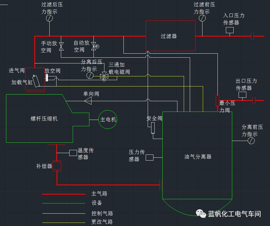

12月25号通过与工艺设备员李东亮沟通得知,压缩机进气阀的控制气路存在腐蚀堵塞导致压缩机停机后,进气阀无法关闭或者关闭很慢情况,清理后已正常。通过检查并发现控制气路存在连接错误,对两台设备气路进行了更改。
12月26号通过与工艺设备员李东亮共同进行实验发现。在控制气路恢复原状时,压缩机会出现电机星型启动4S后压缩机进气阀就已经全部打开进行加载运行。并且电机转速有所下降并伴随沉闷声音,再过8S后转为三角形运行,电机开始达到全速并且声音变为正常。
 在控制器气路调整后,电机首先经过12S星型启动过程再转为三角形运行,再延时8S后加载电磁阀打开,压缩机进气阀全部打开进行加载运行。整个过程电机声音及转速均正常。

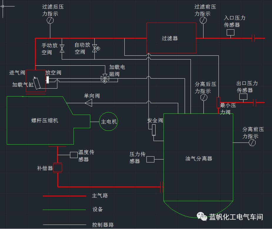

                    压缩机启动控制流程
                     压缩机控制流程
设备更改前的气路控制流程图
                设备更改后的气路控制流程图
由更改前后的控制气路图来看,不难看出更改前的压缩机进气阀没有得到加载电磁阀的控制,控制气源是直接来自油气分离器内部压力。当压缩机在星三角启动过程中,压缩机通过进气阀的小孔进气来建立起的油循环的初级压力,已经足以打开进气阀门。所以最终导致压缩机在星三角还未启动完成时,压缩机进气阀门提前打开使得电机带载启动。

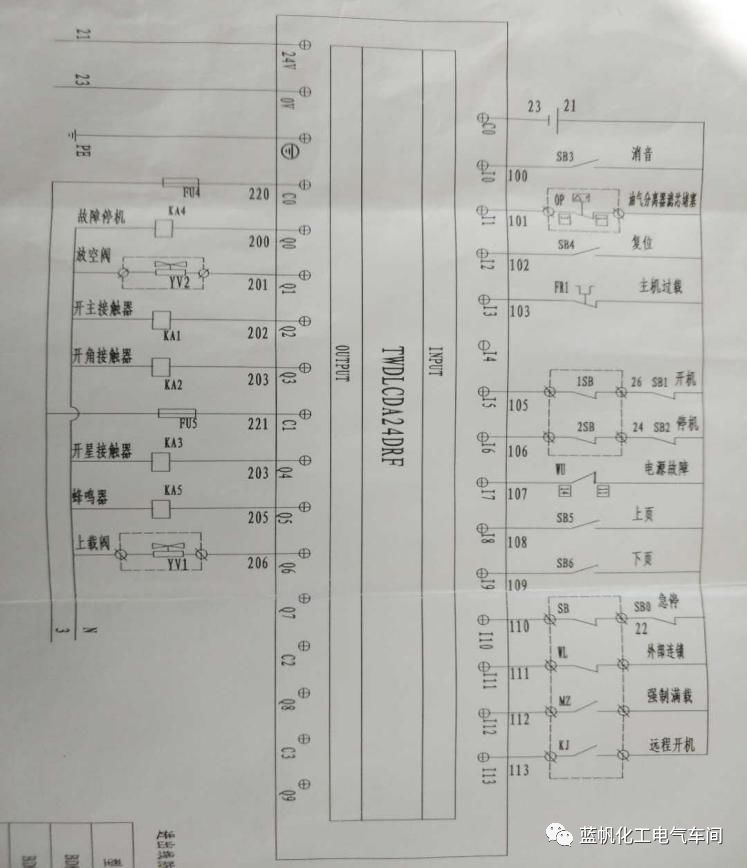

                    电气控制图
通过电路图来看,在电机星型启动过程中热继电器是被KM3辅助触点短接的。所以整个启动过程未能得到热继电器的保护。

2、 通过接触器故障照片现象来看,烧毁现象为大电流拉弧烧毁。
