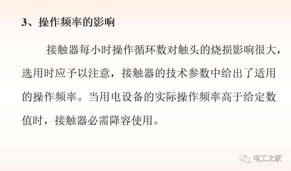

交流接触器是电力控制电路中常用的电气元器件,相信很多的电力作业人员都很了解,而且会经常使用,但是一般来说,电力技术人员拿到交流接触器就直接进行配线直接在电路中使用了,很少有师傅会仔仔细细的看完交流接触器的参数指标,特别是交流接触器的使用类别,这也是交流接触器最容易被忽略的地方,今天我们就来重点来看看交流接触器的使用类别,看看这经常被忽略的隐藏的技术知识:

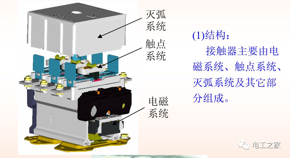

电磁式交流接触器的结构
①电磁系统:电磁系统包括电磁线圈和铁心,是接触器的重要组成部分,依靠它带动触点的闭合与断开。
②触点系统:触点是接触器的执行部分,包括主触点和辅助触点。主触点的作用是接通和分断主回路,控制较大的电流,而辅助触点是在控制回路中,以满足各种控制方式的要求。
③灭弧系统:灭弧装置用来保证触点断开电路时,产生的电弧可靠的熄灭,减少电弧对触点的损伤。为了迅速熄灭断开时的电弧,通常接触器都装有灭弧装置,一般采用半封式纵缝陶土灭弧罩,并配有强磁吹弧回路。
④其它部分:有绝缘外壳、弹簧、短路环、传动机构等。

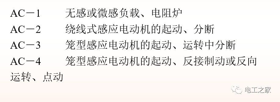

二 接触器的使用类别及典型负载
1. 使用类别
2. 典型负载

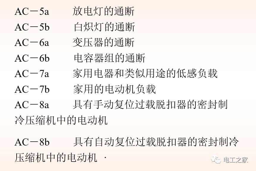

 2.2照明装置
 当接通照明装置中的白炽灯负载时,有较大的冲击电流产生,约为额定电流的15倍,若考虑到容许电压升高10%,电流也将相应增加,其使用类别被划分在AC-5b中。
其它不同的照明灯,其接通时的冲击电流值和起动时间不同,负载功率因数也不等于1。它们被划分在AC-5a。
2.3低压变压器负载
  当接通低压变压器时,会出现一个持续时间甚短的峰值电流,可达变压器额定电流的15
-20倍,它与变压器的绕组布置及铁心特性有关。例如,用于电焊机上的变压器,操作是在变压器的次级侧通过电焊条将电路短路来接能电源的,电焊机使用时频繁地产生突发性的强电流,从而使变压器初级侧的开关装置承受很大的应力。在此情况下,必须知道变压器输出额定工作电流、电焊条短接时的短路电流以及焊接频率等参数和操作条件,其使用类别划分在AC-6a中。
  2.4 电容器负载  接通电容器时产生瞬态充电过程,充电电流可达很高的数值,同时伴随着频率可从几百到几千赫的振荡,因此,它对开关电器提出了严峻的要求。接通电容器对电流的振幅和频率,由电路的电网电压、电容器的容量及电路中的电抗值所决定,并与此馈电变压器和连接导线的截面、长度有关。
  为了较经济地切换电容器,并防止在不利的工作条件下使开关电器的触头发生接通熔焊,一般可在电容器及支路中串入附加电感或电阻以限制电流,并减小接通电路时对电网的影响。此类使用类别划分在
AC-6b中。
  2.5电动机负载
   低压电动机是最常用的负载之一。交流电动机常用的有绕线式电动机和鼠笼式感应电动机
  绕线式电动机起动时,在转子电路中接入电阻以限制起动电流。但不同的负载起动时间不同,负载越重起动时间越长。用于绕线式电动机切换的接触器属于
AC-2使用类别。
         鼠笼式电动机一般采用直接起动,起动电流冲击衰减后随后流过的是稳态电流Ie,一般的鼠笼式电动机起动电流(有效值)IA为4~8倍的电动机额定电流IN。电动机的空载电流IO=(0.95~0.2)Ie,正常负载下的起动时间tA<10秒,重载起动时tA可大于10秒。用于切换鼠笼式电动机正常起动和在运转中分断的接触器属于AC-3使用类别。
  而运行在鼠笼式电动机正常起动并同时进行反接制动,或者是反向运转、点动情况下的接触器,因其接通电流和分断电流均是电动机的起动电流。这种工作类别的开关电器属于
AC-4,它比AC-3工作类别的要求严酷得多。

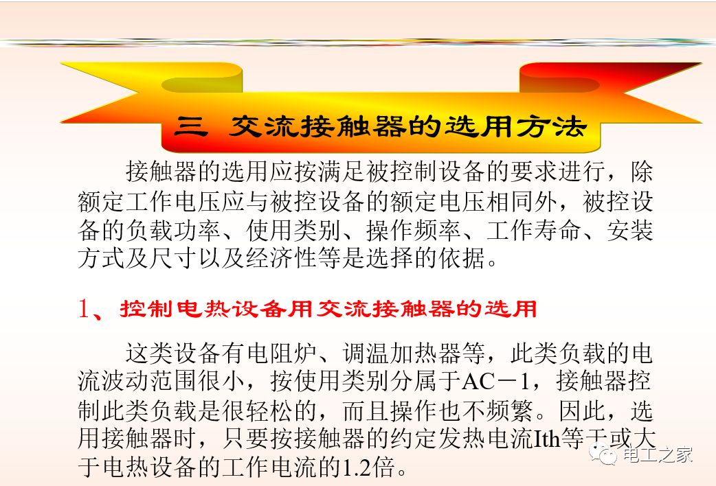

例一:试选用一接触器来控制380V、15KW三相Y形接法的电阻炉。
  解:先算出各相额定工作电流Ie。
Ith=1.2Ie=1.2×22.7=27.2A
因而可选用约定发热电流Ith≥27.2A的任何型号接触器。如:CJ20-25、CJX2-18、CJX1-22、CJX5-22等型号。

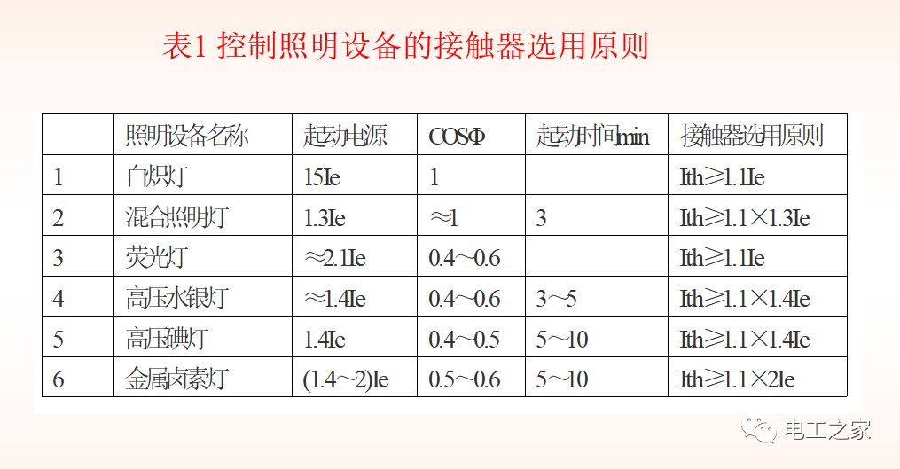

2、控制照明设备用接触器的选用
  照明设备的类型很多,不同类型的照明设备,起动电流和起动时间也不一样。此类负载为使用类别AC-5a或AC-5b。如起动时间很短,可选择其约定发热电流Ith等于照明设备工作电流Ie的1.1倍即可,起动时间稍长以及功率因数较低的,可选择其约定发热电流比照明设备的工作电流更大一些,参见表1。

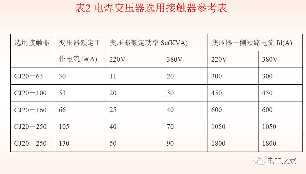

3、控制电焊变压器用接触器的选用
电焊变压器因二次侧的电极短路而出现陡削的大电流,在一次侧出现较大的电流,所以,必需按变压器的额定功率、额定工作电流、电极短路时一次侧的短路电流及焊接频率来选用接触器。此类负载使用类别属AC-6a类。表2为选用参考表。
