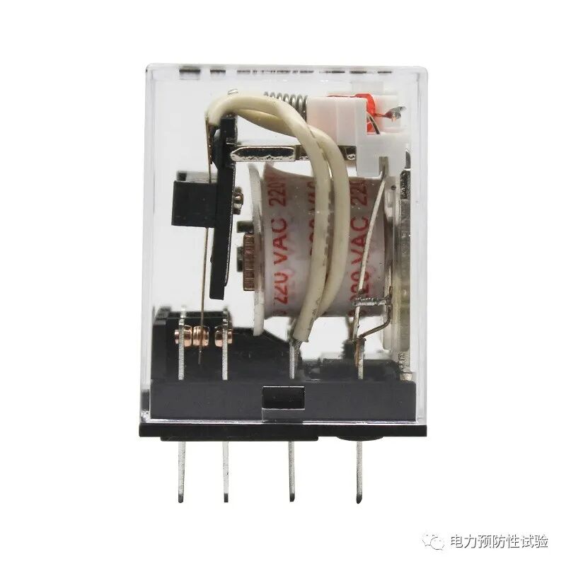

接触器和中间续电器的区别
其实只要传统的继电器控制线路,控制线路不是很复杂的情况下,比如单纯的控制几台电机,一般还是接触器居多。
当控制线路稍复杂一点,比如夹杂一些电子电路在里面,如:龙门刨,平面磨床等,就需要中间继电器大展拳脚了。
还有就是plc,单片机等控制出来后,这就更加需要中间继电器来”转换放大过渡”控制了,两种虽然都是电磁类继电器,工作方式都一样。
但是他们有很多东西不一样的:
1、触点承受的电流不一样。
交流接触器有主辅触头之分,主触头可以承受几安至几百安电流;而中间继电器没有主辅触头之分,触头可承受的电流一般有2安,5安,个别系列有10安。
2、辅助触头数量不一样。
交流接触器在不另外附加辅助触头的情况下,最多也就两常开两常闭,况且有的系列和大容量还不能加;中间继电器可以做到四常开四常闭。
在满足控制线路安全、稳定、技术要求的情况下,也可以优先选择中间继电器,因为它触头多,灵活。
3、线圈产生的电感不一样。
两者都为电磁感应线圈控制继电器原件,原理一样,但是自身控制线圈产生电感不一样。如果单纯的按钮控制,可以直接控制它们。
如果是PLC控制线路,对于控制接触器那就不行了,因为接触器线圈电感大,在通断过程中会产生冲击波或者称为压降,这个波或降就很可能会损坏PLC内部原件。
这时就需要小的中间继电器了,因为它的冲击波或压降小,但并不是完全没有损害,所以这时就需要在线圈两端并接续流二极管来消耗这个冲击波或压降以确保PLC的安全。

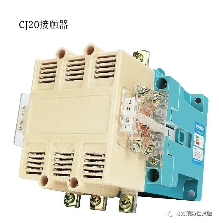

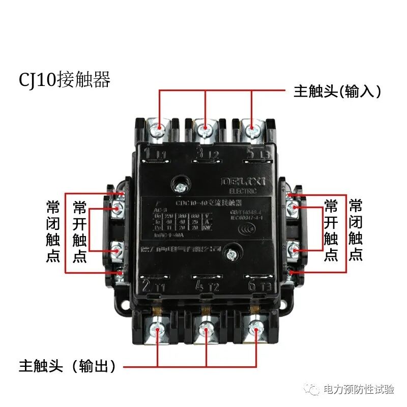

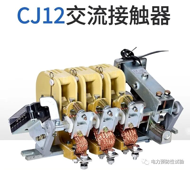

2.选择接触器的类型
交流接触器按负荷种类一般分为一类、二类、三类和四类,分别记为AC1、AC2、AC3和AC4。
一类交流接触器对应的控制对象是无感或微感负荷,如白炽灯、电阻炉等;
二类交流接触器用于绕线式异步电动机的起动和停止;
三类交流接触器的典型用途是鼠笼型异步电动机的运转和运行中分断;
四类交流接触器用于笼型异步电动机的起动、反接制动、反转和点动。

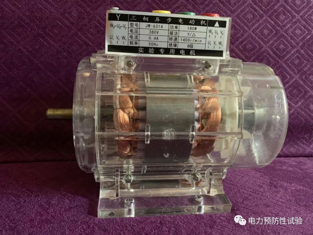

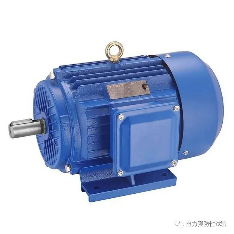

2)电动机的操作频率不高,如压缩机、水泵、风机、空调、冲床等,接触器额定电流大于负荷额定电流即可。接触器类型可选用CJl0、CJ20等。

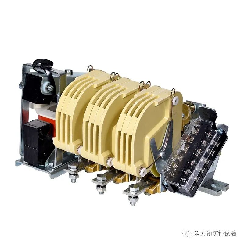

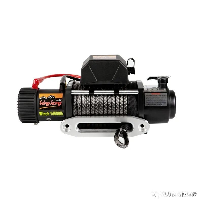

3)对重任务型电机,如机床主电机、升降设备、绞盘、破碎机等,其平均操作频率超过100次/min,运行于起动、点动、正反向制动、反接制动等状态,可选用CJl0Z、CJ12型的接触器。为了保证电寿命,可使接触器降容使用。选用时,接触器额定电流大于电机额定电流。
4)对特重任务电机,如印刷机、镗床等,操作频率很高,可达600~12000次/h,经常运行于起动、反接制动、反向等状态,接触器大致可按电寿命及起动电流选用,接触器型号选CJl0Z、CJ12等。

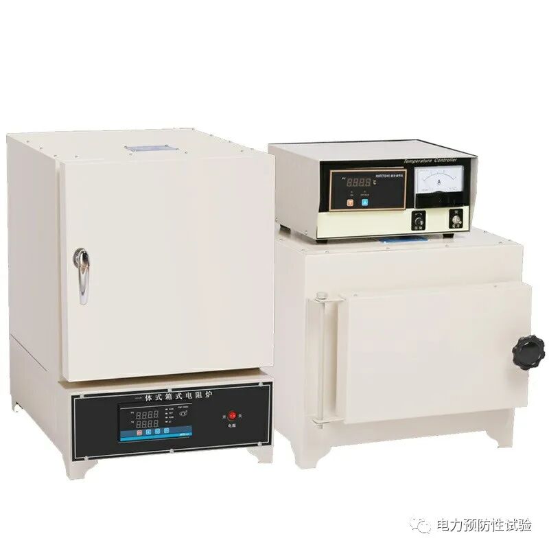

7)对于电热设备,如电阻炉、电热器等,负荷的冷态电阻较小,因此起动电流相应要大一些。选用接触器时可不用考虑(起动电流),直接按负荷额定电流选取。型号可选用CJl0、CJ20等。
