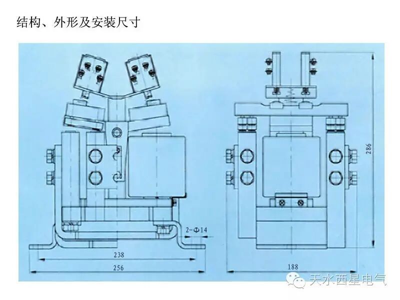

    结构特点:
   产品结构简单、紧凑、体积小。使用一台转换接触器即可实现直流电动机的反转控制和不同电路的任务转换。其工作原理如下面图1所示。当使用交叉母线时,可实现同一台直流电动机的反向控制(图1a)。当不使用交叉母线时,可实现两条不同负载线路的任务转换.
