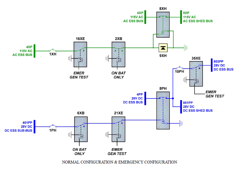

知识点:汇流条连接接触器
交/直流可卸载汇流条供电
正常配置
交流和直流重要汇流条通过控制继电器8XH和8PH供电给交直流重要可卸载汇流条。
继电器8XH和8PH的开启或关闭位置随电网供应状态的变化而变化。
注意:如果恒速发电机(CSM/G)处于运行状态,且前起落架没有处于上锁位置,则802PP子汇流条将卸载。
紧急配置
如果有电气应急配置,而恒速电机(CSM/G)出现故障,则重要汇流条仅靠电瓶供电。
2号电瓶供电给直流ESS BUS,1号电瓶提供静态逆变器(STATINV)从而供电给交流ESS BUS。
在这种情况下,交直流可卸载汇流条不供电,因为由于BATtery ONLY继电器2XB和6XB通电,继电器8XH和8PH是打开的。
注意:交直流可卸载汇流条在应急发电机测试期间也不供电,因为继电器16XE和21XE通电。

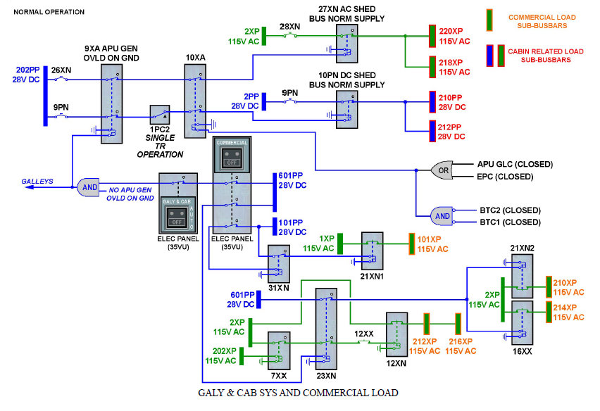

Galy & CAB系统和商用负载
在正常供电配置下(GALleY & CABin和COMMERCIAL 电门按入位),所有厨房、客舱和商用子汇流条都有供电。
当厨房和客舱电门设置为OFF (OFF灯亮)时,所有厨房和客舱系统子汇流条(218XP、220XP和210PP、212PP)都处于断电状态。
当商用电门设置为OFF (OFF图例打开)时,所有厨房和所有子汇流条都关闭。

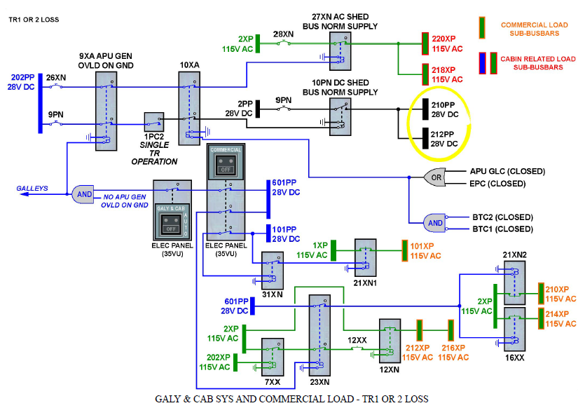

TR1或2丢失
GALY & CAB和COMMERCIAL 电门处于正常供应配置。
当变压器整流(TR) 1或2丢失时,继电器1PC2通电,直流汇流条210PP和212PP不供电。

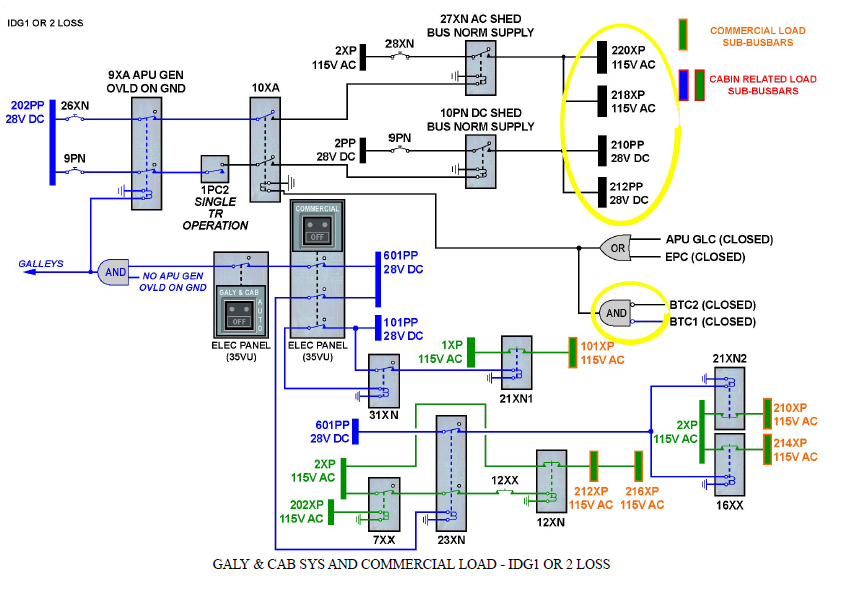

IDG1或2 丢失
当集成驱动发电机(IDG) 1或2丢失时,汇流条连接接触器(BTC) 1和2关闭,继电器10XA断电,这将断开与客舱相关的子汇流条。
如果APU GEN由于地面过载而丢失,所有与厨房和客舱相关的子汇流条也将关闭。
